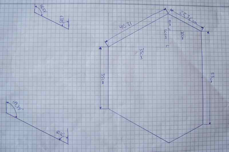

nosferatu89 skrev:
Dit kabinetdesign ser rimelig vildt ud. Der skal vel skæres i smig, hvilken vinkel?
Nosferatu
Så er der et billede med lidt vinkler og mål på!
Det kan vist lige tydes hvad der står

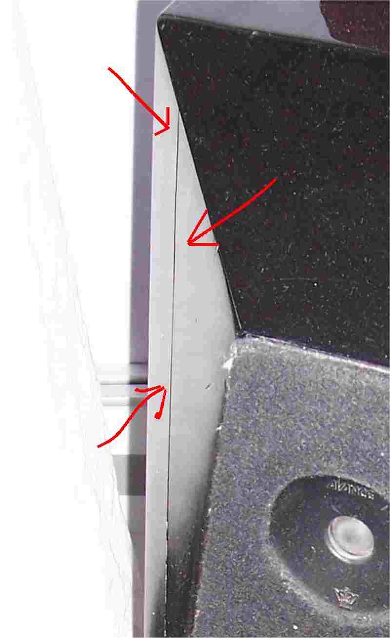

Jeg har også lige et tillægs-spørgsmål: Jeg er ikke helt frisk på at kaste mig ud i finéring af bæstet, men...Jeg har lagt mærke til at ordet:"Autolakerer" tit bliver nævnt.
Jeg er lige faldet over et billede af et diy-projekt, hvor fronten er lavet af 2 stykker MDF der er limet sammen. På billedet ser man tydeligt at lakken er ødelagt fordi træet gi'r sig...Hvordan undgår man det problem??

Ang. revner i maling ved brug af mdf, så tror jeg ikke det kan lade sig gøre at undgå det, når man limer flere plader sammen. Min far var autolakerer og jeg sleb/spartlede/slep/spartlede osv og alligevel så kom revnen. Det er noget med at mdf løfter sig nogle få tiendedele af millimeter, men nok til det kan ses. Hvis man samler med smig i samlinger ses det ikke så tydeligt. Hvis du samler i rette vinkler løfter det sig også dér.

Vent med at male, til den har stået og spillet i en måneds tid, og foretag endnu en slibning/spartling, mal derefter.
Så er du mere sikker på at det bliver pænt.

Hej.
Det har jeg selv prøvet, det bliver ved med at arbejde, måske hele og halve år....Hvis du blot samler yderste lag med smig og runder af med overfræser er problemet ikke så stort. Det er fordi endetræet og overfladetræet løfter sig forskelligt. Jeg tror ikke at overfladetræet løfter sig, kun endetræet. Det giver jo også mening, hvis det kan lykkes med smigsamling.

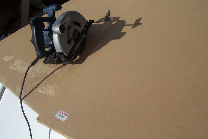

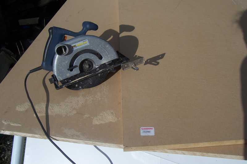

Så kom jeg endelig i sving med rundsaven... Ikke just imponerende resultat, men jeg er da igang.
Her er rundsaven og pladerne, hvis alt går vel er toppen og bunden klar til weekenden.
Flere nyheder følger.
