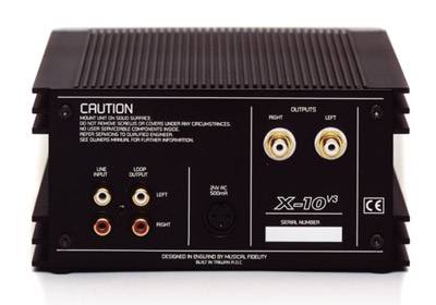

Med hensyn til din pre kan man jo måske også prøve: Vacuum Tube Output Buffer
Input impedance 470K Ohms
Output impedance < 33 Ohms
Total harmonic distortion < 0.004% 10Hz to 20kHz
Frequency response 20Hz to 65kHz +0, - 0.5dB
Crosstalk Better than 80dB, 20Hz to 20kHz
Signal / noise ratio (reference full output)
Better than 93dB unweighted
Better than 106dB 'A'-weighted
Valve (tube) type 6112 twin triode (two)
Power requirement 12 - 0 - 12 Volts AC 500mA
(via mains adaptor supplied)

God søndag, dimsen er på tilbud p.t. hos :
http://www.tapeconnection.dk/tcasp/default.asp?emne=visprodu kt&ID_infoside=2044664
X 10 er et lidt kryptisk produkt - umiddelbart virker det ulogisk at et led ekstra imellem CD og forstærker skulle kunne forbedre lyden. Der findes dog en fornuftig, omend lettere kompliceret forklaring:
Når en CD-afspiller tilsluttes en forstærker, skal CD-afspillerens udgangstrin "trække" forstærkerens indgangstrin, meget lig den måde forstærkeren skal trække højttalerne. Jo lavere impedans forstærkerens indgangstrin har, og jo højere CD-afspillerens udgangsimpedans har, jo sværere vil CD-afspilleren have ved at drive forstærkerens indgangstrin. Dette kan ofte resultere i at lyden bliver presset og udynamisk, enhver komponent lyder bedst når den får lov at arbejde et stykke inden for dens arbejdsområde, med "headroom" til at levere den dynamik der kræves i musikkens peaks. X 10 bufferen har en meget høj indgangsimpedans, og sørger derfor for at CD-afspillerens udgangstrin aldrig er belastet særligt kraftigt, og i udgangen sidder et mu-vista rør med en meget lav udgangsimpedans, og X 10 kan derfor uden problemer trække et hvilket som helst indgangstrin uden at blive presset. Lyden vil derfor typisk opleves mere fri og dynamisk med en X 10 indkoblet.
 Lige et smukt billed af en rør-pre, nam nam
