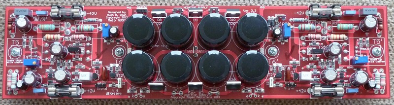

Fik lige nappet et billede af den ene forstærker
AKSA
Tubetram
Bruger siden: 18 Marts 2012
Indlæg: 764
Sendt: 05 Juni 2013 kl. 13:19 | IP-adresse registreret Citér Tubetram
kræver den Naksa kun en trafo for at spille???så er det blever lidt nemmere end de gamle amp
det ser faktisk rigtig godt ud

Ja, det er ligesom NAKSA 70 stereomodulet - i øvrigt samme trafo: 300 VA med 2 x 30 v udtag
