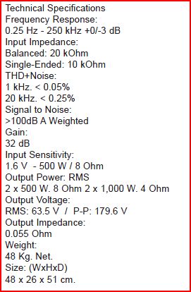

Jeg kan se, at gain i din Encore er på 32 dB. Og Ground Sound er på 22 dB. Det er jo netop en forskel på 10 dB. Det er så der, du nok har problemet, hvis du synes, at der skal skrues voldsomt op for forforstærkeren for at få systemet til at spille højt nok. Hver gang man sænker med -3 dB, svarer det til en halvering af lydstyrken.
Eller også har du behov for at spille voldsomt højt
Hvad er følsomhed og impedans på dine diskanter? Og tilsvarende på basserne?
Og hvordan er enhederne koblet sammen?

Ja, det er jo ikke ligefrem en lav følsomhed. Hvis du havde mulighed for at koble basserne, så du fik en impedans på 4 ohm, ville det hjælpe lidt.
Men egentlig har du behov for en effektforstærker med nogenlunde samme gain som din Gryphon Encore ...

Ahhh - så er budskabet ikke helt kommet i gennem omkring det med at optimere følsomhed for effektforstærker koblet til DCN23 / DCN24
Det maksimale ud fra DCN23 / DCN24 er 24Vpp og det kommer når der er 0dB digitalt i DAC og dermed maksimal bitopløsning. Alt derunder er -dB og mindre opløsning. Det er om at have så god opløsning i DAC (og for den sags skyld i ADC, som skal optimeres ved at have et setup i software med 0dB gain). Ground Sound forstærker modulerne har optimeret gain i forhold til deres normale forsyningsspænding og den maksimale udgangsspænding fra DCN23 / DCN24 og for kommende moduler. Lidt regning eksempel:
Normal rail spænding for PA3CC er ca.+/-63Vdc.
Med 22dB gain og et maksimalt niveau ind på 12Vpp => 150,96Vpp => 75,48Vp
Altså vil der være overskud til en let overstyring / clip.
Hvis man regner lidt på Gryphon amp:
Rail er nok omkring +/-95Vdc (500W i 8 ohm - eller er de brokoblet???). Vi går ud fra at de ikke er brokoblede.
Med 32dB gain og et maksimalt niveau ind på 12Vpp => 477,72Vpp => 238,86Vp
Altså vil der være en kraftig overstyring / clip ved 0dB ud fra DCN24 i tilfældet med Gryphon forstærkeren eller også er opløsningen absolut ikke optimal.
Det skal selvfølgelig lige siges at man kan jo vælge at forstærkeren skal kunne overstyres kraftigt fordi man decideret kan lide lyden når det går hårdt for sig men det har i min verden ikke noget med Hi-Fi at gøre.
Hvis man kigger lidt nærmere på de forskellige Ground Sound forstærker moduler vil man se forskellig gain, som afspejler deres maksimale effekt og dermed deres behov for følsomhed:
PA1CC - 20,5dB (nominel forsyningsspænding +/-50V)
PA3CC - 22dB (nominel forsyningsspænding +/-63V)
PA6CC - 23,5dB (nominel forsyningsspænding +/-90V)
PA12CC - 23,5dB (nominel forsyningsspænding +/-90V)
HPA1K - 23,5dB (nominel forsyningsspænding +/-45Vdc & +/-90V)
HPA2K - 26,5dB (nominel forsyningsspænding +/-60Vdc & +/-120V)
Opgivelserne på de to Klasse H moduler var forkerte - er rettet nu (har vist glemt at læse korrektur )
Mvh. Robert GS

Jeg hentydede til den nye HPA2K, men var nu blot som et eksempel på, at der ved er ved at ske ændringer i forhold til gain. Det ser ikke ud til, at den omtalte amp kan købes separat.
Men kunne du ikke prøve at låne dig til en amp med højere gain - bare for at prøve det?

Hvis jeg forstår Robert korrekt...vil det rigtige være at sætte et modstandsnetværk foran Gryphon ,for at dæmpe den nogle db
så kan jeg sætte gain til 0db på denne også (håber det er rigtig opfattet)...skal siges.jeg har ingen problemer med overstyring

Hmmm - ja, jeg er ikke sikker på, at jeg forstår det - men har heller ingen problemer med overstyring.
Jeg fandt lige data for din Gryphon Encore:
AKSA
