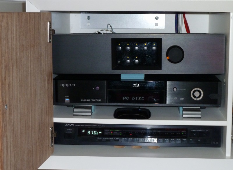

Hvad er der bag lågerne i skabet (se billedet af systemet tidligere i denne tråd), har nogen spurgt, så jeg nappede lige et billede af indholdet
Øverst ses min håndbyggede AKSA GK-1R forforstærker, derunder min stærkt modificerede Oppo BDP-83 SE (bl.a. m. kraftigt forbedret strømforsyning og Burson Opamps), og nederst min gamle Denon TU-600, som stadig gør det rimeligt godt, når kildematerialet er til det.
Den lille flade boks i midten er en Logitech RF-modtager/IR-sender, som gør, at der kan fjernbetjenes med lukkede døre

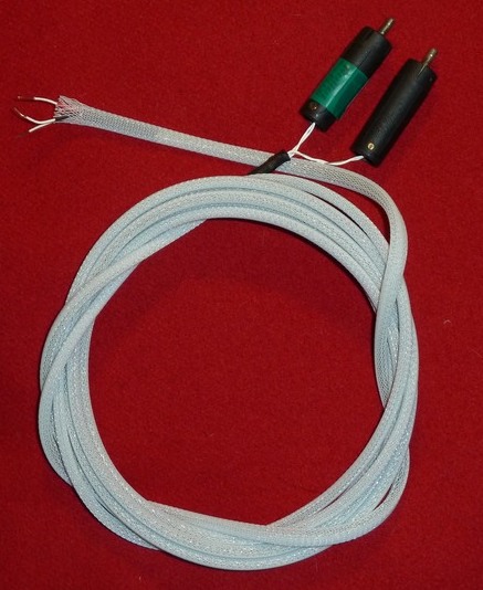

Det har hele tiden været planen, at hvis jeg var tilfreds med ombygning til aktiv drift, så skulle de to sæt mikrofonkabler, der lige nu løber fra forforstærkerens rør- og transistorudgange, udskiftes med noget bedre. Grunden til, at der lige nu er to sæt kabler, er at jeg valgte at køre med helt separate kabler fra de to sæt udgange. Jeg har delt Ground Sound filtrene op (elektronisk), så jeg udnytter de to indgange. Den ene indgang på filteret modtager signalet fra rørudgangen, som så benyttes til diskant og mellemtone, medens den anden indgang modtager signalet fra transistorudgangen, som så benyttes til bassen. Jeg har delt det op på denne måde for at udnytte transistorudgangens lidt større præcision i bunden.
Nu er jeg så gået i gang med at lave de nye kabler.

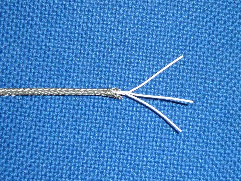

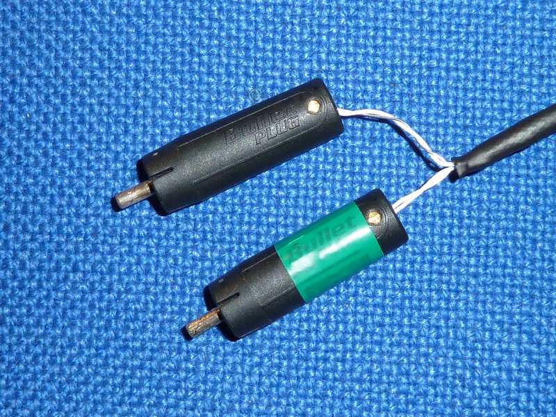

For at minimere antallet af kabler, har jeg valgt at lave et enkelt, skærmet kabel med 3 ledere. Den ene leder kommer fra rørudgangen, den anden fra transistorudgangen, medens den tredje leder er fælles stel. Skærmen bliver også ført igennem som stel.
Som ledermateriale har jeg valgt Mundorf Silver/Gold 0,5 mm med teflonisolering. Skærmen stjal jeg fra et udtjent antennekabel, hvor den udvendige plastik var blevet grim at se på
Stikkene er naturligvis Silver Bullet Plugs - sølv passer nu engang bedst sammen med sølv
Der er kun stik på i den ene ende - den anden end loddes direkte i Ground Sound printene.
Ud over det hele er der kommet en pæn, hvid fletstrømpe (kan dog ikke ses på de to fotos) - da mine vægge er hvide. Det vil får kablerne til at "forsvinde" lidt mere op mod den hvide væg.
Den grønne markering er blot for at huske, hvilket stik, der skal i rørudgangen
Kablerne er ikke monteret endnu, men jeg forventer en rimelig lydforbedring, når de er kommet på. Jeg har særdeles gode erfaringer med at skifte fra kobberkabler med PVC-isolering til sølvkabler med teflonisolering.

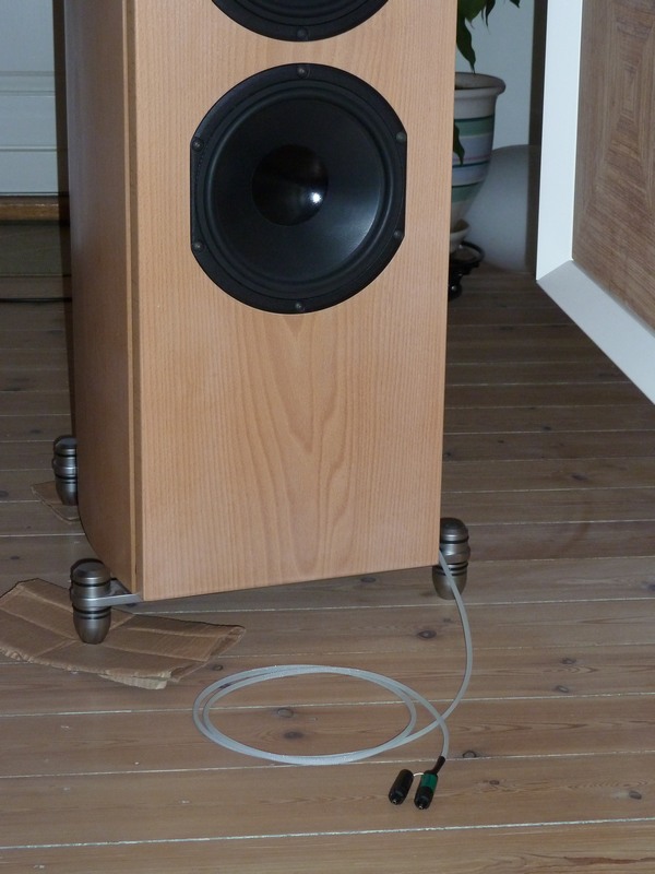

Endelig påskeferie! Kabeludskiftningen har ladet vente på sig på grund af andre opgaver, men nu skal jeg videre!
Jeg har fået udskiftet signalkablerne i højre kanal til mine hjemmestrikkede med Mundorf silver/gold ledere, og nu kommer turen til venstre kanal.
Det færdige kabel ser sådan ud:
Udskiftningen i højre kanal var bestemt hørbar, men det er altid svært at vurdere resultatet, når man ikke har begge kanaler "med".

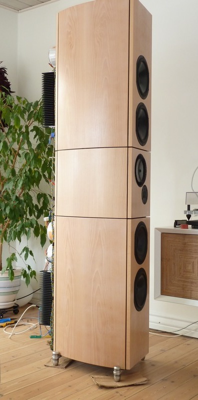

Så er jeg i gang!
Venstre højttaler er drejet i "service-position". Det gøres ved at lægge pap under de tre af de fire højttalerfødder og så dreje højttaleren omkring den fjerde fods akse. Pappet glider forholdsvis nem hen over gulvet. På denne måde bliver det nemmere at få højttaleren tilbage i den korrekte position, når jeg er færdig
Det skal siges, at højttalerne vejer ca. 95 kg stk., så det er ikke nogen, man lige løfter rundt på!

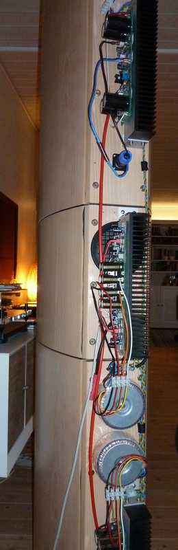

Så blev jeg færdig med at montere kablet - og det er også afprøvet, at det virker.
Ground Sound filteret sidder i bunden af diskant/mellemtone kabinettet i et separat rum bagved diskanten, så for at komme ind til det er det nødvendigt at afmonteret NAKSA 70 forstærkeren, som driver diskant og mellemtone og derefter tage bagpladen af. Den er spændt fast med møbelbolte, så det er nemt nok.
Som det kan ses af billedet herover er der godt med kabler at holde styr på i "maskinrummet" på bagsiden, men det går nu
Inden højttaleren kan komme på plads skal kablet trækkes i en kabelkanal, der løber neden under skabene. Jeg skal også lige have trukket lidt strøm samme vej til RIAA'en, der er i skabet under grammofonen ...
