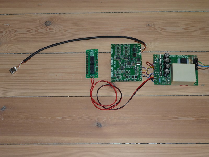

Lige et skud af et af de færdigsamlede og programmerede (det kan nok ikke ses ... ) GroundSound filtre, som nu er klar til indbygning.
Jeg skal lige have fat i et par stykker MDF-plade, som jeg skruer filtrene op på, inden de bliver sat ind i diskant/mellemtone kabinetterne. Det duer ikke rigtigt, at filteret ligger og rasler rundt derinde - det er absolut ikke fremmende for lyden
MDF-pladerne lægger jeg på nogle stykker sorbothane, så der bliver ro i lejren

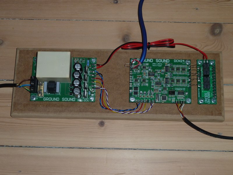

GroundSound filtrene er nu sat pænt op på MDF-plader, alle ledninger er pænt kortet af, og alle forbindelser mellem de tre print for hvert filter (strømforsyning, selve filteret og relækortet) er lavet. Se billede:
Filtrene er nu sådan set klar til at blive at blive monteret i diskant/mellemtonekabinetterne
I den forbindelse skal de sidste ledninger (fra relækortet til forstærkerne) også trækkes. Allerførst skal de gamle, passive filtre dog pilles ud og loddes fra mv. Alt i alt en noget tidkrævende opgave, som jeg nok skal forvente tager en dags tid. Men pyt - det er hyggeligt arbejde

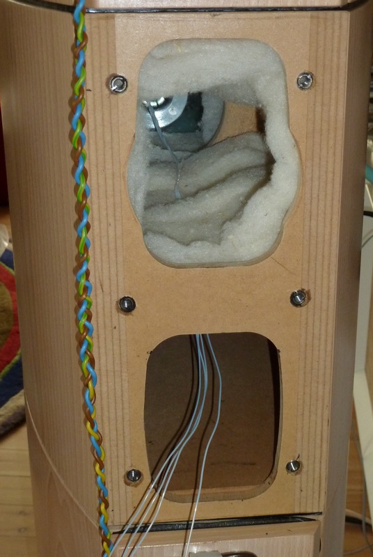

Jeg er gået i gang med udskiftningen. Første skridt - at tage de gamle, passive filtre ud, er udført på den ene højttaler:
Billedet viser i øvrigt også tydeligt de mange lag MDF, som kabinetsiderne er lavet af

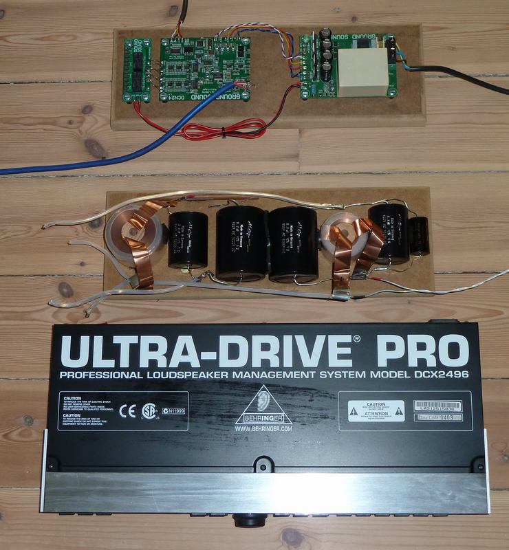

Gammelt og nyt - øverst GroundSound, derunder det passive filter og Behringer DCX2496, som udgjorde de samlede filterløsning før:
Nu er jeg så i gang med ledningsføringen, som tager lidt længere tid end beregnet ...

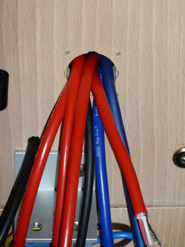

Den første højttaler er næsten klar til test - Ground Sound filter og alle ledninger er på plads
Mere nyt, når jeg har fået strøm på
