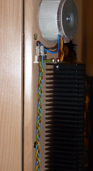

Jeg er begyndt at trække strømforsyningskablerne til de seks forstærkere. Til den ende har jeg valgt 1,5 kvadrat installationskabel i 3-flet (fase, nul og jord). Nu er det jo ikke lige noget, man tager ned af hylden i byggemarkedet, så her har jeg selv måttet i gang. Jeg har lavet det første og længste kabel til den ene højttaler og har lidt ømme fingre. Fletning af 1,5 kvadrat kræver kræfter!
Kabelføringen bliver på den måde, at powerkablerne løber på bagpladen på den ene side af forstærkerne, medens signalkablerne løber på den anden side - for at sikre mod brum forårsaget af powerkablerne.
Hver af de tre forstærkere får sit eget forsyningskabel

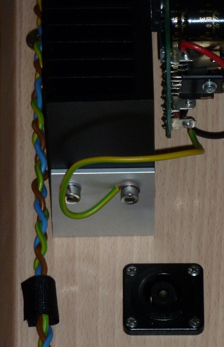

Der blev desværre ikke tid til så meget arbejde på projektet i juleferien som jeg havde håbet. Men lidt videre kom jeg da. Til kabelbefæstigelse har jeg brugt velcro, hvor jeg har lagt han og hun over hinanden og derefter skruet en rustfri skrue med ditto skive ind i bagpladen. Det holder fint på kablet!
Jeg har også fået lavet tilslutningerne til den første forstærker. Som det kan ses, har jeg stellet kølepladen.

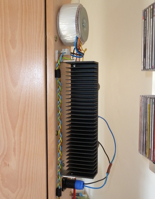

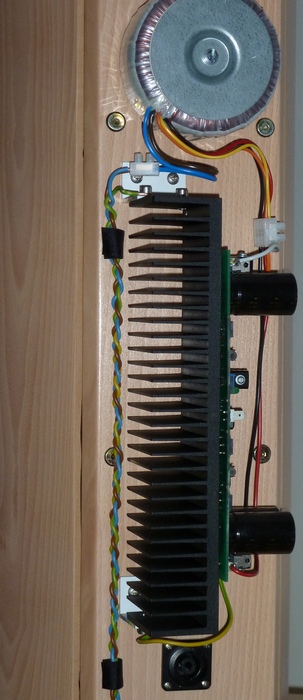

En god hifi ven og jeg har arbejdet et par dage og har fået al kabelføring på plads på begge højttalere.
Vi har sågar fået tilsluttet forstærkerne til bassystemerne, og de står og spiller nu - dog stadig med "fødning" fra Behringer filteret. Diskant/mellemtone kører stadig passivt med en ekstern forstærker, men jeg håber at kunne arbejde videre her i påsken og nærme mig det punkt, hvor GroundSound filtrene kan komme op og køre.

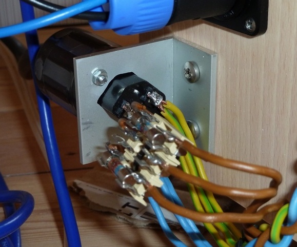

Her ses løsninger for sikringerne. Alle sikringer er samlet sidder nederst på kabinettet, og sikringerne er naturligvis anbragt i samme rækkefølge som forstærkerne. Den midterste sikring er til diskant/mellemtone og er ikke sat i, da de fortsat fødes udefra.

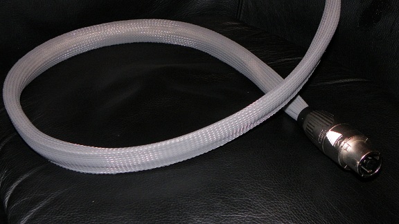

Tilslutningerne til basenhederne er simpelthen lavet ved at smide et Speakon-stik på hver forstærker og tilslutte til de eksisterende bøsninger. Der bliver lavet en endelig løsning uden stik på dette sted senere.
