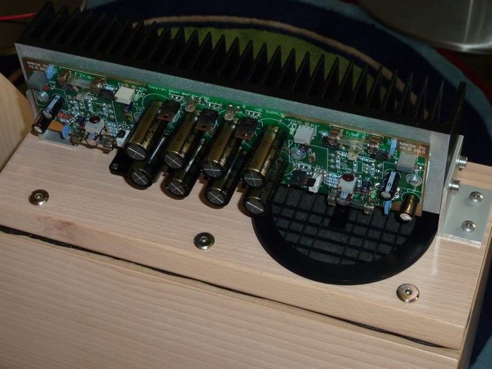

Lige et enkelt billede fra monteringen af forstærkerne - en NAKSA 70 forstærker monteret på bagsiden af diskant/mellemtone sektionen.
Denne forstærker er på 2 x 70 watt - rigeligt til at drive en diskant og en mellemtone
Flere billeder senere!

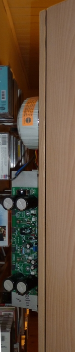

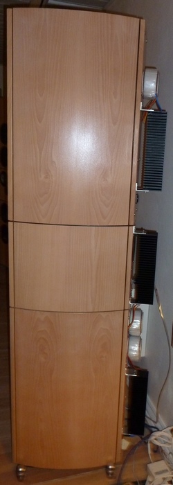

Her lige et par skud af venstre side af systemet med monterede forstærkere.
Forstærkerne skal naturligvis skjules, når det hele er færdigt. Mere om dette senere

En lille kommentar omkring vinkelbeslagene, som er benyttet til montering af forstærkerne på bagpladerne: Der er tale om en kraftig vinkelprofil i aluminium (godstykkelse 3 mm), hvilket skulle give en god, stabil og til dels vibrationsdæmpende (aluminium har god egendæmpning) løsning
