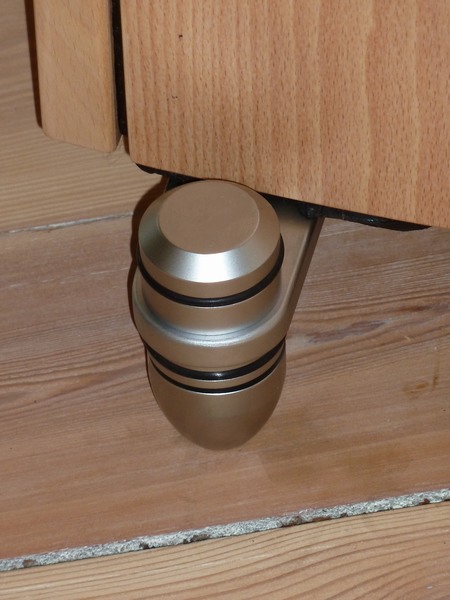

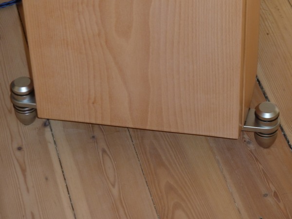

Så fik jeg lige nuppet et par hurtige skud af de nye baser og fødder.
Basen er i 10 mm matforkromet stål, fødderne i matforkromet messing.
Jeg vender tilbage med lidt om lyden i forhold til mine SD-fødder adudiofil-udgave.
AKSA
Aksa
Bruger siden: 12 Juli 2003
Indlæg: 1998
Sendt: 12 Oktober 2011 kl. 16:21 | IP-adresse registreret Citér Aksa
Og så lidt om lyden med de nye baser og fødder. Sammenligningsgrundlaget er stadig SD-fødder i audiofil-udgaven, afpasset efter højttalernes vægt:
  1. Først og fremmest er lydbilledet blevet lidt mere "forward". Ikke på den irriterende måde, hvor sangerne står mindre end en meter fra dig og råber dig ind i fjæset, men på en god og velafbalanceret måde.
  2. I samme åndedrag virker det, som om for/bag dybden er øget.
  3. Dynamikken er forbedret - der er ligesom kommet lidt bedre punch på tingene (og det var ikke dårligt i forvejen).
  4. Bassen har fået en øget præcision.
  5. Præcisionen i stereobilledet er generelt forbedret lidt.
  6. Det var de positive tendenser. Men der er også lidt, der trækker i den modsatte retning:
  7. På visse tracks virker diskanten umiddelbart lidt mere ru og mindre velopløst i den øverste top end tidligere.
  8. Øvre bas kan have lidt tendens til oppustethed (dette er dog marginalt og vil kunne justeres i det digitale delefilter, når det kommer op og køre).
Alt i alt må jeg dog sige, at hos mig virker J.S. Feet ganske udmærket. Jeg vil eksperimentere lidt mere med vinkling osv. i den kommende tid.

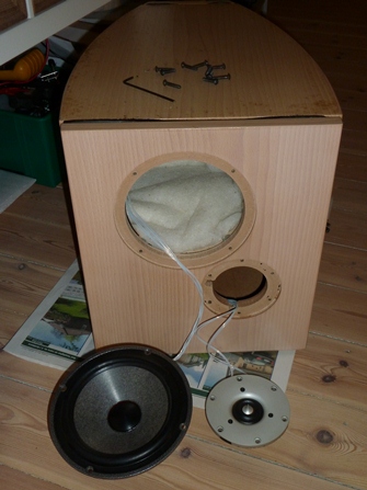

I morgen starter jeg på næste trin i upgrade-processen.
Forpladerne til diskant/mellemtone sektionen bliver afmonteret, fordi der skal gøres plads til de nye mellemtoneenheder. De har nemlig en diameter, der er nogle få millimenter større end de nuværende.
Så jeg tager forpladerne under armen og drager ud til en god ven som har et helt maskinværksted i sin kælder (en stor kælder) - deriblandt en stationær fræsemaskine, som kan klare opgaven
Fortsættelse følger ...

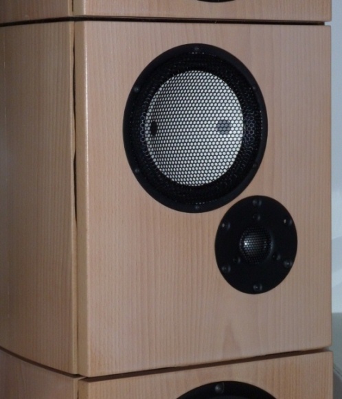

Operationen med forpladerne lykkedes, og i formiddags fik jeg samlet diskant/mellemtonekabinetterne igen med de nye enheder. Dvs. en Accuton/Thiel mellemtone og den nye Scan-Speak beryllium diskant.
Jeg har indtil videre koblet enhederne på det eksisterende delefilter. Det passer naturligvis ikke helt, men det skal også kun benyttes til lidt tilspilning af enhederne, indtil jeg kan få GroundSound-filtrene gjort klar og installeret.
En kort lytning afslører dog, at filteret ikke er helt skævt i forhold til de nye enheder, så man kan sagtens holde ud at lytte på det.
I øvrigt er det allerede ved første lytning på kendt materiale meget tydeligt, at den SS diskant har væsentligt bedre opløsning og luft i toppen den den "gamle" SS ringradiator

Så fik jeg tid til at få fundet et par billeder af "ombytningen" frem.
Her er de gamle enheder på vej ud:
og her er de nye enheder kommet i og det hele er samlet igen:
Det ser jo meget nemt ud, men det tager nogle timer at skille alt ad, bore nye huller til boltene til de nye mellemtoner - og så montere alt igen
