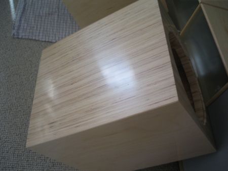

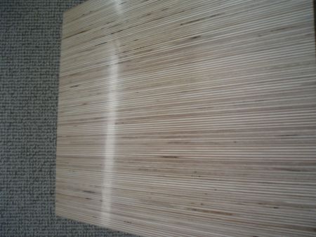

Er blevet færdig med at lakere.
De har fået 7 gange lak. Jeg havde regnet med, at de skulle have 10 gange, men disse parallel flader er så meget nemmere, at lakere, at jeg kunne nøjes med 7.
Har lakeret med pensel. Og taget nogle billeder, der gerne skulle vise resultatet, men I må tage mit ord for, at det er ok
Det at få detaljerne med på et så lille billede, er umuligt.
Jeg har brugt en vandbaseret Polyurethan gulvlak glans 40.
Mangler stadig terminalerne, der er i restordre og montere sub-woofer-enhederne.

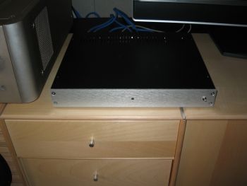

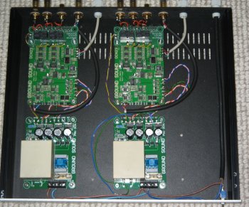

Nu har jeg fået mit digitale delefilter fra GroundSound op og køre.
Og det er virkelig et spændende produkt med et hav af muligheder.
Jeg havde lidt problemer med støj i filteret til at begynde med, men efter lidt brevveksling med GroundSound fik vi løst problemet.
Jeg bruger pt. kun filteret imellem sidesystemerne og subber’en og jeg deler ved 140 Hz 60dB/oct. Altså et virkelig stejlt filter.
Jeg har også fået lagt forskellige kompenseringer ind under 100 Hz, som hjælper med de rum-problemer der altid vil være i et rum.
Spekulere om jeg også skal dele aktivt imellem min R29 og 15H og det skal helt klart prøves en dag. Men lige nu, er jeg rigtig godt tilfreds med hvordan det lyder.
