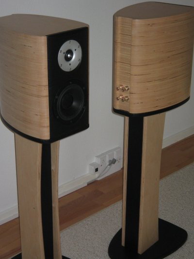

Hej alle sammen og tak for opmærksomheden. Jo jeg er kommet lidt længere, men det går stadig rimelig langsomt, har haft problemer med at skaffe de rigtige ting så som bolte og terminaler.
Mht. bolte så har det været et problem at skaffe bolte som var over 40 mm lange. Mangler stadig to til hver bas-enhed, men har måtte klare mig med nogle krom-bolte som ikke passer til mit design. (De bliver skiftet senere)
Grunden til at de skal være så lange er fordi de skal igennem flere lag.
Det at montere terminalerne var heller ikke specielt nemt. Det skulle forgå helt inde i kabinettet og der er tilpas mange afstivninger så det er svært at komme til.
Lyd regner jeg med at der kommer på i weekenden, men det er ikke fordi jeg har specielle store forventninger til dem. Nok fordi jeg har bygget mange før og ved at det tager rigtig rigtig lang tid før jeg bliver tilfreds med lyden.
Jeg nævnte tidligere i tråden, at jeg ville købe mig nogle færdige AudioMagic stander, men har besluttet mig for at bygge nogen selv. Man laver ikke sådan nogle kabinetter for at springe over i målet. Så der kommer til at gå noget tid også med standerne.
Hvad det koster at lave sådan nogle små babyer tør jeg slet ikke gætte på, men hvad som er værst i denne sammenhæng er alle de timer jeg har brugt på dem. Tror aldrig at jeg laver noget lignende igen.
Hilsen og tak.

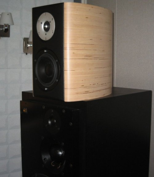

Ja, det er superflot Bliver du træt af kabinetterne, så sig til
Men hvad for nogle højttalere står de ovenpå??
Til top Vis Migo's Profil Søg efter andre indlæg skrevet af Migo
meil
Bruger siden: 03 November 2003
Indlæg: 158
Sendt: 13 Juni 2006 kl. 20:59 | IP-adresse registreret
ATC SMC100, har dem stående fordi en af mine venner ikke havde plads mere. De er til salg, men ved ikke hvornår han får taget sig sammen til at sælge dem.

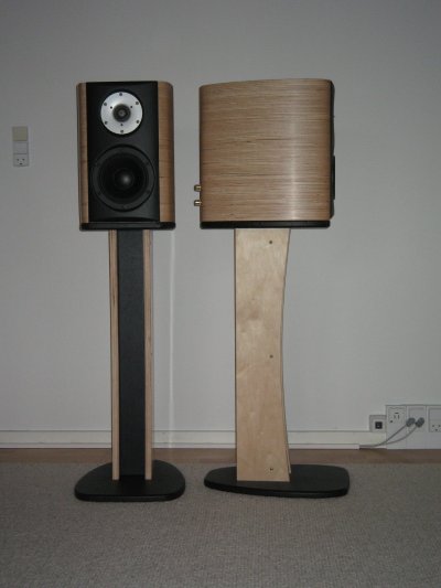

Der er stadig ikke kommet lyd på. Har bestilt de delfilterkomponenter som jeg forventer, at jeg skal bruge, men der har været lang leveringstid pga. sommerferie. så for ikke at spilde tiden, har jeg lige bygget nogle standere i stedet
Standerne er opbygget af samme materialer som selve højtalerne, altså finsk birke-finer, lak og læder.
Er blevet ganske tilfreds med resultatet, men det kunne snart være interessant med lidt lyd på.
Ideen med delfilteret er, at det skal placeres i standerne.

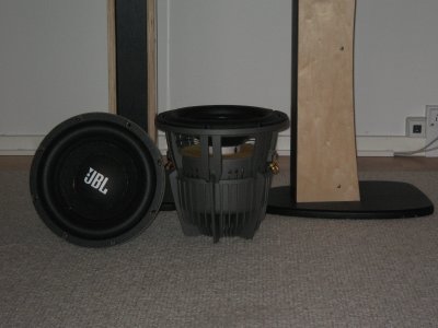

Har også gået så småt og spekuleret lidt over nogle sub-woofer til systemet.
Er blevet inspireret af Hasselhof med hensyn til valg af enheder
Læs http://www.hifi4all.dk/forum/forum_posts.asp?TID=21611&K W=gti
Når jeg kommer så langt, så skal sub-woofer-kabinetterne bygges som en tv-møbel med integreret sub-woofer. Ideen med det er, at man ikke ser sub-wooferne.

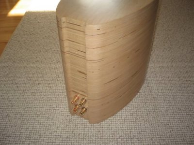

hej..... hvordan har du tættet hullerne i krydsfineren efter du har skåret dem ud!! Og hvilken lak bruger du og hvor mange gange har du givet dem grunder og toplak!!
B&W Nautilus bio...
Til top Vis lars ole's Profil Søg efter andre indlæg skrevet af lars ole
meil
Indlæg: 158
Sendt: 23 August 2006 kl. 07:01 | IP-adresse registreret
Hej Lars Ole, med hensyn til huller i krydsfineren så er der blevet lavet nogle kiler, som er isat med en masse lim og derefter slebet til. Bagefter har jeg ikke kunne finde hvor hullerne var.
Lak. Har kun brugt den samme vandbaseret Polyurethan gulvlak. Ikke noget med nogen grunder. Har lakeret 10 gange og vandslebet imellem. Afsluttet med ståluld og voks.
Den sidste gang lak fik lov til at tørre i over en uge inden ståluld og voks.
