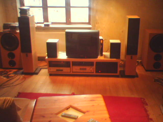

Hmm, ser lækkert ud, Svend! Også de rustikke vægge...
Har du haft problemer med din 9000ES'er? Dødt display, og ingen hul igennem o.lign.
Grrr. Huset er under renovation. Der er derfor ikke tapet på endnu!

Det ser fandme flot ud! især de subs, "dem kan jeg godt lide"
Sidder og savler kraftigt over det :D
alt under 150db er tøset!:D

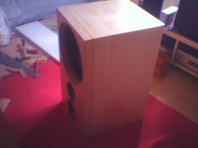

Efter jeg har fået 2x1000W til den ene sub, er der kommet problemer med portstøj. Når man spiller tilpas højt, pifter det uhæmmet fra porten. Det er meget generende, og skyldes nok at portene er omkring 60 cm lange. (Det er gjort for at nå ned på 20 Hz). Lige nu har jeg løst det ved at sætte noget skum i porten. Så må vi se om det er løsningen på lang sigt.

Uha Svend P, DYNAUDIO er lige min smag. De lyder så rolige og uanstrængte når de spiller. Dem er jeg lidt lun på.

Som alle de andre har sgat, så skal du også have ros for baskassen fra in side. Det kan kun bliver for vildt med to så potente baskasser. Husker tydeligt tilbage da jeg også havde to af slagsen, men kom var nødsaget til at sælge den ene. Flytning og en forbrugsfest der skulle betales osv. You know the drill..

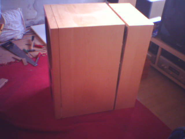

Og meget apropos, så har jeg lige skåret i dem! De var for store, og det gav pustelyde fra portene. Læs evt. her: http://www.hifi4all.dk/forum/forum_posts.asp?TID=16232
Der er derfor fjernet et stykke på 20 cm af kabinettet og portene. Her des det udskårne stykke:
Her ses den ene sub med det udskårne stykke bagpå:
Og sådan er den endt ud med at se ud:

Fint, ser det ud, men hjalp det så på pustelydene som kom ud af portene???

Ang. pustelydene fra din sub, vil mit bud være, at de kommer fra portene. Da dine subs vel flytter store mænger luft, er porten nødt til at være aerodynamisk. Dvs at den skal have "rundede" ender, der buer væk fra rørets centrum.
JBL har lavet det i form af det de kalder "FreeFlow" hvor de tester portens ydelse i en slags vindtunnel, og derfor har lavet den aerodynamisk. Mit løsningsforslag ville være at prøve at skaffe en aerodynamisk port i de rette mål, eller at lave en i træ, der har rundede ender.

Pustelydene er væk fra sub'en nu. Læs evt. tråden der linkes til for detaljer.

Det billede, som viser at hvordan det kom til at se ud, ligner altså UDEN det ekstra bagstykke når man sammenligner forhold mellem højde og dybde - eller så snyder billedet bare...
Svend P
Bruger siden: 15 Oktober 2003
Indlæg: 4620
Sendt: 15 November 2004 kl. 13:58 | IP-adresse registreret
Tja, det er måske rigtig nok. Men det er altså synsbedrag.
Læg mærke til symmetrien i opstillingen nu, og det manglende tapet

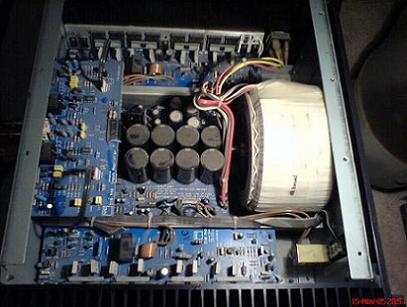

Nu bliver jeg altså nød til at spørge, hvor har du købt de kabinetter (altså de 5 effektforstærkere) Jeg bliver bare nød til at eje sådan nogen! :)

De er købt hos Radio Parts, mener jeg. Prisen var lige omkring 1000 kr. Og udluftningsgitteret er købt som løsdel til en PC. Desuden er der boret hul til en lysdiode i forpladen, og selve kabinettet er blevet forstærket med en kraftig aluminiumsplade i bunden, da kabinettet ellers er for tyndt til at kunne bære en transformer.
