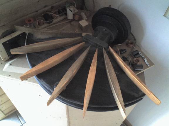

Hej Sveske,
Niks, som sådan kan jeg ikke høre de der 1. noget i forskel ! Det lyder bare som om at placeringen er bedre i forhold til sprednings mønsteret.
Og jeg glemte at besvare Svdi at tidsforskellen i bassen heller ikke har nogen betydning. Hornet er en faktor 9 kortere end hvis det var fritstående. Det er ca. 1.6m langt som vel giver i omegnen af en 4 - 5 milli hvis vi ska' helt op på dupperne

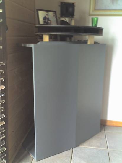

Hvis du mener med i bygningen er jeg blevet færdige med de såkaldte "finner". Jeg sætter lige et billede ind.
Hilsen Flemming

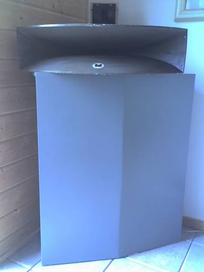

Hej forum,
Endnu et skridt er taget til en lidt bedre WAF score. Mine færdigheder i finish begrænser sig til noget Dyrup acryl maling i en grålig nuance. Konen spurgte interesseret efter om hvornår det øverste skulle bygges ind i en kasse . Bøvlede lidt med at forklare at det måske får noget maling med tiden

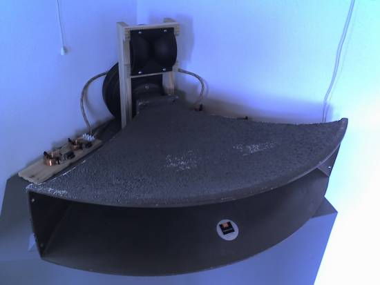

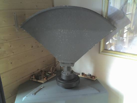

Da jeg nu lige var igang med mit mobil telefon kamera (behersket kvalitet!) så er her et af mellemtone filteret efter at det er wired endeligt op (mdf plade 21x21cm).

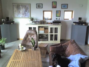

Og så lige et oversigts billede
Endnu engang vil jeg slå et slag for horn. Der er dynamik for alle pengene

Hvad har du gjort med finnerne?
og det med at smide mellemtonen og diskanten lyder i mit hovede som en god idé - det kan da ikke være så svært, eller hvad?
Eller det får måske indflydelse på lyden?
Kønne er de ikke (jeg kan forestille mig hvor svært det er at få en rigtog flot finish), men jeg gad godt nok gerne lytte til dem.

"at smide mellemtonen" - smide hvorhen, Sveske?
Om de er blevet væk, finnerne? Nææ, det fremgår måske ikke så tydeligt men inde i den flade sorte kasse (mellemtonehorn, smith typen) sidder der 5 stk + 2 halve. Det er et JBL2397 horn som JBL brugte i sin horn guldalder (60'erne, 70'erne og starten af 80'erne). Udgangspunktet er lavet af en professor Bob Smith (1951). I starten var de specificeret til 500 - 10000, men senere ændredes det til 800 - 10000, samme mål.
Jeg er så ved at lave en udgave som starter et par hundrede Hz længere nede og det er de finner du ser på et af billederne. Det er en scala model af 2397 og forhåbentlig vil den have samme egenskaber
Jeg tror det vil virke rimeligt voldsomt hvis jeg gemte mellem og diskant ind i en kasse ala typen først i denne tråd
Så jeg satser på deres nuværende udseende (skal males også).
I en kasse
Flemming Skov: Det kan der selvfølgelig være noget om, men som det er nu, synes jeg det ser lidt nøgent ud.

Jeg tror også, en aksse vil blive for voldsom. men du har faktisk lavet bashornet meget flot, og toppen fortjener samme omgang: hvad med at lade mellemtone- og diskanthorn hvile på forkromede bøsninger, eller noget i drejet træ? Istedet for det forskalling, der er i brug aktuelt

Du har lagt meget vægt i dit projekt. Håber at du er glad for resultatet. Jeg må dog sige at jeg tror at de ville være pænere i helt hvid. Men det er selvfølgelig en smagssag. Tillykke med det i hvertfald.
God pointe
Jeg har tænkt lidt i den retning men vil først gøre det store ved det når jeg har fået samlet mit mellemtone horn som bliver noget bredere (1m...) og derved rage ud over bas hornet. Som understøtninge forestiller jeg mig en art stang der så går hele vejen til gulvet. Det skal nok hjælpe på WAF
Ja, farven er alternativ (var iøvrigt rigelig dyr) men sådan nogle kasser i hvid kommer til at se MEGET store ud så det var ligeså meget for at få dem til at syne mindre. Fra toppen af diskanten til gulver 140cm, 85cm bred og 65cm i dybden på det dybeste sted.
Hilsen Flemming

stangen fra det nye mellemtonehorn til gulvet (helt ærligt...) kunne (igen) erstattes af en 45gr. hældende kromstang, som hvilede på den øverste del af bashornet?

Rart at se et helhedsbillede. Til 'forsvar' for størrelsen på hornene skal vel siges, at hjørneplaceringen i praksis gør dem mindre belastende - selvom de stadig er visuelt dominerende.

Det er ingen hemmelighed at mit hidtidige mellemtonehorn har haft et for lavt output ved den valgte x-frekvens for bas. Jeg har tumlet noget rundt med hvorledes jeg kunne få et mellemtone horn, til at nå så langt ned som omkring 500 Hz. Jeg har lavet et regneark med udgangspunkt i JBL2328 adaptoren for et eksponentielt udviklende horn og så lave det i træ. Hmmm.....
Istedet samlede jeg lige den yngstes legetøjsbiler sammen i en stor gryde og smeltede dem om til dette horn ;-)
Nej, her i weekenden dappede jeg lige en tur til Antwerpen hvor en freak havde et sæt 2350'ere til salg. De er store!!
Jeg må indrømme at før var stemmeføringen lidt "nasal" ved særligt ugunstige radioudsendelser (hvor studioværterne er så glade for sig selv og de knapper de har rådighed over, at stemmerne lyd unaturlige) men med dette, lidt store horn, lyder det virkelig aldeles fremragende. Jeg vil sige at lyden er en lille smule mere tilbagelænet og ubarmhjertigt nøgternt. Pragtfuldt!!!
Nu mener jeg virkelig at jeg har nået mit mål med brug af ældre (prisen), godt byggede enheder anvendt til det som de er konstrueret til, holdt op imod dagens udbud i samme genre.
Her vil jeg give endnu et hip til horn der i den grad spiller ubesværet med stor kompressions margin, rigtig lave 2. og 3. harm forvrængning grundet den ringe membran vandring.

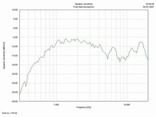

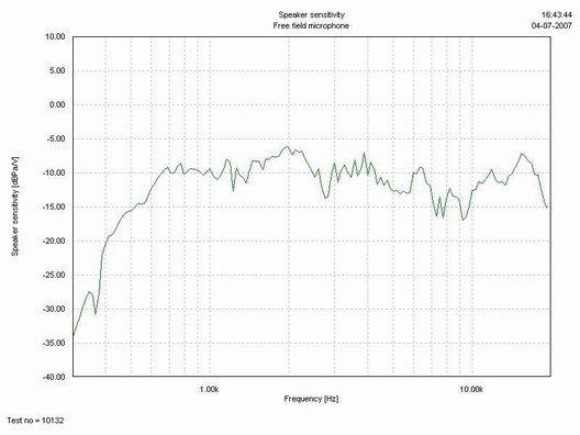

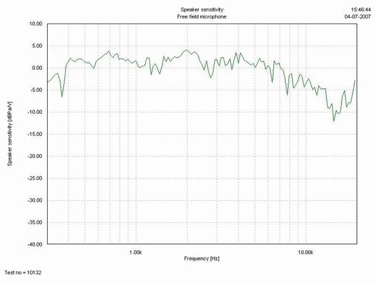

Hejsa folkens!
Så har jeg endeligt været en tur i "kammeret" med mit mellemtone og diskant horn. Udstyret er det gængse inden for audio men for interesserede:
B&K: Measuring Amplifier, Type 2636.
B&K: ½" mikrofon, Type 2669.
ENG: Laboratory Power Amplifier, LPA01.
R&S: Audio Analyzer, UPL
JBL2445PL+JBL2350, 0 grader. 1V input: 300Hz->20kHz. 1/24 oktaver.
Mikrofonen placeret 1m foran center af horn. Målt i dBPa/V så omregningen til SPL/V lyder:
SPL[dB/V]=94dBSPL+(aflæsning på kurven)+12dB. De 12dB fordi det er en 16 ohm'et enhed, så
dBSPL ved 700Hz: 94dBSPL+4dB+12dB=110dB/V. Dykket mellem 2,3kHz og 3kHz tilskrives det lyddøde rum (reflektion).

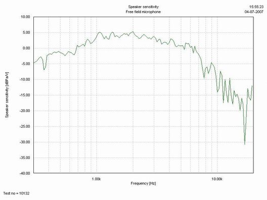

Her er samme højde på mikrofonen men flyttet ud i 22,5 grader fra centerlinien.

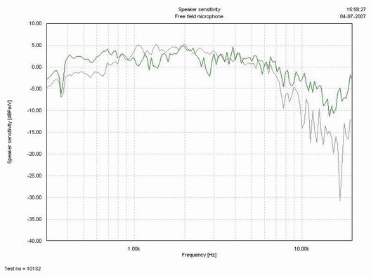

Og her er de 2 forgående kurver lagt over hinanden.

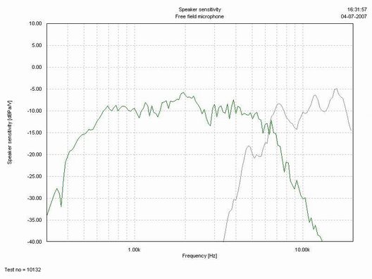

JBL2445PL+JBL2350, 0 grader. 1 V input: 300Hz->20kHz, men med filter der har -6dB ved 500Hz og 7kHz. Reduktionen i niveau (ca. 10dB) skyldes den dæmpning der er indført for at passe med bas hornet.

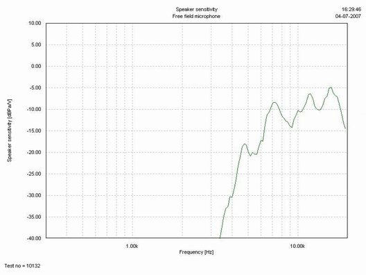

Diskanten, JBL2404H. 300Hz->20kHz, men med sit filter, hvor -6dB skulle være omkring 7kHz.
Her er de 2 forgående kurver indsat i samme.
Her er et totalt sweep fra 300Hz->20kHz, hvor diskanten måles med. Mikrofonen placeret 1 m fra hornet men på en sådan måde at der er "line-of-sight". Ellers ville mellemtone hornet skygge for diskanten.
Og sidste billede er målet som før men i 22,5 grader fra centerlinien.
