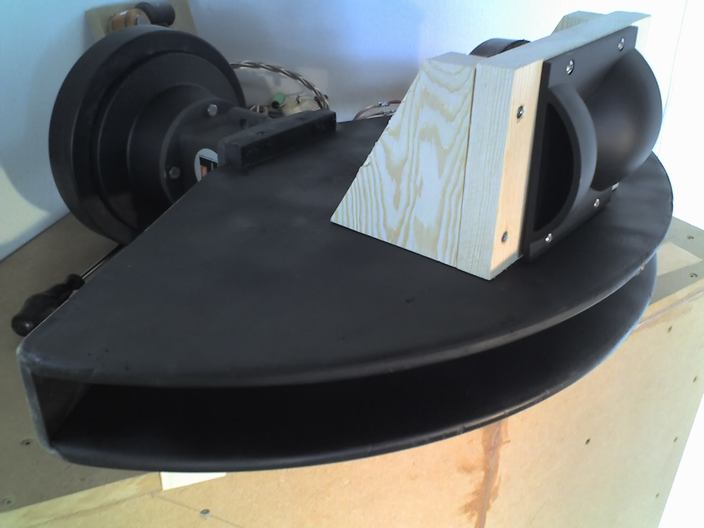

Lige lidt nyt fra hornfronten

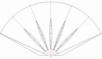

Hen over sommeren er der blevet lytte gevaldigt til set-up'et og jeg fandt ud af at mellemtonen simpelthen er for "belastende". Området 2500Hz -> 4000Hz blev i den grad fremhævet, hvilket blev slemt når det blev spillet højt. En ny mellemtone var at ønske.
Smith hornet skulle være forbilledet og denne skulle starte ved 500 Hz.
Det skulle lave som et 90 graders, hvor finner skulle være over 40 cm lange!!

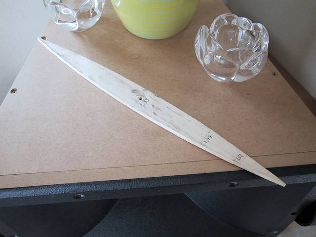

Jeg fik lavet mig en skabelon (Radius på 126.3cm) som skulle bruges til at save de 2" høje klodser ud, men ingen båndsav har man nok af, så der stod projektet!!

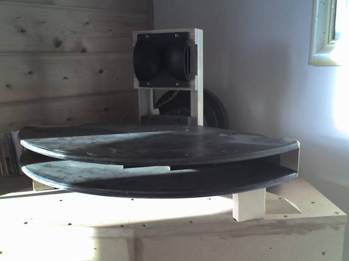

MEN så i søndags fandt jeg ud af at der i Aarhus var et par JBL2397 der manglede noget at lave. Hornet + adaptoren fik jeg til en fornuftig pris og hjem det gik. De ser sådan her ud...
De er 66cm brede og kun 7 cm høje...
hvilket giver en forbløffende spredning i det vertikale plan (+/- 30 grader). Hornets force er den store spredning i det horizontale plan (+/- 70 grader), hvilket er exceptionelt meget, og den flade frekvensgang. Den holder sig inde for 2 - 3 dB over hele området.
Det ry hornet har med sig må jeg virkelig sige passer. Nu er der meget mere sammenhæng i mit lydbilledet, hornet kobler fint op til diskanten og iøvrigt ned til bassen også. Min plan er at prøve at høre hvordan hornet ter sig ved en lavere knæk, sådan cirka en 600 Hz istedet for de 750 Hz jeg bruger nu men det må komme. Tonalt set et røverkøb med fed lyd i

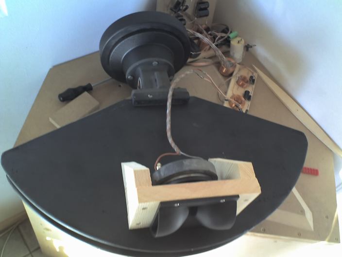

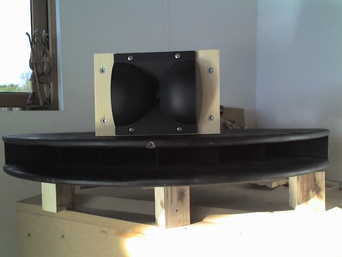

Lige en lille opdatering til højtone gengivelsen
Jeg har efterhånden funndet ud af at en bedre lydmæssig placering til diskanten er at skubbe den så langt bagud som muligt.
Her vil diskant membranen næsten være i samme plan som mellemtone driveren. Jeg bilder mig ind at der er en lille lydmæssig forbedring ved den placering. I afstand er det ca. 35 cm som giver nogle få millisekunder på delayed enhederne imellem.
Højden er for at komme forbi mellemtone hornet
Hilsen Flemming

Fint nok! Men lidt dæmpemateriale, ovenpå mellemtonehornet, under diskantditto, vil nok hjælpe yderligere .

Rigtigt nok, hvis jeg sad i 2.5 meters højde
Diskanten sidder i 135 cm højde og de reflektioner der vil ramme hornet reflekteres opad i rummet. Jeg skal nærmest stå helt inde på 1meters afstand før det kan høres.
Til min lytte position, 4 meter væk, er der line of sight
Hilsen Flemming
mollecon
Indlæg: 4790
Sendt: 15 December 2006 kl. 17:36 | IP-adresse registreret
OK, OK - jeg ville nok alligevel prøve med lidt dæmpemateriale .
