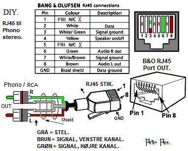

                             DIY LINE tilslutning - DIN til RCA adapter

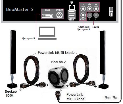

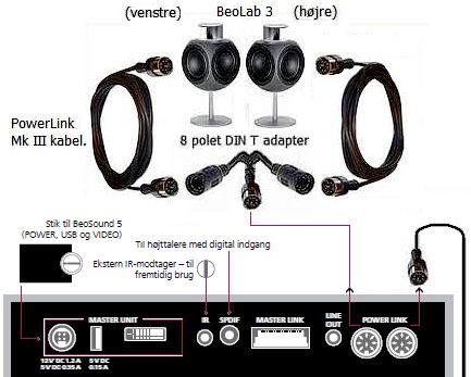

Cabj skrev:
Mit setup er flg. Beosound 5, beomaster 5, beolab 2 og beolab 8000. Jeg har ført powerlink til beolab 2 og derfra til de to
beolab 8000 højttalere, men nu er vi ved at bygge en ny fløj, og vi kunne godt tænke os at bruge mine beolab 3 højttalere,
som jeg har i overskud. Hvordan gør jeg så lyden kommer til både beolab 8000 og beolab 3. Skal jeg bruge 8 ledede
powerlink kabler eller kan jeg nøjes med 4 ledede kabler og en masterlink boks og kan jeg nøjes med eet powerlink kabel og
en powerlink splitter. Jeg skal føre kablet/kablerne ca 20 m. Og noget helt andet - skal jeg have en masterlink til, og kan det
lade sig gøre, hvis jeg ønsker at få lyd fra et panasonic tv over i beolab 8000?
Med venlig hilsen carsten
Her.
Hej carsten. Her forskellige løsninger du kan se på.
Tilslutning af BeoSound 5 / BeoMaster 5 til BeoLab 2 til 2 x BeoLab 8000.
Samtidig tilslutning af 2 x  BeoLab 3 Evt. i et andet rum, via. PowerLink T adapter.
Alle kabler er PowerLink Mk III kabler.
____________________________________________________________ ______________

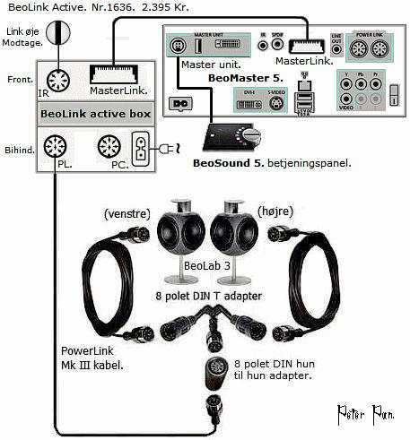

Med tilslutning af en BeoLink Active boks Nr. 1636, via MasterLink fra BeoMaster 5, vil man
kunne sende lyd til et selvstændigt linkrum, som kan tændes uafhængigt af hoved rummet.

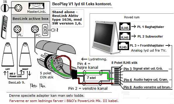

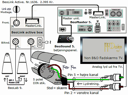

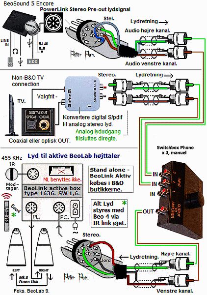

Lyd fra non B&O TV og BeoSound 5 til aktive BeoLab højttaler.
Denne specielle adapter kan man selv lodde. Måske også købes i B&O butikkerne.
Tilsluttes først BeoLink Active type nr. 1636 til BeoMaster 5 med et Masterlink kabel.
Herefter tilsluttes aktive BeoLab højttaler med eller uden 8 polet DIN Y adapter til PowerLink
indgangen på BeoLink Active.
Active type nr. 1636 til BeoMaster 5 med et Masterlink kabel. Herefter tilsluttes aktive BeoLab
højttaler med eller uden 8 polet DIN Y adapter til PowerLink indgangen på BeoLink Active.
DIN adapter kabel tilsluttes nu i PC indgangen på BeoLink Active. De to Phono/RCA stik på din
adapter tilsluttes nu til de analog lyd udgangene du evt. har på dit non B&O TV.
BeoLink Active type nr. 1636, kodes nu i option 6. Hele opsætningen vil oftes stå i samme
rum, og alt fjernbetjening foregår gennem det link øje som følger med Beolink active.
OBS! Det virker ikke hvis BeoLab højttalerne er tilsluttet på BeoMaster 5.
Indskyd evt. en Phono omskifter boks for at opnå flere lyd tilslutninger end fra dit TV.
OBS! For at aktivere PC indgangen på BeoLink Active
med BeoLink 1000 trykkes SHIFT + STORE.
Det er en underligt DIN adapter, men den virker. God fornøjelse.
Har dit TV kun digitale lyd udgange, så se indlæg af 07 Februar 2010 - her:
http://www.hifi4all.dk/forum/forum_posts.asp?TID=23818&P N=1&TPN=20

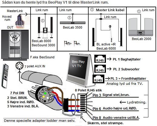

RJ45 er stikket til alle B&O's nye Power link kabler.
Men det er ikke Ethernet - det er stadig et 2-kanals analog lyd signal.
Hvis du tilslutter dit V1 til en ældre PowerLink højttaler, skal du bruge
et RJ45-til-DIN PowerLink adapter kabel.
Hvis du har en nyere PowerLink højttaler (dvs. BeoLab 12-3) så vil du
få brug for et RJ45-til-RJ45 PowerLink kabel.

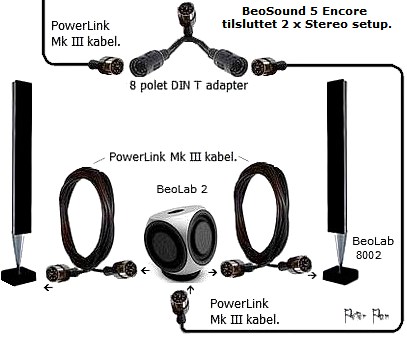

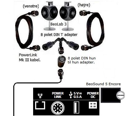

BeoSound 5 Encore tilsluttet 2 x Stereo setup.
Undlades BeoLab 2 benyttes ennu en 8 polet DIN T adapter, samt en 8 polet DIN-
hun til hun adapter. BeoLab 11 sub vil også kunne benyttes istedet for BeoLab 2.
Sendt: 21 Oktober 2011 kl. 11:53 | IP-adresse registreret

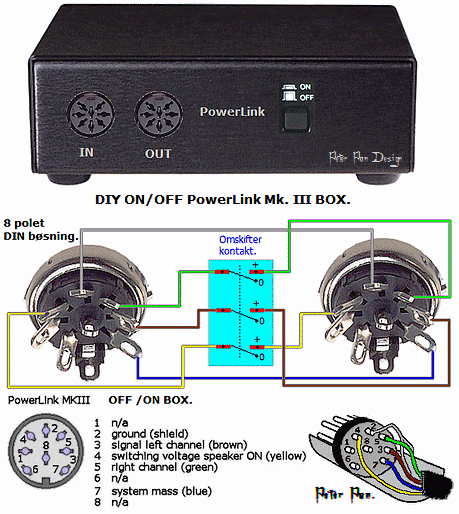

GØR-DET-SELV BOKS.
Ønsker du at kunne slukke det ene sæt højttaler på ovenstående
tegning, fordi de evt. er placeret i et linkrum, kan du bygge denne
ON/ OFF PowerLink Mk. III boks, og sætte ind istedet for den
8 polet hun til hun adapter du ser øverst.

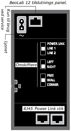

Sendt: 11 Januar 2012 kl. 14:59 | IP-adresse registreret

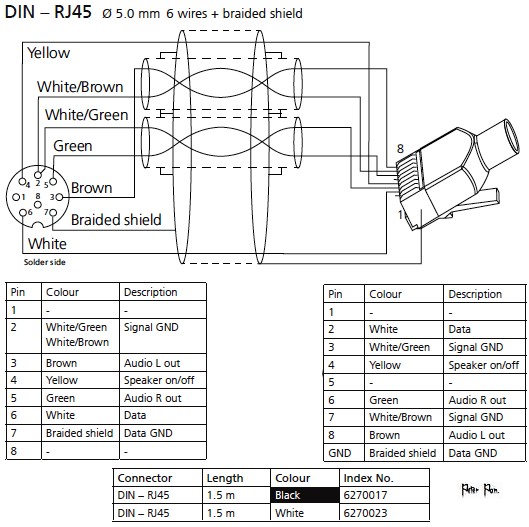

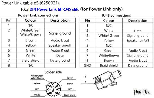

Vi slipper ikke af med specielle tilslutnings kabler forløbig.
RJ45 er stikket til alle nye Powerlink kabler. Men det er ikke Ethernet - det er stadig en 2-kanals analog lyd signal.
Hvis du tilslutter din BV11/V1 til en ældre PowerLink højttaler, skal du bruge en RJ45-til-DIN PowerLink adapter kabel.
Hvis du har en nyere PowerLink højttaler (dvs. BeoLab 12-3) så vil du få brug for et RJ45-til-RJ45 PowerLink kabel.
Fra januar 2012 vil alle nedenstående aktive BeoLab højttalere
ikke længere have det traditionelle 8 polet Powerlink DIN stik.
I stedet vil de være udstyret med RJ45-stik, og derfor skal du
bruge forskellige Powerlink RJ45 adapter kabler.
Kabel PowerLink Nr. 6270004. Ø5mm. RJ45-DIN sort 5m.
Pris 148 Kr. i B&O butikerne.
Højttalere, som vil blive monteret med RJ45-stik er -
 BeoLab 2 - BeoLab 3 - BeoLab 4 - BeoLab 9 - BeoLab 10
 BeoLab 11 - BeoLab 12 - BeoLab 4000 - BeoLab 6002 - BeoLab 8002
Se tegninger.
POWER LINK og LINE 1-2 omskifter -
En B&O system Højttalerne kan tilsluttes B&O  systemet på to måder:
1) Før et Power Link kabel fra Bang & Olufsen systemet direktetil hver højttaler.
Begge stik kan bruges.
2) Før et Power Link kabel fra Bang & Olufsen systemet til den første højttaler, og
før derefter et andet Power Link kabel til den næste højttaler. Vælg den løsning, der
passer bedst til din opsætning. Indstil omskifteren til POWER LINK.
Tilslut til et andet system end Bang & Olufsen -
Brug et specialkabel med et almindeligt minijackstik / stereo RCA i den ene ende og
et RJ45 PL-stik i den anden.(ekstraudstyr1)
Indstil omskifteren til LINE 1 eller LINE 2: – Brug LINE 1 som standardindstilling. –
Brug LINE 2, hvis højttaleren ikke slukkes, eller hvis lyden er for høj.
Derved reduceres lydstyrken. Højttalerne skal bruge samme LINE indstilling.
Omskifteren LEFT/RIGHT: Denne omskifter bruges til at indstille højttaleren til enten
at afspille den venstre eller højre lydkanal på et Bang & Olufsen system.
Indstil omskifteren til henholdsvis LEFT eller RIGHT, når du tilslutter højttaleren ved
hjælp af  stikkene, der er markeret POWER LINK.
http://www.bang-olufsen.com/UserFiles/File/ug/BeoLab12/BeoLa b12_guide_DA.pdf
Kabel Typer kan købes i B&O butikken.
RJ45-DIN Cable 1,5 BLACK - Type 6270017
RJ45-DIN Cable 1,5 WHITE - Type 6270023
RJ45-DIN Cable 3 BLACK - Type 6270020
RJ45-DIN Cable 3 WHITE - Type 6270024
RJ45-DIN Cable 5 BLACK - Type 6270004
RJ45-DIN Cable 5 WHITE - Type 6270025
RJ45-DIN Cable 10 BLACK - Type 6270022
RJ45-DIN Cable 10 WHITE - Type 6270026

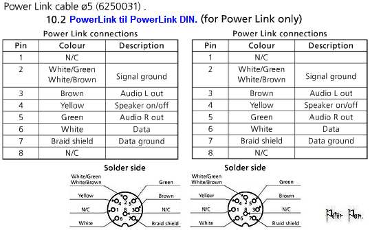

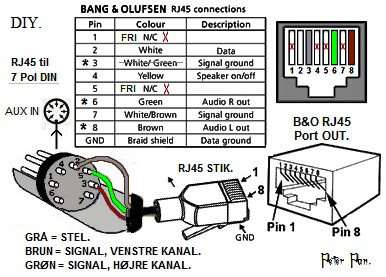

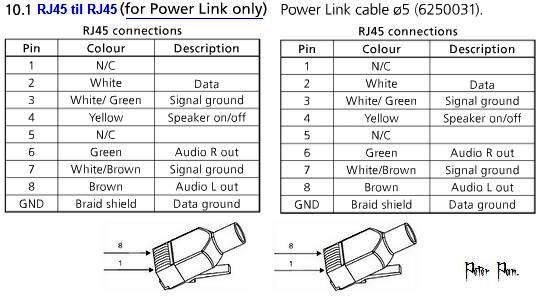

8-polet DIN og RJ 45, er to stik med 8 leder,
altså samme interface, men med forskellige pinout.
____________________________________________________________ ________________
Her PowerLink RJ45 til RJ45 Connections.
____________________________________________________________ _________________
Her DIN Power Link til DIN Power Link Connections.

Her NETWORK LINK: DIN PowerLink til RJ45 Connections.
Her DIN PowerLink til RJ45 Connections.
Ovenstående er nyt fra i version 3.0 er side 15:
2013
B&O Network Link Infrastructure.
Her ny PowerLink LINK: RJ45 stik til 2 X 8 polet DIN (hun) adapterkabel.
                   Bør kunne købes i B&O butikken.
http://soundsheavenly.co.uk/bando.htm
Køb evt. et PowerLink Mk II kabel, klip det ene stil af og monter RJ45 stikket.
Vejledning i RJ45 terminering:   http://www.sundorf.dk/patchkabel-rj45.html

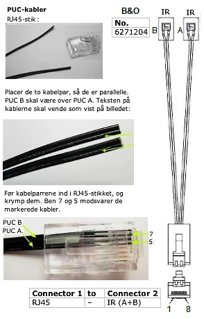

Nr. 6278729. Wire IR RJ45 - DSUB9 10m BV12-6. Pris 185 Kr. I B&O butikkerne.
http://www.soundsheavenly.co.uk/bando-tvir.htm
Tryk her.

Sendt: 14 Juni 2012 kl. 10:06 | IP-adresse registreret
Hvis du bygger adaptere med et hun DIN stik, og benytter PowerLink Mk.II kabel som
monterings kabel, vil den også virke sammen med ældre versioner f.eks BeoLab 3000/
5000 og BeoLab Penta højttalere tilsluttet et BeoPlay V1 TV.
Diy - PowerLink Mk II - RJ45 kabel fra BeoPlay V1 / BeoVision 12 til aktive BeoLab højttaler.
           Tryk og se billedeserie af RJ45 stik terminering.

Sendt: 18 Juli 2012 kl. 19:47 | IP-adresse registreret
Hej Peter Pan
Jeg påtænker at slutte mit nye Philips tv til mit aldrene B&O anlæg (Beosound 2300 med Beolab 4000 og 8000 højttalere) så jeg kan trække lyden fra fjernsynet ud gennem anlægget til højttalerne. Jeg er dog i tvivl om, hvad der er mest fornuftigt; at anvende Tv'ets minijack hovedtelefonudgang eller phonostikkene L/R som hænger sammen med YPbPr phonestikkene, og så til anlæggets aux indgang. Det burde vel virke begge dele, men kan du anbefale den ene løsning frem for den anden? Jeg ved godt at spørgsmålet mere retter sig mod et ikke B&O produkt men håber du har et bud på løsningen alligevel
Mvh. Johnny
Til top Vis Hagbard's Profil Søg efter andre indlæg skrevet af Hagbard
Sendt: 18 Juli 2012 kl. 21:00 | IP-adresse registreret
Du skal bruge phono out stikkene, ikke hovedtlf udgangen. Denne kan dog godt bruges, men nu har dit tv jo de rigtige phono bøsninger til foremålet.
Hagbard
Bruger siden: 03 April 2011
Indlæg: 6
Sendt: 18 Juli 2012 kl. 22:10 | IP-adresse registreret
Tak allanowich
Da jeg alene skal bruge lyden skal jeg vel ikke anvende YPbPr phonestikkene men kun 2 L/R stik.
Sendt: 19 Juli 2012 kl. 02:00 | IP-adresse registreret
Hagbard skrev:
Tak allanowich
Nej, det skal du ikke. Kun hvis du f.eks tilslutter en dvd til de indgange. I såfald skal du så bruge line in stikkene til lyd, da YPbPr kun er billede.
Hagbard
Indlæg: 6
Sendt: 19 Juli 2012 kl. 06:18 | IP-adresse registreret
Super. Tak endnu en gang.
