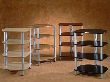

kyhn skrev:
jeg har fået en del "klager" over mit fine high end rack, så "nyt" er indkøbt
chokolade til den der kan gætte hvad (folk med insider viden må ikke deltage)

Argh, du må gi' lidt hints! AUDIOMAGIC XENTA måske?
...og se så at få sat fodpaneler/filser op, så du er færdig ikk'
EDIT: Kan se "Dark Passion" i pladerækken - den savner jeg sku (havde den kun på vinyl)

 venter på døren....
nå og chokolade til Lars (du følger da med over det hele)
Sendt: 01 December 2005 kl. 13:57 | IP-adresse registreret

   det var et skud i tågen udfra hvad der var på køb/salg/bytte! Alt for sjovt!

HEY! det er ikke på KSB!
double or nothing på model og farve

Sendt: 01 December 2005 kl. 14:08 | IP-adresse registreret
http://www.hifi4all.dk/ksb/Annonce.asp?id=1318 hmmm...
Argh, dit er med 4 hylder og er selvfølgelig i kirsebær-farve ...det ved enhver

Sendt: 01 December 2005 kl. 14:10 | IP-adresse registreret
 Nix, ingen juleslik til Lars alligevel
Sendt: 01 December 2005 kl. 14:12 | IP-adresse registreret
Du er benhård mand!! Mindst 3 hylder da? ...og så sort måske?
kyhn
Bruger siden: 05 Februar 2004
Indlæg: 3396
Sendt: 01 December 2005 kl. 14:26 | IP-adresse registreret
sort... nej det er kun hos Dan
