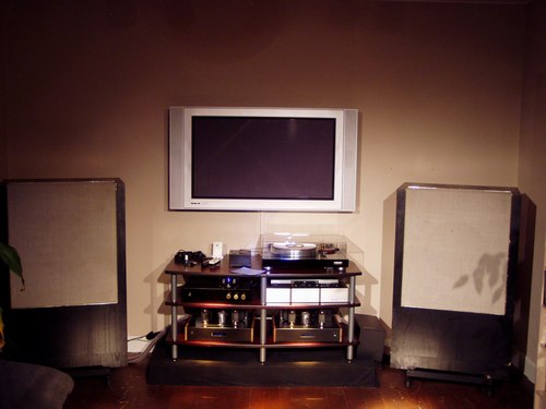

Hold da op, det ser vildt ud Men den grønne busk der bør du fjerne...
Lyder det godt når de står så højt?

Utrolig flot, og det er sjovt at se et par højtalere der får et 42" plasma til at fremstå som lille  Men det virker på mig som om du har et kompromisløst, og egenartet forhold til lyd, og det er noget der giver respekt herfra!

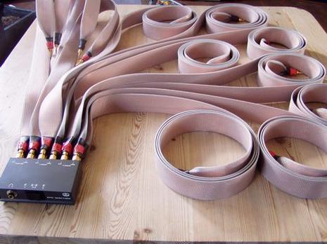

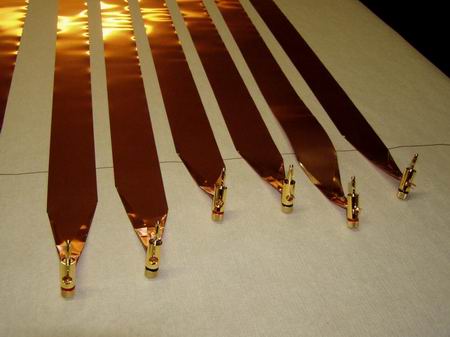

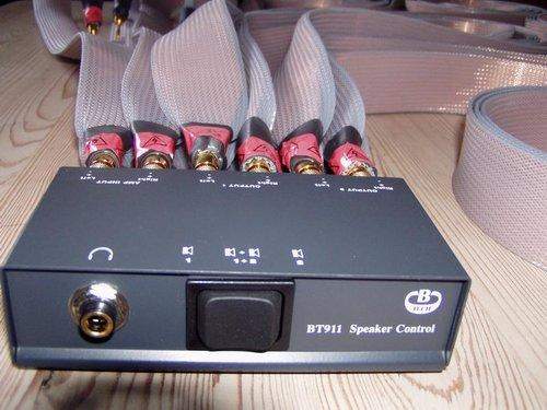

Så fik jeg lavet mine fladkabler færdige. En Jantzen cross coil med zapon lak, snakeskin og bananstik.
Det blev også til en omskifter box, så jeg kan skifte mellem højtalerene.
Det smarte ved denne model er, at den kan bevare de 4.Ohm når man køre A+B. Men det virker ikke særlig godt. lyden mangler dynamik og bliver flad at høre på.
Så jeg må på jagt efter en rør forstærker mere.

Hej Ahania
Dit anlæg fortjener alle de roser det har fået. Jeg får næsten tårer i øjnene. Ærligt...
Hvordan er enderne på fladkablerne foldet? Ved godt spørgsmålet har været oppe før, men måske du har gjort det anderledes denne gang?
Hvad er det der "snakeskin" for noget? Hvor købes det og hvad koster det? Har lyden ændret sig ift da du brugte tape som isolator?
Har selv nogle spoler fladvalset kobber liggende som snart skal prøves som HT-kabler. Det er nok ikke Janzen-spoler men mon ikke det går alligevel...
Jeg er egentlig ikke utilfreds med mine nuværende singlecore install.-kabler som jeg synes er klasser bedre end stort set alle multicore-kabler jeg har hørt. Har du prøvet dén type kabler?

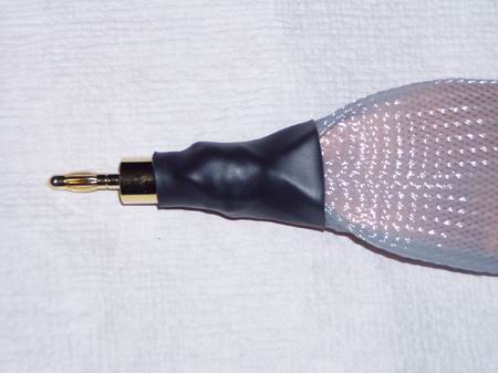

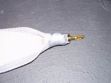

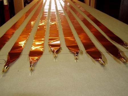

Hej Mops.
Takker for de pæne ord. Her er lige en kort gennemgang på hvordan jeg har samlet dem. (husk hansker)
Kablerne har jeg foldet sammen til en spids.
Der efter har banerne fået et par gange zapon lak. Ikke stikkene. de er kun på for at kunne styre banerne bedre.
Inden stik enderne bliver lakeret, er de blevet varmet op, spændt, og loddet, så forbindelsen er rigtig god. Så en gang lak, og snake strømpen trukket på, holdt fast med tape.
(Snakeskin er en slags flexsibel plastic. desværre temmelig dyrt)
Til sidst har det fået krympe flex.
Som du kan se er de temmelig nemme at lave.
Jeg har prøvet mange typer kabler, også single-core kabler, men dette kabel har uden tvivl været det bedste. Dermed ikke sagt at det vil være det bedste på alle typer anlæg. Jeg har prøvet kablet på mange forskellige anlæg hvor det har løftet lyden, men på enkelte anlæg har det haft den modsatte effekt.

Hej Bradford.
Det med omskifteren, kan jeg kun gi dig ret i. Og som jeg har skrevet, virkede det heller ikke efter hensigten. Men man skal jo prøve for at blive klogere. Den er væk igen. Det samme er Snell AIIIi.
De spillede fint til akustisk musik, men så var det ligsom også det.
Men nu har jeg fået den helt rigtige højttaler, og jeg tror ikke jeg finder noget bedre.
Og den har bestemt heller ikke nogen WAF faktor overhovedet.

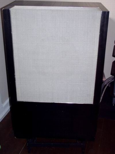

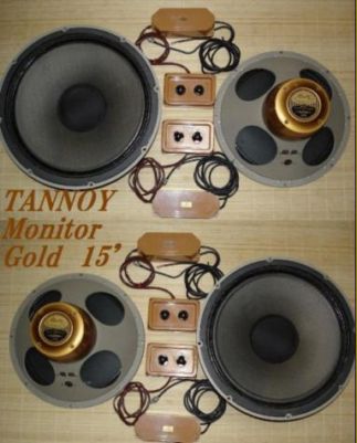

Jeg har skaffet mig et par Tannoy Gold 15" i et Lockwood Major kabinet.
Efter min mening, nok noget at det bedste jeg har hørt, så nu skal mine Jailvox forlade stuen.
De er meget bløde og varme i lyden, og samtidig ekstrem hurtige.
Det bedste ved dem er, at de kan spille alt slags musik. Lige fra klassisk til det vildeste death.
Skal nok komme med nogle flere billeder, når det hele er på plads.

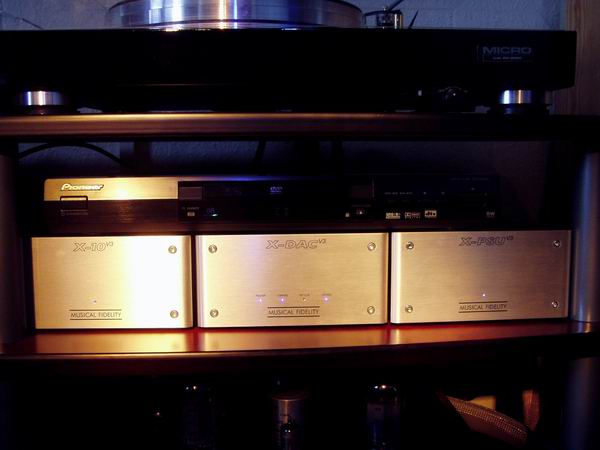

Jeg har også fået købt mig et DAC setup. Det blev til Musical Fidelity X-DAC v3. X-PSU v3 og X-1o v3 Tube output buffer.
Det har virkelig gjort noget ved CD lyden, og må indrømme at jeg er begyndt at spille en del CDér. Men det er nok kun en spørgsmål om tid, før man igen står med vinylen.

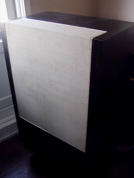

Rigtig fedt set-up, stadigvæk:)
Må vi få et billede af højtalerne uden  front stof? Vil æde min egen røv på de spille p*e godt! Kan godt være der er spurgt, men hvad musik hører du sådan mest?

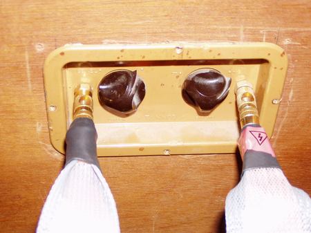

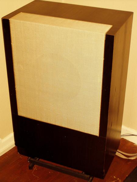

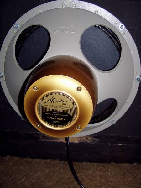

Så fik jeg taget lidt flere billeder af mine nye "gamle" kasser.
Her et billed af enheden. Og som det tydeligt ses, var det ikke små alnico magnetter man brugte dengang.
Her bagsiden af højttaleren, med mulighed for at styre treble roll-off og level.
Jeg har sat dem på en jernramme med spikes, for at afkoble dem bedre, og for at hæve dem lidt, så enheden´s center er lige i ørehøjde. en sofa i gamle dage, var åbenbart lavere, end dem idag.
Jeg tror at jeg endelig har fundet min drømme højttaler, så der bliver nok ikke skiftet ud lige foreløbig. Mit næste project bliver en linux server, og en slim device. Ved hjælp af den, kan jeg høre 24bit optagelser gennem min dac.

Jeg ville spørge dig om dine hylder kan holde til varmen fra dine rør ? Hvor meget afstand har du op til hylden ?
