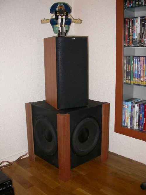

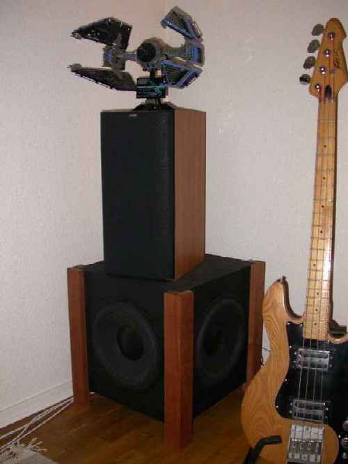

Tataaaa.
Så er det slut. Ikke mere vente tid. Sub nummer to er klar og det virker. Her et par pic's
Den "gamle" eller #1
Den nye eller #2

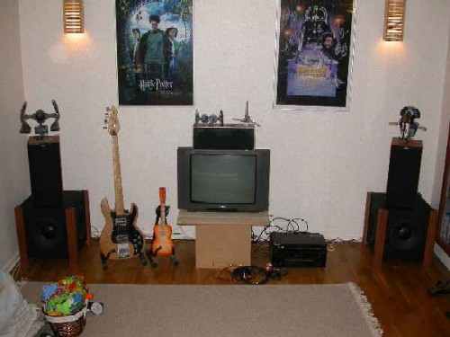

Og så et samlet billede af situationen.
Jeg ar faktisk ganske godt tilfreds med resultatet.

Det ser dælme godt ud Andvare! Thumbs up! Det må være seriøs fed bas!
Hvordan lyder de til musik?
Jeg skal selv i gang med et subwooferprojekt inden for de næste 2 uger med DS 2.0 og en Peerless SLS12".
Det er en glimrende idé med de ben! Hvordan har du lavet dem?

Hej Pink-Bear og tak for rosen (det er jo derfor jeg viser dem frem, W'et roser ikke meget ).
Og så til musikken. Jeg er faktisk i den situation at det ikke rigtig er vigtigt - de er til film - musik høre jeg på mine små tønder i en anden stue. MEN jeg har da prøvet lidt - det er faktisk godt. Jeg måtte lige bruge noget tid på opgaven. Til musik spiller subberne "sammen" med fronterne på en anden måde, end når de fødes med et LEF signal fra en film.  - ---- Nå, det kommer nok ikke som en overraskelse, men de spiller faktisk ret godt. Enhederne har en egenresonance på ca. 18Hz og det er faktisk meget lavt. så tuningen med de to slaver ligger langt over (vist ved ca 24 Hz) resonansfrekvensen - det lader til at være et + mht step-responce.
SLS og DS 2.0 - det minder mig om mit næste projekt 2x8"SLS i compound og trykkammer, drevet af en 2.0 . Alle dele ligger klar, men jeg har ikke prøvet noget af endnu men de skulle faktisk kunne lave noget rimeligt sammen med mine tønder. Er det et Frequence-projekt du har gang i?
Og så til det med ben - Det kræver noget! en meget præcis sav - hos en sneker - de er faktisk savet ud af et masivt stykke maghogni. Først til "firkantede" ben - her efter saves det ene hjørne ud og benet er klar til sandpapir og olie. Det lykkedes faktisk ikke hest super på alle ben - så det er god at der en noget der vender ned mod gulvet.
