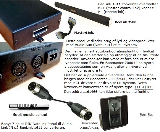

Sendt: 20 November 2017 kl. 22:17 | IP-adresse registreret
For at BeoLab 2000 kan fungere sammen med ML-adapteren, skal du indtaste følgende
kommando: MENU 0 9 GO ^ (Pil op) CD-CD med en Beo4 eller MENU 0 9 PLAY -
^ (op pil) CD-cd med en Beolink 1000.
Lydstyrken styres af en B&O fjernbetjening eller volumenhjulet på BeoLab 2000.
Sluk højttaleren med den røde "Strømknap" på fjernbetjeningen eller direkte på BeoLab
2000. Bemærk: Når BeoLab 2000 er afbrudt fra strømmen, skal den omprogrammeres.
Masterlink-adapterkabel til BeoLab 2000. Dette gør det muligt at tilslutte en mobiltelefon
f.eks i dockingstation, eller Bluetooth-enhed direkte til højttaleren. Kablet bruges, hvor du
ikke bruger BeoLab 2000 i en linkopsætning.

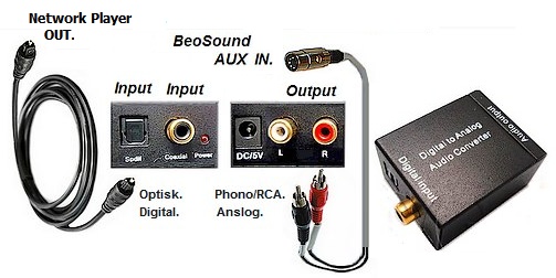

Sendt: 06 December 2017 kl. 21:42 | IP-adresse registreret
Digital til Analog Audio Converter

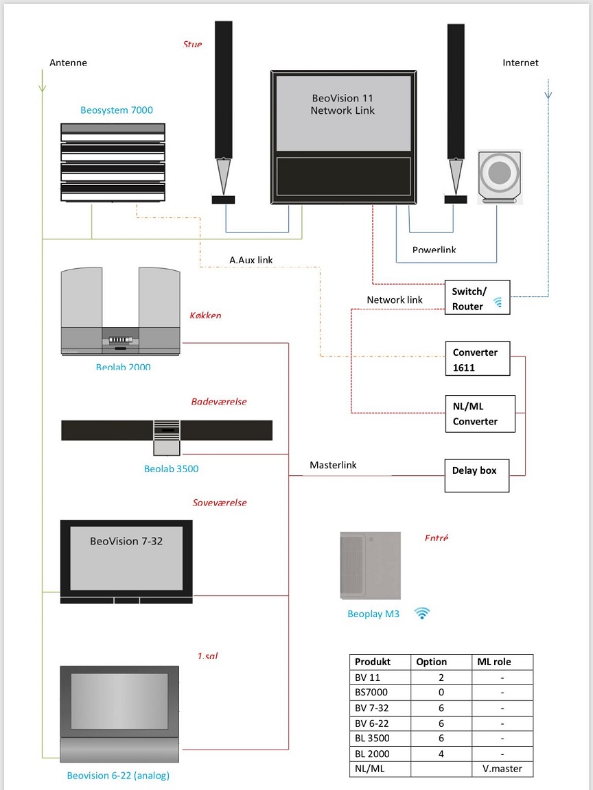

Hvis man hører radio på BeoLab 3500 eller BL 2000 fra BeoPlay M3, er der ikke andet end BL3500 eller BL 2000 og Beoplay M3 der er tændt. Hovedsystemet (Beosystem eller Beovision) kan stå i std.by. Hvad sker der- lytter man på en BeoLab 3500 / BeoLink 2000, der som bekendt har to højtalere(stereo), og de er konfigureret som 2.0/ stereo på TuneIn som kilden på en BeoPlay M3, et sted i setup’et, streamer TuneIn i 2.0/stereo og NL overfører lyden som stereo til BL3500 eller BL 2000. BeoPlay M3 spiller med i mono. Almindeligvis kan dette i et rent ML system kun lade sig gøre, når hoved systemet er tændt.
lade sig gøre, når hoved systemet er tændt. 1FF186497ADC.jpeg">
Hvordan kan både tv og BeoSystem være slukket når to linkhøjttalere afspiller radio som kilde? Hvor kommer radiolyden fra?

Lyd fra M3 ser jeg...fandt selv svaret.

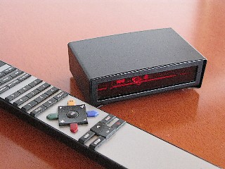

Test: Lintronic IR-converter. (2009) Her.

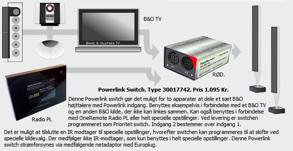

Sendt: 14 Marts 2018 kl. 16:48 | IP-adresse registreret
Oneremote Powerlink switches. Her deres forskellige versioner.
