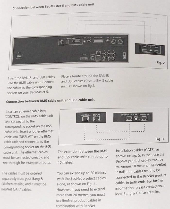

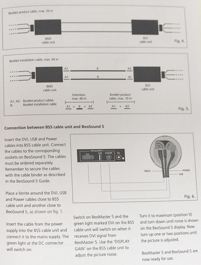

Strømkabel fra BeoSound 5 til BeoSound 5. Data på det 4 polet stik.
Sendt: 15 November 2016 kl. 08:49 | IP-adresse registreret
masterlink skrev:
Er der nogen som ved hvilke kabler som trækkes ml Beosound 5 og Beomasteren?
Det ene er et alm USB-kabel, men hvad er powerkablet for et? Kan man mon købe
et langt på e-bay eller noget i den stil? Tænker det må være en form for kendt power-kabel.
Hej masterlink
Det kabel du søger skulle bestilles i B&O butikken sammen med bestillingen af
BeoMaster 5 og BeoSound 5. Dette kabel kunne ikke bestilles separat.
Har du mod på det, må du klippe det over, og finde et passende kabel og forlænge med.

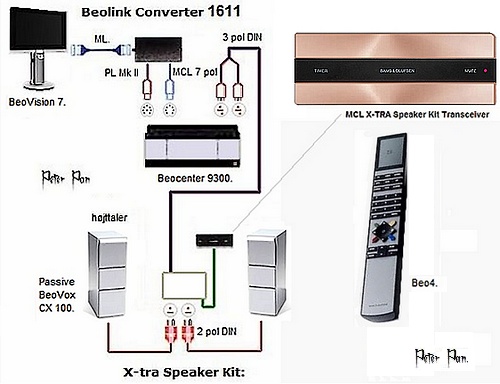

At opdeling i lyttezoner er blevet populært - Det har det dog været længe.
Her det første MCL (Master Control System) B&O udvilkede. Med den opsætning du ser
på tegningen, er det muligt at se TV i stuen, og feks. høre radio / CD fra BeoCenter 9300
stuen, i et andet rum. Håndtere dog kun analog audio.

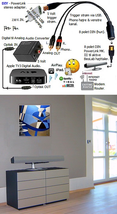

Steve Sounds Heavenly skrev:
Hej Peter Pan,
Tak for dette. Vi kan nu få alle versioner af Beolab 3500 arbejder som en stand alone højttaler
med en bærbar musikafspiller via et enkelt kabelforbindelse: -
"iPod / TV / Airport Express til BeoLab 3500 - Model trs / 5PD / 1m. -
Endelig en direkte forbindelse til din Beolab 3500 eller LCS9000 højttaler uden Masterlink!
Brug dette kabel til at forbinde din B& O Beolab 3500 eller LCS9000 højttaler til iPod, ikke-
B&O TV eller Airport Express og streame din musik med Airplay fra din iPhone eller Apple-enhed."
En B&O fjernbetjening er nødvendige for at tænde for højttaleren. Volumen styres fra den tilsluttede
enhed (f.eks. IPod, Airport Express, Google Chromecast Audio, etc.)
Med venlig hilsen Steve.
Model trs / 5PD / 1m. - Click her.

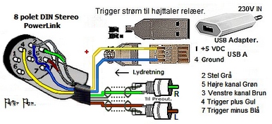

gennem powerlink udtaget og konstaterede derefter vi gjorde det i første forsøg Bingo!
Nu kom det så til at det skulle sættes op hos min farfar også begyndte alt det sjove.
Til at starte med ville skidtet ikke spille, så blev der rodet lidt med kablerne og intet
virkede indtil vi hev remote ledningen ud og så spillede det sørme. Sætter man så
remote i igen for at styre effekten holder fjernbetjeningen op med at virke samt man
ingen ting kan gøre på 9000 touchpanel. Vi har sat vores eget loddet kabel i powerlink
udtaget som på den vi testede på. Hvad er det der gør at 9000 laver sådan nogle tricks
med os? Vi har lavet et kabel med 8pin din stik til 2 x rca med remote. Hjææælp.

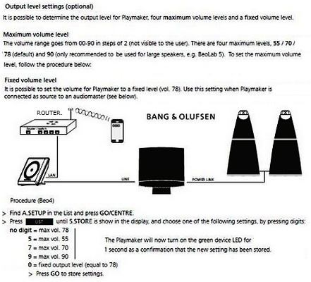

Kris skrev:
Jeg kæmper med at forbinde min Playmaker MK2 til mit trådløse netværk.
Lyset blinker grønt, går jeg ind i B&O's oprettet app, skal du klikke på
punktet og den første mulighed er Network. Jeg vælger mit netværks navn,
og det fører mig til mit trådløse adgangskode, som så snart jeg indtaster
Playmaker blinker hvidt, og jeg kan ikke se det igen. Efter et stykke tid,
når jeg ser på min iPhones wifi sektion, og klikker på playmaker vises der
bare Playmaker kan ikke oprette forbindelse til netværket ?
Kan nogen venligst hjælpe !!
Her B&O's vejledning -
Her.
Vær sikker på din Playmaker er konfigurere som dette -
før du sætter Playmaker i option 0.
