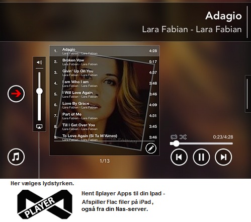

Sådan kan man regulerer lydstyrken i ovenstående eksempel.

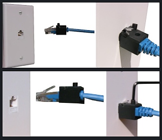

RJ45 stik med lås - Click her. - Se YouTube video: - Click her.

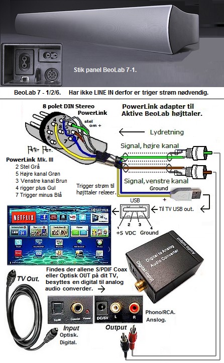

Er der nogen der kan hjælpe med at sammenkoble Phillips tv 9109
med Beosound 4, Beovox penta 6611 mk3 og beolab 4000.
Tv har både HDMI ( cec)og Optisk lydudgang.
Hej kimholm
Her mit bud på en løsning.
Sendt: 01 Oktober 2016 kl. 11:25 | IP-adresse registreret

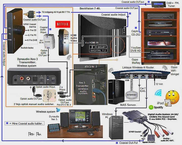

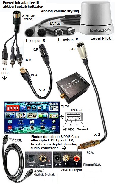

November 2015 købte jeg en digital til analog audio converter P/N0007 på ebay -
LINK, som ses på tegningen. Pris 42 Kr. med forsendelse. Den virker super til opgaven.

Er dit TV ikke fra B&O, og er dit ønske en god aktiv højttaler tilsluttet
din surround receiver, er her et godt bud.
cavagner skrev - En nemmere måde at få et triggersignal er at bruge de 5
volt der ligger i et USB-stik som findes i flere ikke B&O fladskærme.
Når TV'et tændes kommer der 5 volt på USB-stikket, og hokus pokus,
BeoLab højtalerne tænder.
millemis skrev - De 5 volt er nok ikke 'problemet'. Det er snarere den
(passende) analoge lydudgang, der ikke findes på de fleste nyere flad-tv.
millemis skrev - Hvordan skruer man op/ned for lyden, hvis man tilslutter en
BeoLab-højtaler til en optisk tv-udgang via en DA-konverter ?
Jeg vil anbefale en surround receiver imellem. Kontrol af lydstyrken på et non b&o tv
allene med digital audio out, kan give nogle udfordringer. Men her en løse på problemet,
som tilsluttes på den analog side. Husk på den analog side benyttes en R & L XLR adapter.

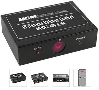

Alternativt - In-Line Volume Control med IR fjernbetjening.
Handy kompakt enhed giver fjernstyring af lydniveauet når de indsættes mellem standard
forbruger line level enheder. Perfekt til brug med fjernsyn, CD og DVD-afspillere eller
enhver enhed, der har fast niveau output. I / ud tilslutninger er standard L / R RCA hun,
således at simpel indsættelse mellem line-niveau kilder og en stereo forstærker.
Inkluderet IR fjernbetjening muliggør styring på afstand. - Click her
Sendt: 13 Oktober 2016 kl. 12:30 | IP-adresse registreret
Mcm costom audio -
Line Level Volume Control med IR Remote. Click her.
Analog audio converter P/N0007 - Click her.

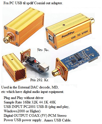

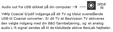

USB to S/pdif /Coaxial digit soundcard converter adapter -Click her.

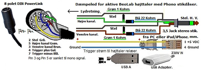

Lyden fra Beolab 7.1 er meget, meget høj.
frodep skrev:

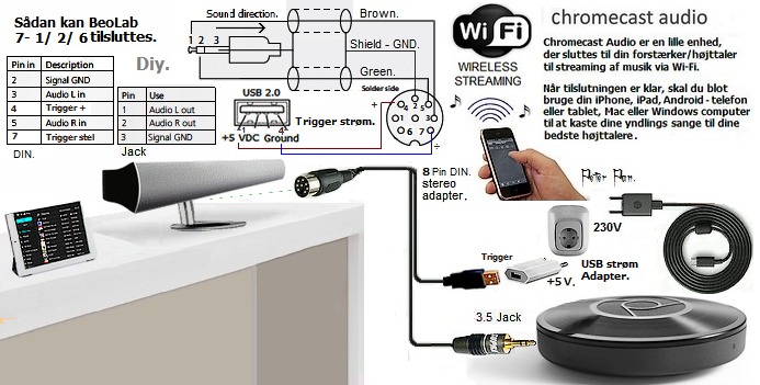

Jeg har fornyligt anskaffet mig et par Beolab 7.1 uden tilhørende TV. Jeg har forbundet
højtalerne med et Powerlink til Stereo minijack med trigger kabel fra AV-connections
til en lille boks, der tillader mig at stream fra min computer og telefon. Hele setuppet
fungerer egentlig rigtig fint. Højtalerne har god lyd og det kører som sådan.
Boksen er en såkaldt "Air Music" boks. Lige pt. er min opstilling som følgende:
Beolab 7.1 er sat til stikkontakten og powerlink kablet er tilsluttet powerlink adapteren
fra AV-connections. USB-stikket og minijack stikket fra AV-connection adaptoren er
tilsluttet "Air Music" boksen. "Air music" boksen får sin strøm via et usb til mini-usb kabel,
der er tilsluttet et helt normalt strømstik på væggen via en iPhone oplader. "Air Music"
boksen er tilsluttet mit hjemmenetværk via Wi-Fi. Jeg har således mulighed for at vælge
den som afspillingsenhed på min iPhone og Mac.
På billedet kan min opstilling ses (uden Beolab). Jeg har dog ét problem. Lyden fra Beolab
7.1 er meget, meget høj. Selv når lydstyrken er skruet helt i bund fra kilden føler jeg, at jeg
bliver blæst omkuld. Hvordan løser jeg dette problem? Jeg formoder, at jeg skal tilslutte en
form for enhed, der kan dæmpe signalet fra Beolab 7.1, men hvilket slags enhed skal jeg
have fat i. ?  - På forhånd mange tak, og fortsat god dag.
Hej frodep
Jeg har lavet en lille tegning, så er det op til dig at fatte loddekolpen, eller få nogen til det.
Dit 8 polet hun DIN bøsning er termineret med en lus mellem pin 2 og 7, så du kan starte
med at afisolerer ca. 3 Cm efter det 3,5 mm Jack stik. Her samler du så det hele.
Dette dæmpeled har jeg selv benyttet mellem et sæt BL 4000 og en PC, og det virkede perfekt.
