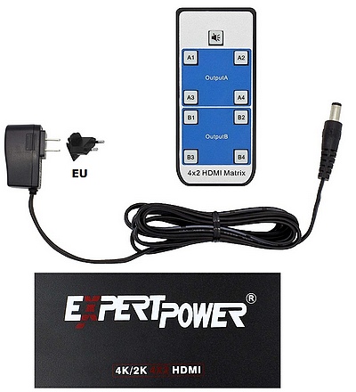

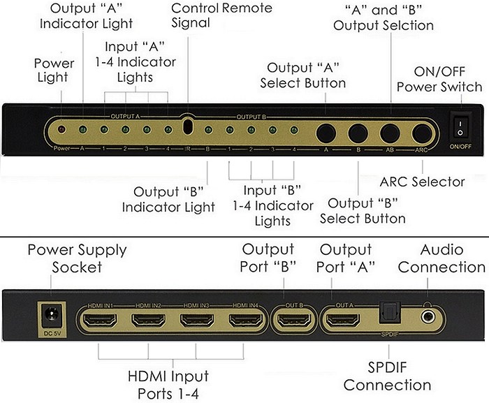

Mangler du HDMI tilslutninger kan det løses med en HDMI switcher/ Expert. - Click her.

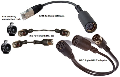

Hej igen Sebbii
Jeg har fra start anbefalet denne adapter fra B&O så en 8 polet DIN Y adapter hvor
2 x Powerlink Mk. II kabler tilsluttes, et til hver BL3. Så har du PowerLink tilslutning.
Du kan evt. måle på den adapter du har. Trigger signalet sendes til pin 4 plus og pin 7
minus i det 8 polet DIN stik.
Terminering af RJ45 - 8 pol DIN adapter, som svare til PowerLink Mk III.

Sendt: 30 Maj 2016 kl. 15:38 | IP-adresse registreret
okay så misforsod jeg dig blot første gang (eller forstår ikke helt forskellen).
Forstår generelt ikke meget af b&o's kabler.
Men som jeg forstår dit svar, så anbefaler du jeg bruger B&o's egen y-split kabel som er et rj45->2xDIN pol. 8, hvortil jeg tilslutter
mine powerlink mk3 kabler jeg har nu (også uoriginale).
i stedet for det samme y-split kabel (dog uoriginalt) jeg bruger fra av-connection: http://www.av-connection.dk/?PNo=07-099
snakkede med av-connection og de mente blot at de kabler fungerede fint til det setop.
Når der ikke er lyd/sat noget til andet end Connection hub og BL3, så kommer der en svar støj/brummen når jeg tager øret hen til
bl3'ne - ved ikke om det giver yderligere indsigt?

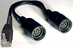

En måde at tilslutte på -
Sendt: 30 Maj 2016 kl. 18:17 | IP-adresse registreret
Klart hvis denne adapter findes termineret
på den rigtige måde, er det den man vælger.

I går var jeg i B&O butikken. De havde dette adapter kabel,
som er det rigtige til BeoPlay Connection Hub.
PL8C - Click her.

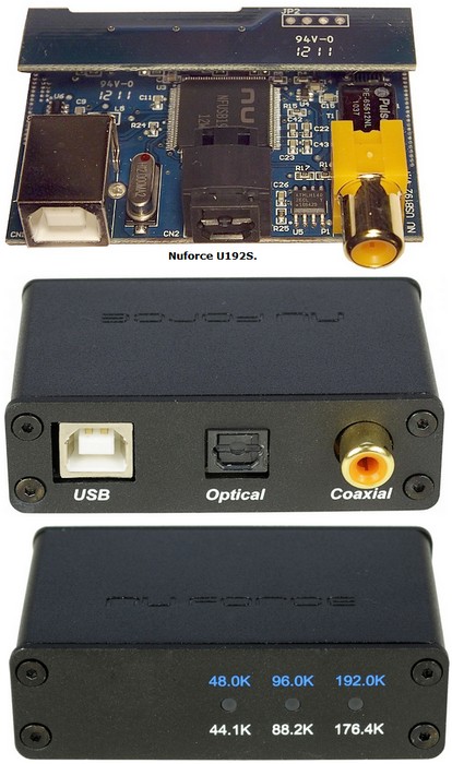

Fra USB til S/PDIF med Nurforce U192S.
USB er ikke altid optimal eller en mulighed, derfor er markedet for USB til konvertere
vokset voldsomt de sidste par år. Her ses Nuforce U192S. Pris 745 Kr. Den er ikke
særlig pladskrævende, og fylder ca. som en tændstikæske. Overfladen i mat sort finish.
Der er en USB indgang, og udgang til både optisk (Toslink) og coax S/PDIF.
Strømmen fås via USB indgangen. Fungere som plug’n' play. Fronten har indikatorer
for hvilken samplingfrekvens, der er i spil på det 16 eller 24 bits signal, som kommer
fra USBporten.
Lyden er på ingen måde forvrænget eller tonalt ændret fra originalsignalet. Klang lidt lys.
Der var ingen forskel på lyden uanset, om der blev benyttet optisk eller coax-udgang.
Hvis man ønsker ren galvanisk adskillelse er brugen af den optiske udgang tillige en af
markedets billigste.
Specifikationer:
USB:(USB 2.0 compatible) USB DAC:USB 2.0 compatible.
USB native bit rate: 44.1, 48, 96, 176.4, og 192 kHz, 24-bit.
Maximum Sampling Rate: 192kHz. - Bit Resolution: 16 or 24-bits
Digital Output: coaxial RCA 75-ohm og optical TOSLINK
Maximum power consumption:150mW. - Dimensions: 68x38x21mm
Included Accessories:USB cable (1 meter)
Supported Operating Systems: Windows XP, Windows 7 (32-bit and 64-bit),
Mac OSX. - Digital Output Signal Level:1.0Vpp
Supported Sample Rates:44.1, 48, 88.2, 96, 176.4 and 192 kHz.

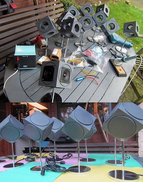

Sendt: 26 Juni 2016 kl. 16:31 | IP-adresse registreret
Do it yourself  - Se forskellige B&O Diy - Click her.

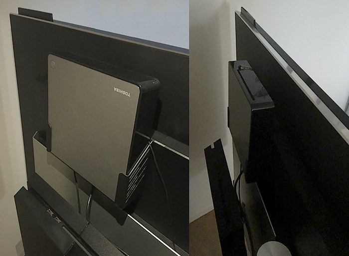

Sendt: 23 Juli 2016 kl. 11:10 | IP-adresse registreret
Beslag til at montering på bagsiden af Beovision Avant, for at afspilleren kan arbejde i lodret position.
Her ses Toshiba Blu-Ray DVD-afspiller monteret via et beslag fra Engelske STB.

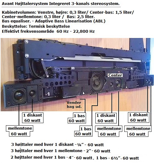

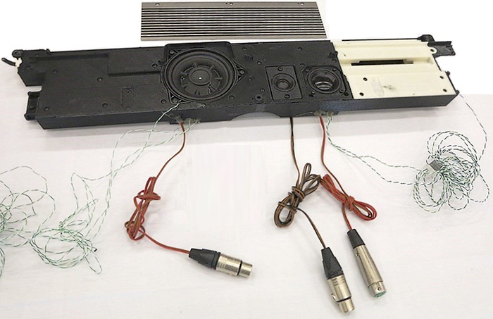

Fra BeoVision Avant
Højttalerne danner tilsammen et 3.0 lydsystem med venstre, center og højre.

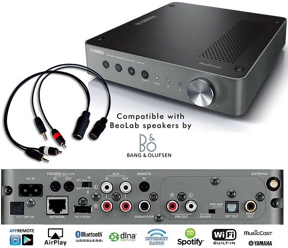

Få liv i de gamle BeoLab højttalere med en moderne steaming løsning. Yamaha WXC-50 MusicCast
streamer. De rigtige kabler giver en ultra simpel og yderst brugervenlig streaming løsning til aktive Beo
Lab højttalere med PowerLink tilslutning.
Forbind de medfølgende Trigger adapterkabler til Pre-out udgangen på en MusicCast kontrol enheden,
samt til trigger udgangen, enten direkte eller via splitkablet. Vælg efter dine højttaler Stereo løsningen for
tilslutning til BeoLab højttalere, som er forbundet fra den med et kabel, og et andet videre fra den ene
højttaler til den anden. Eller Mono løsningen for tilslutning til BeoLab højttalere, som er forbundet med
hver deres Powerlink kabel. - Click her.
Læs mere her. - PDF manual
