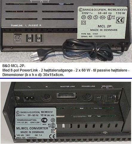

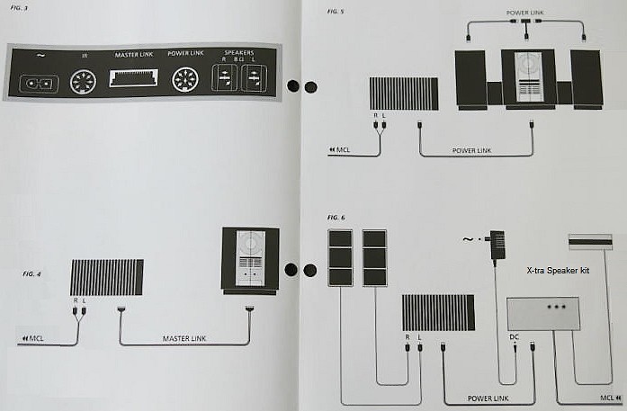

MCL2P / ML-MCL Konverter
Download BEOLINK Master Control Link Handbook som PDF fil. - Click her.

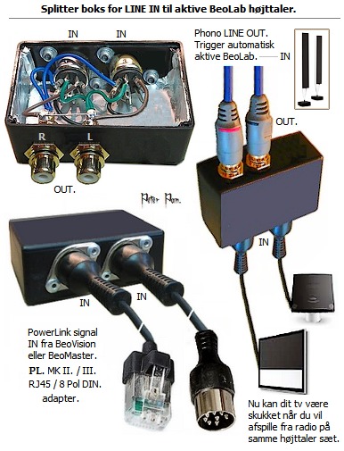

DIY -
Her en samle boks, hvor to forskellige B&O AV produkter kan tilsluttes samme
sæt aktive BeoLab højttaler. LINE tilsluttede BeoLab højttaler trigger automatisk
højttaler relæerne på det tilførte stereo audio signal, når et af de to tilsluttede B&O
AV produkter bliver tændt. Det betyde dog at to x gange input samtidigt, vil giver
dobbelt lyd. Altså er kun TV eller en AudioMaster tændt.
Fordelen er man ikke behøver at have sit BeoVision TV tændt, hvis der alene skal
afspilles musik fra en AudioMaster. Det er du nødt til hvis de to apparat er tilsluttet
med et MasterLink kabel. Vær OBS. på et nogle tilsluttede apparat, kan sender så
meget støjen, at støjen kan aktivere/tænder de LINE tilsluttede højttaler fra standby.

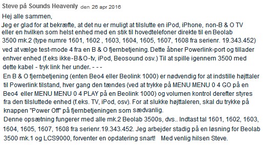

  iPod/TV/Airport Express to Beolab 3500 mk.2 Kable  -  Click her.
Sendt: 27 April 2016 kl. 11:36 | IP-adresse registreret
Prøv du at fortælle 'konen', at man skal trykke MENU MENU 0 4 GO på remoten hver gang - før man så kan starte afspilningen på ens dims
Sendt: 28 April 2016 kl. 19:31 | IP-adresse registreret
@ millemis
millemis, jeg tror ikke konerne er så dum, som du tilsyneladende mener de er.
Istedet for at være negativ skulle du glæde dig over, at alle der evt. ligger inde
med en BeoLab 3500 Mk. 2 med de beskrevet type nr. og ikke har andet b&o,
nu har denne mulighed for igen at kunne bruge BL 3500, fra f.eks den iPhone
som konen også kan huske indtastnings koden på.
Jeg tror ikke det er Steve's adapterkabel 3,5 Stereo Jack ----> 5 pin DIN stik
der giver resultatet, nok mere Menu Menu 0 4 GO, som Steve har fundet ud af,
der gør at den åbner, og afspiller analog audio.
Sendt: 28 April 2016 kl. 21:29 | IP-adresse registreret
Så har jeg selv afprøvet det på min BeoLab 3500, og det virker perfekt.
