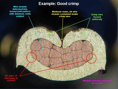

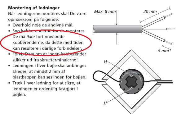

Det har ikke noget at gøre med korrosion, men hvordan metaller reagerer når de deformeres.
Både skrueterminaler og crimpning virker fordi du kan tilføre en kraft der bliver bibeholdt i materialet.
Hvis trådene bliver fortinnet, kan det ikke lade sig gøre da loddetin til elektronik er for alt for blødt!
Du kan jo prøve at fortinne et stykke lÿsnetledning, og prøve at få det til at sidde ordentligt fast i en samlemuffe...

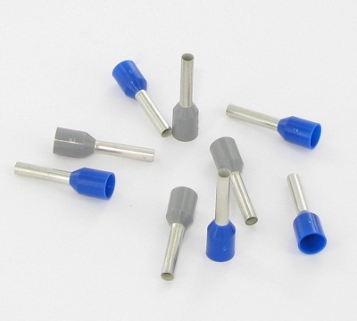

Hvis det er for at holde de enkelte "strands" samlet bruger man disse:
Her er et billede der illustrerer hvilke kræfter der er i spil!
Hvis du har loddet vil du vide at du kan skærer tinnet over med en med en blød negl, prøv det samme med kobber,- nej vel?
Så forstil dig hvad der sker hvis det halve af tværsnittet på billedet var loddetin...

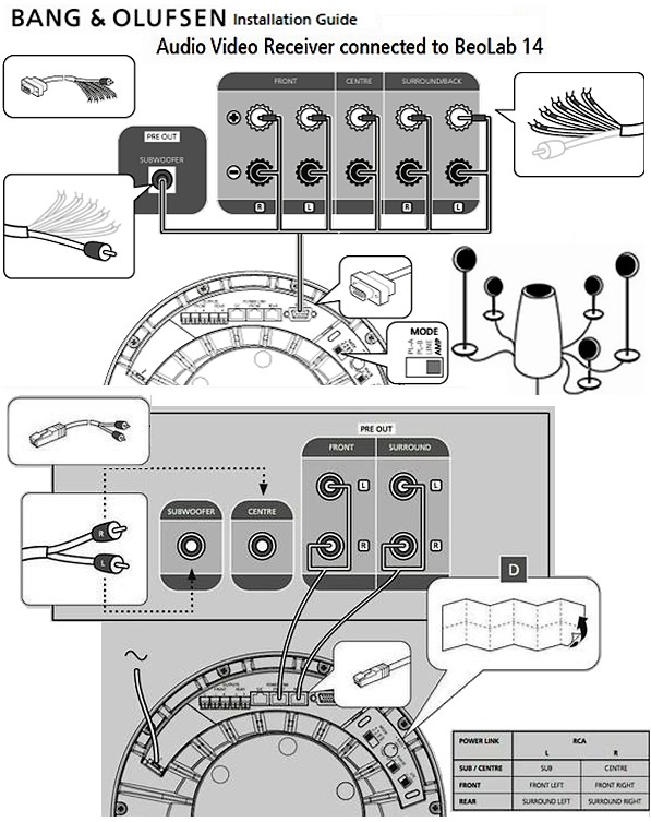

Medens jeg håber på dit svar, på hvordan du har tilsluttet dit 7.1. BL 14 setup,
lægger jeg lidt billeder ind, så andre uden B&O erfaring, kan se hvad det handler om.
                                   Diskant/Mellemtone: 2,5".
BeoLab 14 User Guide - Click her.
beomedia
Bruger siden: 08 Februar 2007
Indlæg: 252
Sendt: 08 April 2016 kl. 13:18 | IP-adresse registreret
Hej,
Jeg valgte ikke at køre 7.1 fordi jeg i stedet har BeoLab 1 andetsteds i et rent stereo setup. Men, der er ikke meget forundrede i sådan et setup. Tv'et
har udgange til 7.1 og højttalerne tilsluttes og deres rolle defineres. Jeg havde overvejet BeoLab 1 som front og BeoLab 14 som sub og de andre roller
således det totalt blev 7.1. Altså fuldstændig som havde været andre højttalere jeg havde tilsluttet.
Der er ikke meget mere at brygge på den historie.
Sendt: 08 April 2016 kl. 13:57 | IP-adresse registreret
Hej beomedia
Måske fordi jeg benytter BeoSystem 3 i stedet for 4, kan jeg ikke se hvordan vi kan
opnå 7.1,surround. Jeg ser BeoLab 14 sub/sat surround-system har udgang til surround
højttaler, men ikke side højttalerne. Så må det være V1's PL pre-out der delvis levere,
og udgange BeoLab 14 sub der levere resten. Men taler vi så om Dolby digital 7.1 signaler,
eller blot lyd fordeling. ? Du må meget gerne forsøge at klargøre, hvordan de passive BL 14
satellitter som evt. skal agere sidekanaler får deres forstærkning (Watt).

@Peter Pan,
Meget enkelt. Du skal huske på at BeoLab 14 suben som modtager alle lyssignalerne fra tv'et ikke har noget at sige. Den videresender blot lyssignalet
til dens tilsluttede højttalere. Derfor, bestemmer man selv hvad de forskellige satellitter skal gengive. Skal et par af dem være baghøjttalere tilslutter
du powerlink signal der svarer til det, vil du have side højttalere tilslutter du powerlink til dette. Til slut har BeoLab 14 kun lydsignal til sub,
baghøjttalere og side højttalere. Du kan da tilslutte fx BeoLab 1 udenom BeoLab 14 som fronthøjttalere. Denne opstilling kan også gøres med
BeoSystem 3.

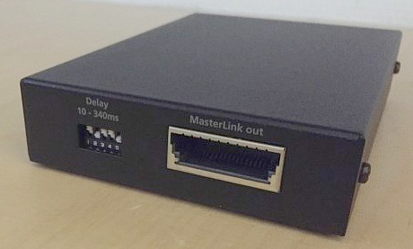

NL/ML Delay Box:
For at undgå ekko i et netværk Link / Master Link setup, med en Master Link Audio Master
i stuen (hovedrummet)og andre Master Link produkter, er det muligt at montere en NL / ML
Delay Box. Lyden kan synkroniseres ved at forbindeen NL / ML Delay Box mellem Audio
Master og Master Link produkter.
Installation:
Afbryd alle produkter i opsætningen fra lysnettet.
Slut Master Link kabel fra BeoLink Converter og audio master til "MasterLink i" på NL /
ML Delay Box.
Slut Master Link kabel fra Master Link produkter til "Masterlink ud" på NL / ML Delay Box.
Foretag indstillingen "1-0-1-1-0" på NL / ML Delay Box. (Ned = 0 / Op = 1)
Slut NL / ML Delay Box og de øvrige produkter i opsætningen til lysnettet.
Download NL-ML Delay box PDF manual - Click her.
