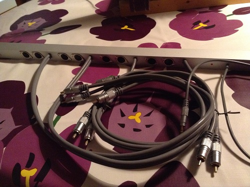

Som lovet, et billede af hvordan jeg gjrode det rent praktisk!
Basalt set en 25mm U aluprofil med et par huller. Du kan se 3.5 mm trigger kablet til højre for et lille hul hvor der sidder en lysdiode.
Det er rart at vide om AV reciveren har tændt for triggeren eller ej.
Jeg brugte en lille fastspændings regulator til at gå fra 12V til 5V,
ligeså simpel som Peters zener diode/modstand, men med lidt indbygget sikkerhed
Skulle jeg gøre det igen, ville jeg nok vælge en 3V....
Stumperne koster tilsammen under 200kr.

@beovox
Hold da op :-) den er fin, meget fin men der skal vist have rodet lidt med ledninger før
1000 tak for den gode ide, superflot dug for resten

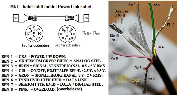

Jeg må dog mane i jorden, når du skriver: "de burde så også give en del bedre lyd end de alt alt
for tynde powerlink kabler". Hvis der er noget B&O har gjort rigtigt godt, er det netop PL Mk II
& Mk III. Det du sender igennem er et linie signal, ikke et højttaler signal. Det der kræves af et
godt linie signal kabel, er at signalet ikke kan forstyrres af indtrængende elektrisk støj. Dette har
B&O sikret ved altid at have en skærm omkring de to leder. Dette kan du se her.

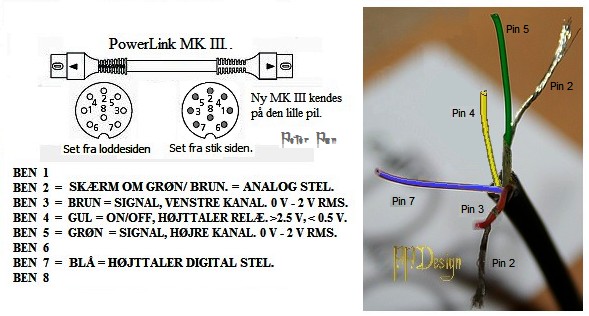

Her under billeder af Mk II & Mk III, så du kan se hvordan de er opbygget.
                                                                                       Her min lodde tegning for Mk II kablet.
                                                                                           Her min lodde tegning for Mk III

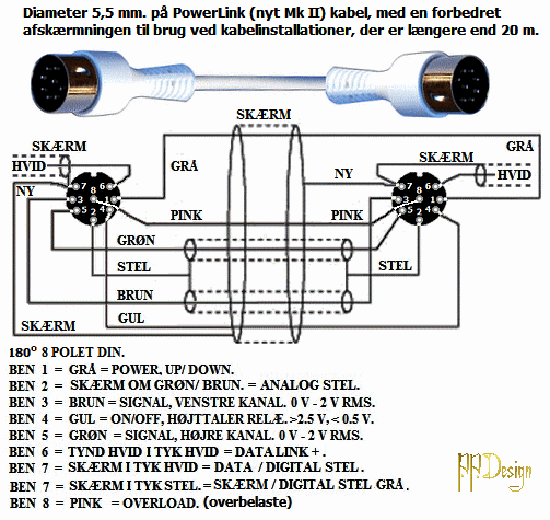

I 2010 kom B&O med et videreudviklet PowerLink kabel, hvor dette punkt er forstærket -
Dobbelt afskærmede PowerLink installationskabler, connectet som Mk II. + ekstre skærm.
I forbindelse med de nye, dobbelt afskærmede installationskabler introducerer vi nye partnumre og typer.
Følgende kabler med forbedret dobbelt afskærmning og nye partnumre tages i brug:
• 100 m kabler erstattes af 50 m kabler med PowerLink stik.
De er nemmere at bruge ved installationer, hvor Power Link samledåsen anvendes.
• En anden nyhed er et gråt installations kabel med meter markeringer på en professionel kabel tromle med 300 meter.
• De fuldt monterede PowerLink kabler med 3,5 mm diameter erstattes af en anden type med ekstra beskyttelse og en
diameter på 5,5 mm.
Hvorfor tager vi nye installationskabler i brug?
Vi oplever oftere 'støj' og 'kontrolproblemer' i kundens kabelinstallationer, og det skyldes den stadigt stigende mængde
elektronik i hjemmet. Det har derfor været nødvendigt at forbedre afskærmningen på PowerLink kabel installationer,
der er længere end 20 m. Har vi haft nogle problemer med de 3,5 mm kabler, vi har brugt indtil nu? Ja, desværre.
Vi er sikre på, at dette nye kabel er den rigtige løsning, når et PowerLink kabel skal installeres tæt på et strømkabel af
en vis længde – specielt, når hoved kablet er forurenet med støj i lydspektret.
Kan kabeltromlerne med 300 m kabel også fås i sort og hvid?
Det grå installationskabel (300 m) med metermarkering er den professionelle standardversion kabel tromle til installatører
og montering i væggen. Samme kabel type fås i sort og hvid (50 m), men dog uden meter markeringer. De leveres i den
kasse, der tidligere blev anvendt til 100 m kabler.
De nye kabler kan nemt samles ved at anvende Power Link samledåsen (partnummer 3132055).
Den ekstra afskærmning skal forbindelse med datajordforbindelsen (ben 7).
Bang & Olufsen.
