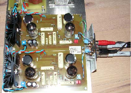

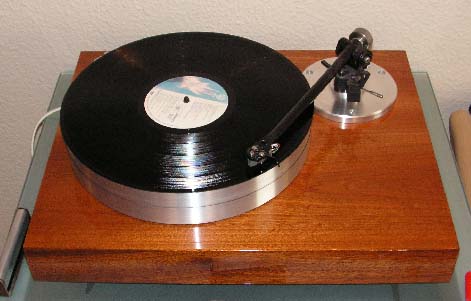

King: Ja nu har jeg lyttet til min pladespiller i et par dage, og ja den spiller faktisk godt, der er mere bid i lyden end på f.eks. min Rega P3'er, dette udmynter sig i bedre attack, større lydbillede og samtidigt mere ro over tingene.

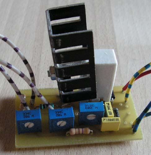

Den forholdsvise enkle motorstyring virker faktisk rigtig godt, ved rigtig indjustering.
Lige et hurtigt billede af DIY Rør Riaa'en, den mangler lige et kabinet, men den spiller faktisk forbløffende godt, og det bliver bedre og bedre efterhånden som den bliver spillet til, eneste minus er at den kun er til MM endnu.

Hejsa Gorm
Gorm det kunne være sjovt at prøve min pladetalerken fra min Rega P9 til din pladespiller - den er mega dyr og skulle give kanon meget dynamik ! Den er så hår at du ikke kan ridse i den med søm eller andet - kun diamant !
Bor du ikke vejle ?
Hilsen King -)

King: Ja P9 tallerknen skulle være fremstillet af et særdeles hårdt materiale, mener det er aluminiumsoxyd, og dette skulle give dynamik og hurtighed, den tallerken kunne da være spændende at prøve på et tidspunkt.
JRGW: Ja det er en spændende arm, det kunne jo være man skulle prøve at lave sådan en også.
mvh Gorm

Hvad er det for en Rør riaa du bruger ??
Hilsen Kent
Til top Vis kentp's Profil Søg efter andre indlæg skrevet af kentp
Gorm
GM Sound
Bruger siden: 20 Juni 2003
Indlæg: 1410
Sendt: 09 Maj 2005 kl. 18:13 | IP-adresse registreret
Kentp: Det er en rør riaa, med passiv riaa korrektion, hvor der bruges 7025 HIGHGRADE rør som indgangs og som udgangsrør. Lyden fra 7025 røret er varmt, dynamisk og rent/klart, ja faktisk et hit, som vil kunne opdatere/erstatte ECC83/12AX7A røret, da 7025 røret er meget støjsvagt. Der køres med en relativ høj spænding, for bedste formåen, og der er brugt gode og udmålte komponenter.
Konstruktionen er en hjemme konstruktion, dog er der da skimtet lidt til et par andre gode rør riaa'er.
mvh Gorm

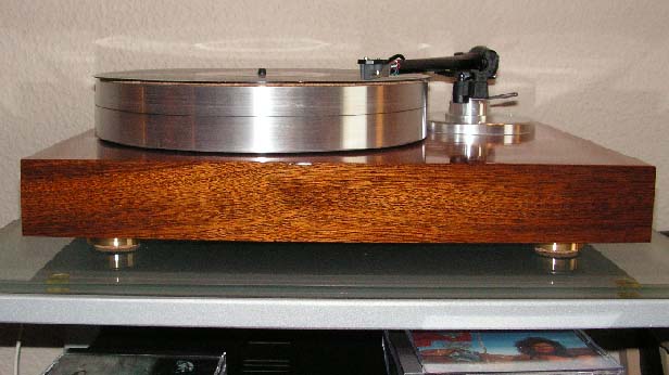

Så blev pladespilleren endelig opdateret med en ny hjemmedrejet pladetallerken i aluminium. Den er 50mm tyk og temmelig tung.
Eksperimenterer lige nu med forskellige plademåtter, da aluminiums tallerknen er noget anderledes end akryl tallerknen som var på før.
Der fifles lige med det sidste til DC-motorstyringen, når alt det mekaniske er på plads, så fortjener den en ny PU.
king
Montør i Fona - 3/3 advarsler
Bruger siden: 15 Oktober 2003
Indlæg: 3082
Sendt: 14 Januar 2006 kl. 13:16 | IP-adresse registreret
Kanon Gorm
Er der forskæld på lyden ?
Gorm
GM Sound
Indlæg: 1410
Sendt: 14 Januar 2006 kl. 13:30 | IP-adresse registreret
Ja, der er ligesom bedre bund, og lidt bedre timing, det er det falder i ørerne lige i starten.
Men jeg skal have eksperimenteret lidt vidre med måtter og andre PU'er, jeg har lidt PU'er jeg skal prøve bla. DV10X5, MC10Supreme, G1042 og en Prestige Silver.

Sweet! Hvad står sådan en plov-opstilling i kroner/øre?
- BR
Gorm
GM Sound
Indlæg: 1410
Sendt: 14 Januar 2006 kl. 23:03 | IP-adresse registreret
Plasespilleren har ikke været så dyr, da det meste er rester.
Til plinten der er brugt spåndplade-rester, MDF-rester, finer/træ-rester og dæmpefødder(125,-kr.) + lidt skibslak(også en rest)
Til motorhuset er der brugt lidt alu-rester og Maxon-motoren(800,-kr. Den dyreste post)
Leje første leje var et rega-leje, men det ny er et DIY leje igen af lidt aluminiums- og rustfristål-rester, samt 2 bronze foringer (75,-kr.)
Motorstyringen er DIY, og koster ca. 175-200,-kr.
Armbasen er også af aluminiums-rester, mens RB300-armen er fra en defekt P3'er (600,-kr.)
Så er der pladetallerknen, her var jeg heldig, at der var en der skaffede mig en pladerest for lidt øl.
Så prisen for denne pladespiller ligger ca. på 1800-2000,-kr., og en del arbejdstid.
