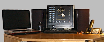

Hej:
Her min opsætning 10 Maj 05.

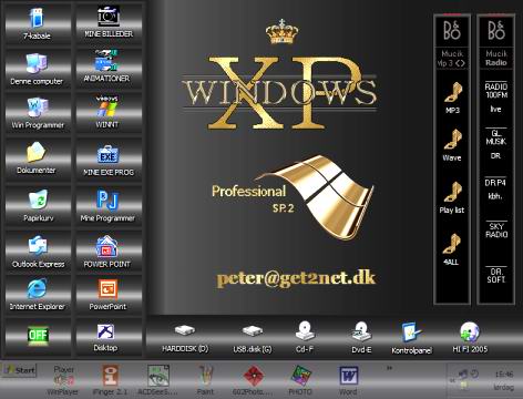

Sendt: 15 Maj 2005 kl. 07:27 | IP-adresse registreret
Hej.
Jeg har altid haft svært ved at holde orden på mit PC skrivebord, derfor har
jeg opfundet en desktop med felter til ikonerne.
Den nye desktop er til skærm
størelse 1024 x 768, og da jeg godt kan lide B&O, er mit motiv da også
præget af det. Da jeg selv syntes det er flot, vil jeg da også give dig mulighed
for at kunne download det. Jeg må desvære deponere det ude i byen, da det
jo er for stort til dette forum. Men gider  du at have det, kan du hente det her.
100 Mb
Hvis du vil benytte det, skal du justerer lidt for at dine ikoner passer i felterne,
hvis du har Windows XP gør du sådan. Efter du har download skrivebords
billedet, og lagt det ind som baggrund skal du højreklikke på skrivebordet,
gå så ind i, Udseende / Avanceret / Element / og vælg Lodret mellemrum
mellem ikoner,og ændre det til 50. Hvis du har en anden skærmstørrelse
end 1024 x 768 må du tilpasse den, og genstarter.
God fornøjelse.

På min desktop lidt højere oppe, kan du på den højre b&o fjernbetjening
se ikonerne på de dab radio stationer jeg selv har valgt at lægge ind.
Ikonerne er lavet som ren tekst, i et lille program der hedder ICON XP.

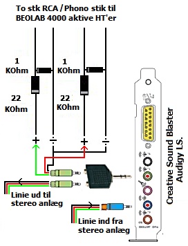

Her en lille tegning der viser hvordan jeg fordeler liniesignalerne fra min PC, til to stk. Beolab 4000 Ht'er jeg bruger som skrivebords højttaler. Liniesignalet er tilsluttet to phono bøsninger på Beolab 4000. Der måtte indsættes et dæmpeled, for at de kan styres med PC'ens volume kontrol.
Det andet liniesignal går til min NAD Pre-amp ved stereo anlæget. Dog skal man være opmærksom på, at  aktiv pre-amp har lav udgangsimpedans. og at der er 17 m. kabel der over til. Det er et lidt for langt stræk, så på et tidspunkt hvor der bliver udviklet et sæt trådløse stereo signal sendere i god kvalitet, står de på min ønskeselel.

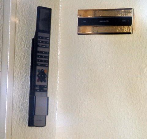

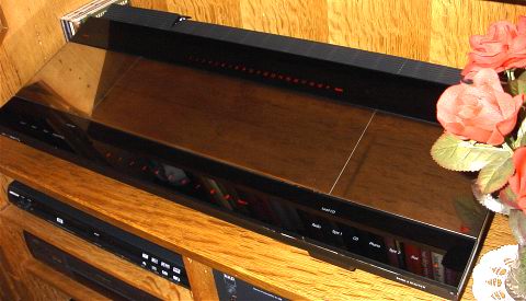

Jeg har ikke tidligere omtalt mit linksystem til vores alrum. Mit
BeoCenter 9300 har udover to stk. preout powerlink udgange,
også en integreret 80 w forstærker, den har jeg udnyttet til rom
link. For at kunne gøre det skal der bruges et X-tra speaker kit
passiv. Her en lille tegning over opbygningen og et par billeder.

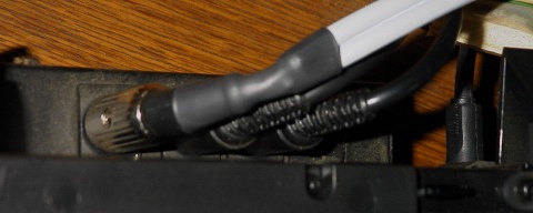

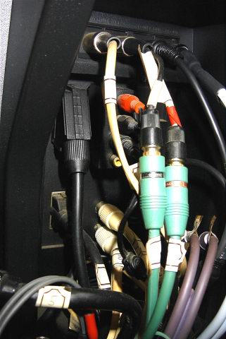

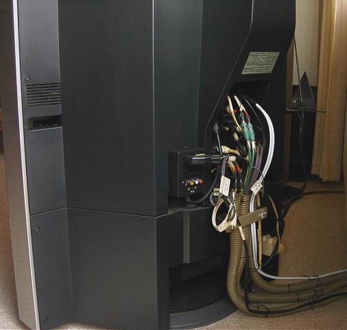

Hej her lidt billeder der viser kabel montering først på BeoVision Avant 32".
Derefter på BeoCenter 9300. Det er ikke så ledt at få orden på alle de kabler.
_____________
_____________
_____________
Liniesignaler fra BeoCenter 9300 til NAC C162 Forforstærker +7 Pol DIN Beolink
