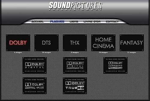

Biograf skilte
Ind imellem kan man komme ind på den Franske hjemmeside soundpictures.fr og download biograf skilte
i stor størrelse og gemme på harddisken. De vil så kunne printes ud, og lægges i glas og ramme.
Sendt: 06 April 2008 kl. 10:29 | IP-adresse registreret
           Nu skal Beo-folket jo ikke snydes, så den er til jer i størelse 700 x 495.

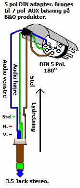

Ved du om der er en måde hvorpå jeg kan tilslutte et sæt trådløse microfoner til mit B&o anlæg ?
mit setup er som følger
(stue)
b&o beosound 3000
4xbeolab 4000
1x beovision 7 40"
køkken
1x beovision 7 32"
køkken og stue er sat sammen i powerlink.
vil jeg kunne sætte fx. http://www.aage.dk/shoppingsystem/vare.asp?varenr=42307
til beosound 3000 via aux ?
Mvh Jonas
Til top Vis -jones-'s Profil Søg efter andre indlæg skrevet af -jones-
Sendt: 08 April 2008 kl. 16:21 | IP-adresse registreret
Hej Jonas
Det fremgår af dit link at der er en jackudgang på boksen. Jeg vil mene at du kan få det til
at fungere ved at bruge denne adapter mellem boksen og AUX IN på din Beosound 3000.
________________
http://www.hifi4all.dk/forum/forum_posts.asp?TID=32157&P N=1
