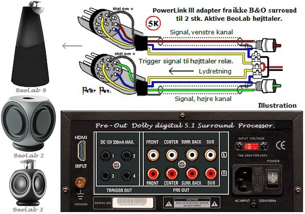

Illustration af pre-out processer connection til B&O aktive BeoLab højttaler.
Illustration. Det skal forstås sådan at billedet ilustrer hvad for tilslutninger der skal findes på en evt. surround processer/ receiver/ forstærker/ DVD afspiller, for at PowerLink MK III adapterne virker optimalt.
Hvordan slipper man så nemmest om ved at fremstille de 4+2 stk. Phono ---> 8 polet DIN adapter du skal bruge. Da det bestemt ikke er sjovt at lodde i et 8 polet DIN stik, og for at sikre sig mod elektrisk støj skal trænge ind, vil jeg foreslå at man starter med at måle længden ud til de to front højttaler, og derefter ud til de to baghøjttaler.
Nu står du med to mål, de to længder vil jeg foreslå at du køber i en B&O butik fordi kun i de nyeste PowerLink MK III kabler findes den nye blå ekster stel ledning fra pin 7, som skal med til B&O højttaler, efter ca.år 2006. PowerLink MK III kabler er konstrueret sådan at stel fra pin 2 er viklet om højre (grøn) og venstre (brun) leder, og herefter isoleret. Bang & Olufsen er nået frem til, at dette er den bedste måde at sikre mod støj indtrængning over lange kabel træk.
Når du går igang, klipper du de to længder over på mitten. Nu står du med 4 længder der har et 8 polet DIN stil i den ene ende, og hvor de to af kablerne passer i længden ud til front højttalerne, og de andre to passer ud til dine baghøjttaler.
Til center højttaler eks. BeoLab 7-4, og subwoofer BeoLab 2 , tages både højre og venstre lyd signal med til det 8 polet DIN stik. Altså loddes der 2 stk. Phono stik på adapteren.
Så er det tid at lodde Phono stik på. Se på min tegning, til højttaler der spiller højre lydsignal loddes grøn ledning på + og de to stel og den blå ledning loddes på minus. Du bruger altså kun et Phono stik på hver kabel længde. Til højttaler der spiller venstre lydsignal loddes brun ledning på + , og ellers det samme som før.
Så er der den gule ledning som skal sende trigger signaler til pin 4 i DIN stikket. Ved receiveren samles de 4 gule ledninger i et mini Jack stil, hvis det er det stik der bruges i receiveren trigger bøsning. Trigger signalet trækker de 4 højttalerrelæer i ON når du tænder din receiveren, og sætter relæerne i OFF når du slukker. Fra et B&O produkt sendes 2.5 volt til relæerne, men op til max 12 volt er vist OK, men på eget ansvar.
Nu håber jeg at dette er forståeligt, når det gøres på denne måde, og med PowerLink MK III kabler, vil BeoLab højttalerne opføre sig nøjagtigt som hvis de var tilsluttet et B&O anlæg, hvad der ikke er tilfældet, hvis man vælger Phono ---> Phono muligheden.
God fornøjelse, og husk at det man selv laver, giver den største glæde når det lykkedes.
Mvh. Peter Pan.
