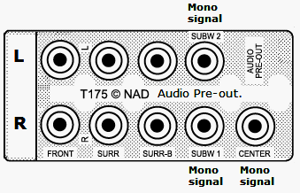

Jeg vil vil indrette en hjemmebiograf med B&O højtalere. Eftersom beosystem 3 er ret dyrt og vi ikke skal have en B&O fjernsyn har jeg set på en for-forstærker NAD T175.
Jeg vil gerne til slutte (front) 2 styk beolab 8000 (center) beolab 7-2 (bag) 2 styk beolab 8000 (sub) beolab 2
Jeg har også været inde over din B&O DIN Adapter Kabler tråd. Der er dog nogle ting, som jeg ikke helt forstå - det skyldes, at jeg ikke lige frem er det mest teknisk begavede menneske :-)
NAD T175 har pre-out tilslutninger og 12 V trigger. Når jeg ser på tegningerne (i tråden) vedr. DIN RCA adapterne så har adapterne både en ledning til venstre og et højre signal. NAD T175 har dog kun én indgang per højtaler. Betyder det så, at jeg bare skal nøjes med at bruge den ene ledning i adapteren (alt afhængig af, om det er til højre / venstre højtaler) - eller misforstår jeg noget?
En anden ting er, at jeg - som sagt - ikke er særlig teknisk begaver. Jeg har set, at AV - Connection tilbyder DIN RCA adaptere (se links forneden).
Vil jeg kunne bruge disse adaptere til at tilsutte højtalerne? Hvis ja, kan du så også fortælle mig, hvilke, jeg skal bruge? Hvis nej, hvordan kan jeg så tilslutte højtalerne?

4 stk. BeoLab 8000 er ok sålænge du også tilslutter en subwoofer, og vælger du BeoLab 2 passer det sammen. Så vil du have en center højttaler, og her er det altså BeoLab 7-4 der er deres center højttaler. BeoLab 7-2 bruges til TV lyd i stereo, og ikke i et surround set-up.
På forforstærker NAD T175 har du Pre out: 7.2 (2 subwoofere) http://www.nadelectronics.com/img/datasheets/NAD_T175.pdf
Når man går ind på AV-connection skriver de at det kabel du skal bruge der skulle svare til B&O's PowerLink MKIII, kun har 4 ledere, og det tyder dermed på at de stadig kun sælger den gamle type PL. kabler. Det kan være at jeg tager fejl, men spørg før du køber. Det det handler om er at de nye PowerLink MKIII har en blå ledning til pin 7 som loddes sammen (lus) med Pin 2 der også er stel, så vil adapteren passe til alle B&O højttaler.
Mit forslag er at du bruger de PowerLink MKIII kabler der følger med når du køber BeoLab 8000 højttalerne.
På hver BeoLab 8000 sidder en lille omskifter der bestemmer om den skal spille højre eller venstre kanal, det bestemmer DU.
Jeg vil IKKE anbefale at du bruge Phono stikdåsen, da det medføre at højttaleren slukker ved lav musik/tale og de klik der høres er generende + at der går lidt tid før de tænder igen når den til sendte lyd er i den rette styrke.
Altså du skal bruge PowerLink MKIII stikdåserne. Som du ser på billedet er der kun en 8 polet stikdåse på hver BL 8000. Du er derfor nødt til at lave en adapter ud til hver højttaler, og han IKKE nøjes med at bruge et PowerLink MKIII mellem de 2 front højttaler.
De fleste andre aktive BeoLab højttaler har 2 stk. 8 pol DIN bøsninger, en til at modtage H/V lydsignal, og en til at videresende H/V lydsignal til den næste front højttaler.
Frank, stil dine 4 BeoLab 8000 op hvor de skal stå. Tilslut det ene 8 polet DIN stik fra hver af de 4 medfølgende PowerLink MKIII kablet i hver BeoLab 8000. Træk så de 4 kabler frem til din NAD T175 Pre-out stik panel.
Klip her de 4 stk. 8 polede DIN stik af, og lod Phono og 3,5 mini Jack (trigger signal) stik på istedet. Her ser du hvordan, og farverne på ledningerne passer med tegningen. Du lodder kun et Phono stik på alt efter om det er til højre eller venster højttaler.
3 steder har jeg skrevet mono signal, ved sub 1 sub 2 og Center. Her lodder du kun venstre (brun + og blå/og stel ) på et Phono stik.
Jeg ved ikke hvordan NAD T175 køre trigger signalerne UD til front/ bag/center/sub. det må du finde ud af, men du skal nok også lodde et Jack stik på alle 6 adapter.
Ps. Jeg kommer i tanke om at når BeoLab 2 er tilsluttet kan man herfra trække to normale PowerLink MKIII kabler til højre og venstre front BeoLab 8000. Hvis du vælger denne løsning skal du lave en adapter som på tegningen og tilslut det 8 pol DIN stik i BeoLab 2, og Phono stikkene til bøsningerne højre og venstre front på NAD.

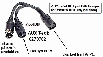

Det jeg ikke helt er klar over nu er om jeg kan få et fordelerkabel til at sætte i Aux in på Ouverturen så jeg kan tilslutte TV-DAB-Hdd.optager.
Mvh. Johnny
Til top Vis -jol's Profil Søg efter andre indlæg skrevet af -jol
Sendt: 20 Januar 2008 kl. 21:07 | IP-adresse registreret
Hej igen -jol
T 7 pol DIN adapter kan du købe i B&O butikken.

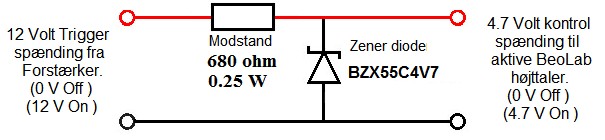

I forskellige indslag står der, at det trigger signal som sendes til B&O højtalere mindst skal være 2.5 Volt. Er det også en øvre grænse? M.a.o. resikerer jeg at ødelægger Beolab 8000, Beolab 2 hhv Beolab 7-4 ved at bruge et 12V trigger signal?
Endnu en gang (på forhånd) tak for hjælpen
Frank
Til top Vis Frank G.'s Profil Søg efter andre indlæg skrevet af Frank G.
Sendt: 24 Januar 2008 kl. 16:42 | IP-adresse registreret
Hej Frank
Der står : Pin 4 PL Speaker on = > 2.5 V, OFF = < 0.5 V.
Jeg tør ikke sige om det vil give problemer med 12 V, men på et tidspunkt skrev en at det fungerede fint med et trigger signal fra en NAD forstærker, og det mener jeg ligger på 12 V.
Altså ingen garantier her fra, så vil du sikre dig er her en løsning.
12 Volt til 4.7 Volt step-down af trigger signalet: Gør-det-selv.
Kredsløbet skulle virke med følgende komponenter, dog endnu ikke afprøvet. Komponenter kan få i diverse løsdele butikker. Komponenter er så små at de kan være i DIN stikket. Stregen på zener dioden skal vende mod modstanden. Loddes dette ind på et PowerLink Mk III kabel er ledningen til trigger plus til pin 4 GUL og minus er BLÅ / samt de to stel ledninger der er viklet omkring grøn = H. signal og brun = V. signal
