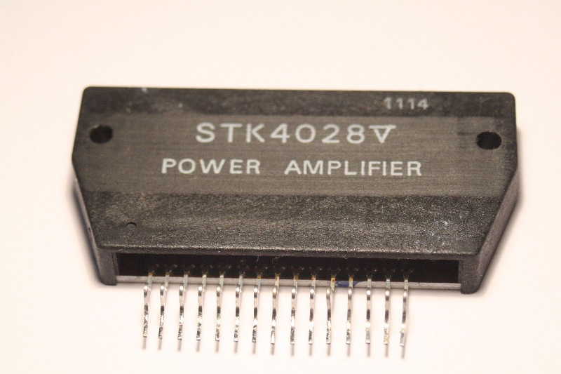

Til manges overaskelse er forstærkeren i alle disse Beolabs en simpel Sanyo hybrid fra SK serien.
Ja selv i Millermissens BM4500 er det den der klarer de tunge løft! I den sidste årgange af AVANT overtog
Nationals LM1875 jobbet!
Hybriden var det ypperste da den blev taget i brug, og har vel mere end bevist sin pålidelighed.

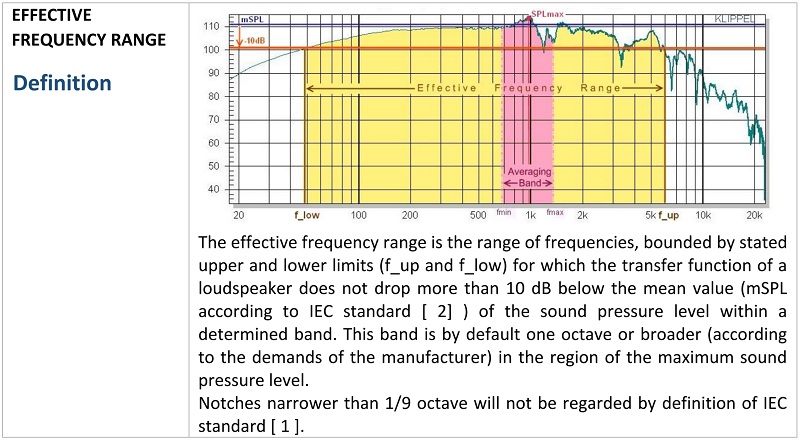

1. Cirka sådan her defineres den effektive båndbredde af en højttaler.
2. Som det ses forsvinder signalet ikke ved f_low det ruller blot blødt af. Med en DSP kan man lave at skarpt knæk, men i en analog højttaler kan det ikke lade sig gøre at realisere den type filtre! Mine Beolab Penta dykker eksempelvis ca 3db ved 35hz i forhold til 40hz, og da vi netop snakker op fornemmelsen af dyb lyd (det autonome nervesystem) er det vel det der tæller? Der er masser af punch ved 35 Hz, derunder går den stille død!

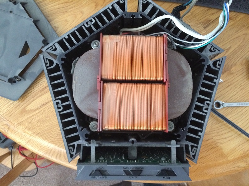

OBS! - FØRST VARM OG BRUMMENDE -
Så kan en af Penta's forstærker være på vej mod en katastrofe,
nemlig en nedsmæltning.
Er alt andet end forstærkerdelen indtakt, er det muligt at lave den tidligere
aktive BeoLab Penta om til en passiv BeoVox Penta, som Anders valgte.
Efter jobbet er gjort, vil en helt almindelig forstærker kunne bruges til at trække
et sæt BeoVox Penta. Jo flere watt jo bedre. - 2 x 500 watt i 4 Ohm er ideelt.
