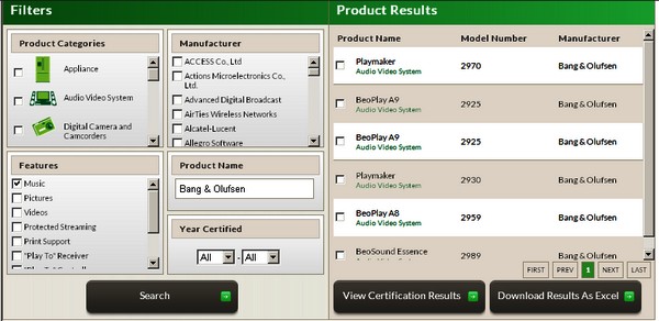

Om DLNA
Streaming er ikke bare streaming. Der findes masser af forskellige standarder.
Heldigvis dominerer én, nemlig DLNA. Her får du på få minutter, alt hvad du
har brug for at vide om DLNA. - Tryk her. - Tryk her.
http://www.dlna.org/consumer-home/look-for-dlna/product-sear ch
Sendt: 01 Maj 2014 kl. 10:03 | IP-adresse registreret

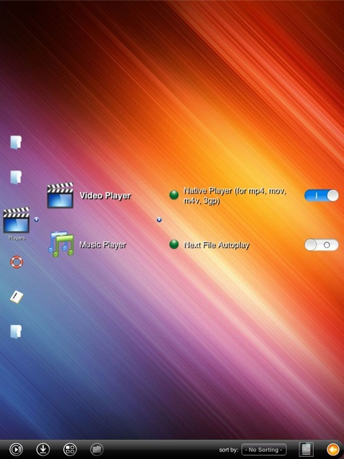

Min oplevelse med UPnP/DLNA:
Fra første dag jeg købet min Oppo BDP-93 EU Blu-ray afspiller, fandt Oppo's dongle trådløst min
netværk og streamer uden problemer Billeder (JPG) - Musik (Flac) - Video (mp4) fra min NAS Server.
Oppo BDP-93 er tilsluttet BeoVision 7-40" Mk III med et HDMI kabel. Herunder en illustration.
Både musik filer og Musikvideoer afspilles i den rækkefølge de er lagt ind på min NAS.
Jeg skal altså ikke ind og aktivere næste fil, hver gang den forrige er færdig.
Det er jeg nødt til, hvis jeg vælger at AirPlaye musikvideoer fra min iPad med 8Player
app'en til ATV 3/ TV. Kender i til en løsning på det.

Sendt: 02 Maj 2014 kl. 12:25 | IP-adresse registreret
Er det måske denne indstillingsmulighed, du savner?
'Next File Autoplay'!
Sendt: 02 Maj 2014 kl. 14:00 | IP-adresse registreret
@ millemis
Mit billede er lidt  anderledes -
Som du ser er den nu sat i aktiv, og nu køre musikvideo mp4 filerne i rækkefølge som jeg ønsker det.
  tak millemis

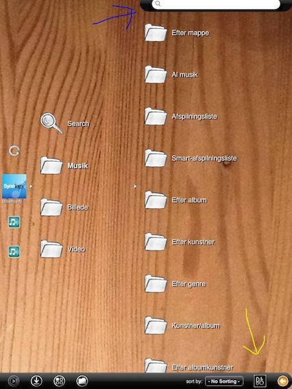

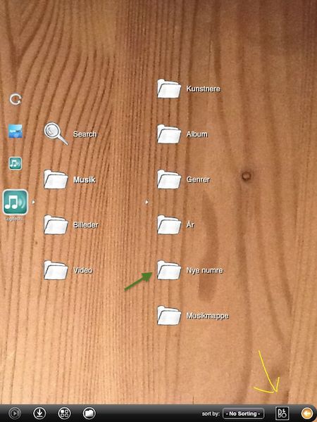

Sendt: 02 Maj 2014 kl. 21:00 | IP-adresse registreret
Her er 2 forskellige visninger af de samme musikfiler, som er stillet til rådighed
af to forskellige DLNA-servere.
Man ser tydeligt, at der er forskellige valgmuligheder alt efter, hvilken server man bruger.
Den ene er den DLNA-server som er installeret på min Synology NAS.
Den anden er DLNA-delen af den Logitech Media Server, der er præ-installeret - også på NAS'en.
Den ene har f.eks en søgefunktion - den anden har f.eks en visning af alle nye numre.
Hver server gør således arbejdet på sin måde - så det kan betale sig at forsøge sig frem
med de forskellige servere, indtil man finder en, der passer til ens behov.
