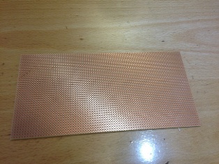

Jeg har lige været ude og købe noget prototype print. Så den bliver samlet i weekenden.

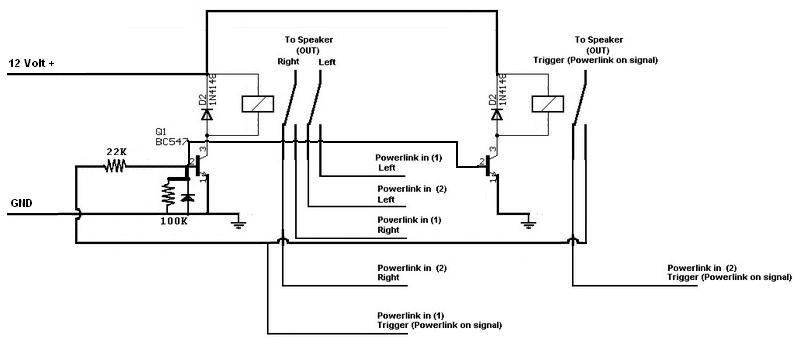

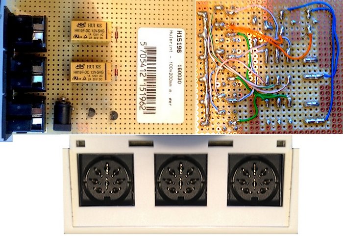

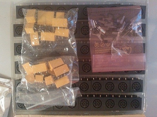

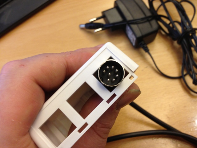

Men med hensyn til switch boksen så er alle stumper hjemme.
Den bliver rimelig FED.... Hvad man ikke kan blive lokket til at lave for andre
Her er indbygningskassen og strømforsyning:
Close up - Se hvor godt DIN stikne passer !
Prototype print + komponenter.
Så nu er det ud over stepperne. Er ret sikker på den bliver ganske god og nydelig at se på.
/Dr. G

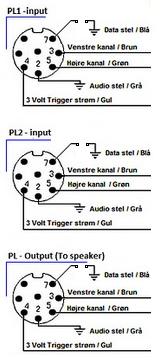

EDIT: opdateret diagram
Der ud over planlægger jeg at sætte 3 stk jumpere ved stikkene så man kan lægge Data Stel til Stel som anbefales i nogle situationer.
Således skal stikforbindelserne laves - Læg mærke til der er mulighed for at tilvælge/fravælge Data Stel til Stel.

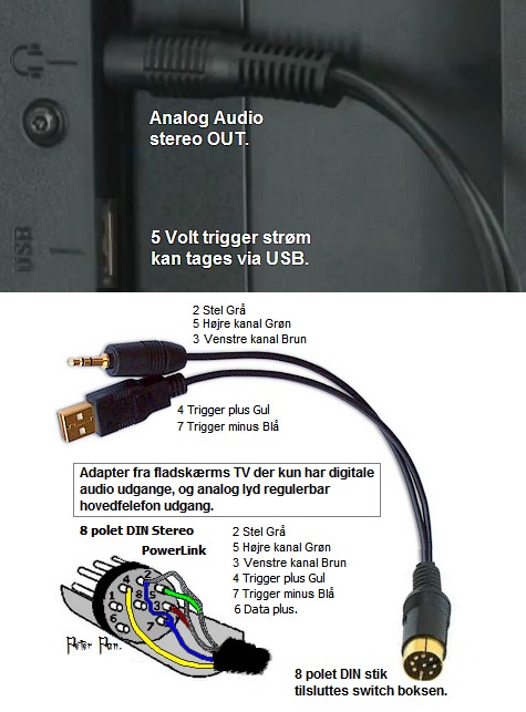

For nye på tråden, det Dr. G har gang i er en løsning hvor samme sæt aktive BeoLab højttaler
kan benyttes både til f.eks TV og en BeoMaster. Det indbyggede relæ i boksen står f.eks fast
i stilling stereo signalet fra TV. Aktiveres BeoMaster, skifter relæet stereo signalet over fra
BeoMaster, med switch mulighed for datalink der giver display visning på f.eks BeoLab Penta.
Er det tilsluttede TV et non -b&o TV, kun med optisk audio OUT og USB.

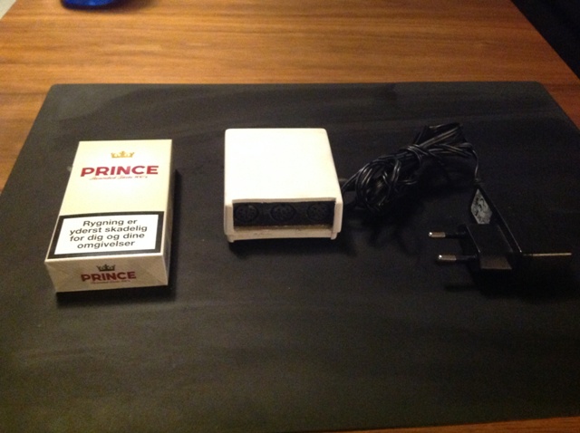

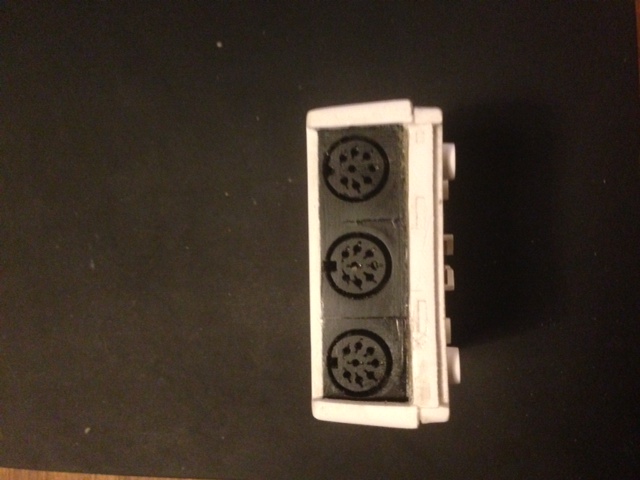

Tada tada - Boksen er færdig
/Dr. G
