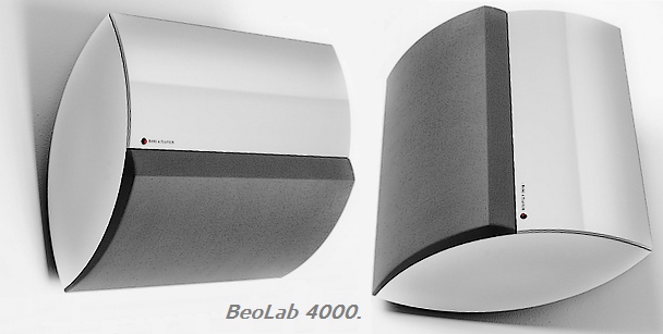

Dynaudio burde købe design rettighederne til BeoLab 4000 kabinettet.
B&O skal jo desværre ikke bruge det mere. Det er dog alt afgørende
at Dynaudio så formår at skabe Xeo3's lyd, fra BL 4000 kabinettet.
