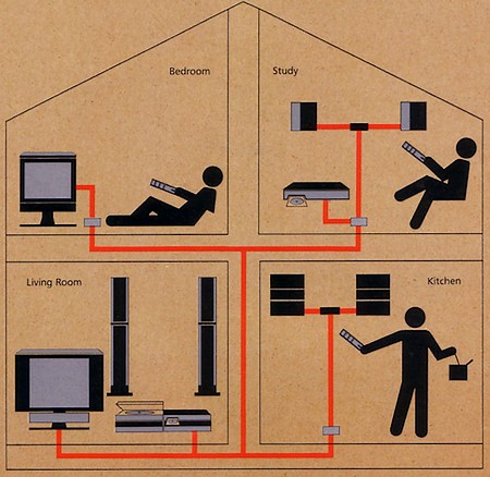

Hvis du vil bruge dem i køkkenområdet, er det smartest at bruge MCL-tilslutningen/X-tra Speakers Kit (som Peter Pan nævner).
Det gør, at du kan få lyd dér uafhængigt af om der er lyd i stuen.

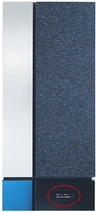

Det vælger du selv, jeg ville vælge den rigtige PowerLink 8 polet Y adapter fordi den er fuld termineret.
Den kan også købes i en B&O butik. Vær opmærksom på hvis du vælger et sæt Beolab 5000, er der
display visning på højttalerne. Til dem skal du bruge PowerLink Mk II kabler. De er fuld termineret, og
kan sende datalink signalerne til displayet, fra BeoMaster 6500.
     Her ser du f.eks CD nr. / lydstyrke, mm.
