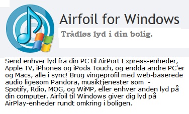

http://www.rogueamoeba.com/airfoil/windows/
Så mangler der en højre og venstre kanal WiFi Dongle. Har i nogen gode idér ?

@Peter "Så mangler der en højre og venstre kanal WiFi Dongle."
Forestillingen om trådløs lyd har eksisteret i en del år.
En del af løsningerne er efterhånden ved at være brugbare.
Man glemmer bare at disse skal have støm - altså helt trådløst er det ikke...
Og højtalerne (også BL9) skal ligeledes have strøm.
Hvad er der galt med et godt PowerLink-kabel?
Man kunne event. kombinere dette/disse med en Playmaker, så man slipper for et langt kabeltræk.
Den ovenfor omtalte Airfoil-løsning egner sig fortrinligt til en sådan kombination.
Skal det være en Windows-løsning, er en lille netbook - som man kan have på sofabordet - da en udemærket løsning.
I hvert fald lige indtil den løber tør for strøm.
N.B. jeg kender ikke nogen løsning, hvor der sendes til en højre og en venstre kanal seperat dvs med to modtagere.
Man kunne jo forsøge sig med Airfoil og to AirPlay-modtagere (Playmaker/AirportExpress...), som tilsluttes fra henholdvis
højre og venstre kanal på hver af de to til højtalernes højre og venstre indgang/BL stillet til højre eller venstre indgang.
Airfoil er jo i stand til at sende til flere modtagere synkront.
Det kunne da være interessant at teste dette
P.S. Det eneste - i den retning du efterspørger - jeg kan komme i tanke om, ville være Sonos. Her kan du opsætte to Play:5
til at være højre og venstre kanal - men så er du også bundet af netop denne højtaler.
Hilsen Millemissen

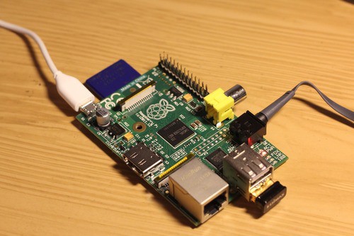

Sendt: 21 Februar 2013 kl. 09:22 | IP-adresse registreret
Mon ikke Dr. G, tænker på noget i denne retning.
Linux core - AirPlay Raspberry Pi - Tryk her.
