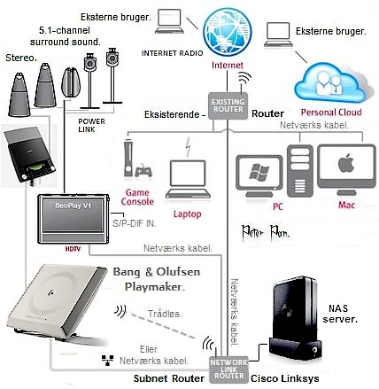

Sendt: 14 Februar 2013 kl. 08:46 | IP-adresse registreret
Hej mentallapse
Dette er muligvis vejen til en mere stabil løsning.
beobrian fra B&O skrev:
Jeg vil anbefale at tilslutte router nummer to til et af de ledige Ethernet porte på din eksisterende router.
Og så sætte kablets anden ende i Internet eller WAN stikket på router nr. 2.
Herved skaber du et subnet, dog skal du huske at router nummer 2 skal have et helt andet IP range.
Hvis router nr. 1 hedder 192.168.1.1 så kald router nr. 2 for 192.168.200.1
Vi anbefaler vores kunder at investere i en Linksys E4200 Router eller Cisco WRT610 som vi installerer som et
subnet, på kundens eksisterende netværk. Så kan alle AV produkter køre sammen på denne router upåvirket af
den trafik der er på kundens egen router.
Vores nye produkter vil kunne køre trådløst på 5 GH båndet op imod Cisco routeren, som bliver nerven i et
Network Link netværk.

Sendt: 14 Februar 2013 kl. 09:54 | IP-adresse registreret
Hej Peter !
Det lyder som en løsning der skal prøves af. Det virker oplagt at isolere AV til et subnet
Jeg kommer tilbage med mine erfaringer !!
