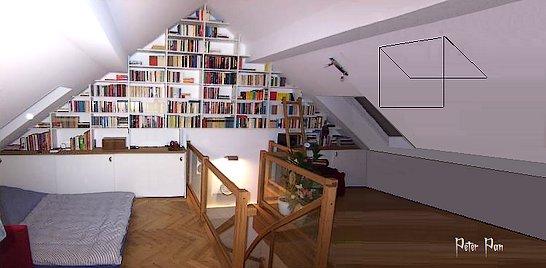

Monter fladskærm på skråvæg.
Gør-det-selv-ophæng.

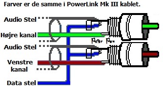

Sådan skal det loddes Christian -
PowerLink Mk III kabel til RCA / Phono stik.

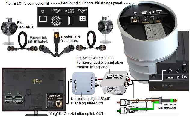

Hej christian,
dejligt at høre at du agter at stille om til B&O-produkter
Om du får "højere lydkvalitet" ved et BeoSound 5 anlæg, er først og fremmest afhængigt af, hvad du afspiller på det. Vil du have fornuftig lyd, skal du have filerne liggende i et losless format (WMA Losless/FLAC) - ellers vil det som udgangspunkt være dårligere end det, du kender fra direkte cd-afspilning.
Du kan godt føre lyden fra dit non-B&O-tv over gennem en BeoSound 5 - men der vil pga lydbehandlingsenheden i anlægget være lydforsinkelse, og du vil ikke have nogen fornøjelse ved det. Dette tema er blevet behandlet indgående på forummet i den senere tid!
Du vil derimod ikke have nogle problemer med at tilslutte en Apple AirPort Express. BeoSound 5 Encore har en egen line-indgang - til BeoSound 5 (dvs BS/M 5-udgaven) skal bruges et usb-lydinterface. Du skal her blot tænke på at APE'en har en dårlig digital/analog-decoder indbygget. Derfor anbefales det kraftigt at bruge en ekstern DAC sat til dens digitale udgang (f.eks en DACMagic).

Sendt: 24 Marts 2012 kl. 23:32 | IP-adresse registreret
Tak for dine indlæg millemis
Hvis det viser sig at ovenstående Lip Sync Corrector ikke virker som beregnet, er
denne løsning sikker, sålænge der er tale om et stereo setup. På min tegning er valgt
en manuel Phono switch boks:
  http://www.av-connection.dk/?ML=430
Men de findes også i fjernbetjente udgaver Her. . BeoLink Passive 1636 kan anvendes
på flere måder, og denne er en af dem, med det specielle DIN adapter kabel.
Billigste model i digital til analog dekoder:
Tryk her
Dette er en måde at have BeoSound 5 Encore og TV lyd tilsluttet
til samme sæt aktive BeoLab højttaler.
