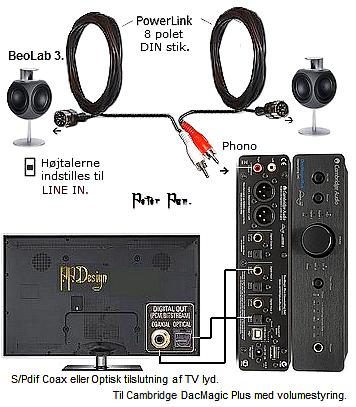

Sendt: 29 Januar 2012 kl. 21:40 | IP-adresse registreret
Hej igen
Her ennu en tegning hvor BeoLab 11 ikke er med. De 2 LINE kabler
Phono--> 8 polet DIN højte og venstre adapter købes i din B&O butik.
Cambridge DacMagic Plus til 2.999 Kr. er en avanceret D/A-konverter
Der tilader dig at tilslutte dit TV digital via S/Pdif kabler. Det digitale
signal konverteres så til analog stereo signaler du kan hente som preout
line signaler på Phono udgangene eller på XLR udgangene. Og nu kan
du styre volumen til BeoLab op DacMagic Plus.
OBS! Der kan være risiko for lydforsinkelse (Delay Time) i forhold til tv
billedet, lydforsinkelse kan opstå når digital lyd konverteres til analog lyd.
Tilslutnings adapter for BeoLab Højttaler
F.eks - BL 8003 -BL 6002 - BL 3.

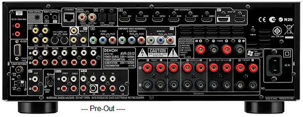

Hej igen Plektor
Jeg vil lige allerførst sige at du ikke kan bruge en avr 1612 receiver, den pre-out udgang den har er udelukkende til en aktiv subwoofer.
Du skal, hvis du vil have en surround receiver have en med disse udgange som denne 3312 har http://www.hifiklubben.dk/produkter/surround/receiver/denon_ avr-3312_surround-receiver_sort.htm  bemærk at her er der pre out udgange til både front, center, og baghøjtalere. Denne ville kunne benyttes også hvis du endag ønsker et surround setup med aktive B&O højtalere.
Jeg tvivler nu på at du vil kunne gøre det som du ønsker med din tv fjernbetjening, men hvis du ved du virkelig vil have de B&O BL3 så køb dem og start med at smide dem til dit sony tv´s hovedtelefon udgang, virker det og er du tilfreds med lyden er det jo bare helt super perfekt, hvis ikke så tager vi den bare derfra, vi skal nok hjælpe dig igennem det med en receiver hvis det bliver nødvendigt.

Sendt: 31 Januar 2012 kl. 08:17 | IP-adresse registreret
Peter VTEC. Det syntes jeg er en god løsning.
Denon AVR-3312 – en surround-receiver med preout.
AVR-3312 bringer dig ind i surround-receivernes topklasse.
Du får bl.a. 7 x 125 watt, netværksfunktion med AirPlay, to
HDMI-udgange, Audyssey DSX og audiofil opbygning med
AL24 Processing Plus i alle lydkanaler. Pris: 6.999 Kr.
Kan fjernbetjenes fra iPhone m.m. Købes her.

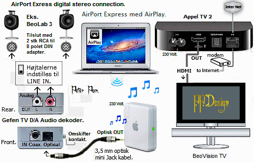

Sendt: 06 Februar 2012 kl. 12:06 | IP-adresse registreret
Håndtering af video afspilning uden lydforsinkelse (delay) gennem AirPort Express.
En skrev:
Med hensyn til at se film på computeren med trådløs lyd har jeg også kigget efter en måde
at gøre det på. Indtil vidre er det kun Airfoil der har virket nogenlunde efter hensigten.
Hvis man bruge vlc kan man forsinke billedet eller omvendt med lyden. Men hvis der var
en nemmere måde ville det helt klart være at foretrække.
Airfoil Video player - læs mere her: http://æbletræet.dk/index.php?title=AirFoil
Download:  http://rogueamoeba.com/airfoil/mac/
Download VLC 1.0.2:  http://www.4shared.com/file/pK2tB7UY/vlc_102.html
VLC media player er en multi-platform media player, som understøtter følgende filtyper
http://www.videolan.org/vlc/features.html
VLC kan også afspille rar og isofiler direkte, uden at disse er pakket ud først.
Nyeste version skulle være VLC 1.0.6 Goldeneye
Er der læsere på denne tråd der benytter disse programmer eller andre,
der kan fortælle om erfaring / løsning på delay problem via AirPort Express.

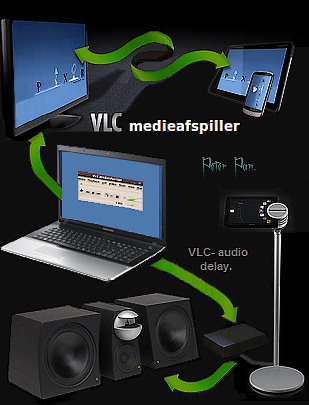

Sendt: 06 Februar 2012 kl. 23:09 | IP-adresse registreret
Peter,
nej, det skal man ikke gøre sig håb om. Det drejer sig jo om afspilning fra en computer.
Og dog..... man kunne jo forsøge sig med at afspille video med VLC fra en computer f.eks. en MACMini sat direkte til et tv, og sende lyden til BS/BM5's usb-lydkort-indgang ud på BL'erne. I VLC kunne man så "forsinke" billedet, så det passer sammen.
Så alt kan vel lade sig gøre
Hilsen Mulig-missen
Sendt: 06 Februar 2012 kl. 23:19 | IP-adresse registreret
JA - Tak for svar millemis
Se YouTube/ film på din fladskærm, og få lyd over de BeoSound 5/ BeoMaster 5
tilsluttede aktive BeoLab højttaler uden billede eller lyd forsinkelse.
VLC, er en open source-medieafspiller, har indbygget understøttelse for loading og
spiller videoer fra internettet og netværks kilder, udover videoer fra din computer.
VLC kan indlæse og afspille YouTube-videoer med kun adressen på den video
hjemmeside på YouTube. Når du giver den video URL til VLC, kan du afspille,
spole tilbage og hurtigt fremad videoen i VLC normalt.
Sådan spiller YouTube på VLC:
http://www.ehow.com/how_8724133_play-youtube-vlc.html
VLC media player guide:
http://ubuntudanmark.dk/blog/artikler/2012/01/08/vlc-media-p layer-guide/#18
  Opdatering   Se Blu-ray med VLC 2.0
Du kan downloade den nye version af VLC HER.

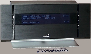

Til sammenlining - Digiality Acoustic DAB:
- Stationær DAB tuner - incl. display og break out box.
- 4 x 40 karakters display
- DAB bånd III og L bånd understøttelse
- DAB og FM modtagelse.
- FM RDS (program navn, radio text, program type)
- 4 favorit programlister
- Menu sprog: Dansk,Engelsk,Tysk,Hollandsk,Spansk,Fransk,Svensk,Norsk and Finsk.
- Autosøgning af ny programmer
- Renamefunktion
- Alarm clock og sleep timer
- Line out
- Optisk CD input
- Optisk S/PDIF output
- Coaxial digital output
- Fjernbetjent
- Fleksibel placering - kan vægmonteres eller placeres på bord eller hylde.
- Fremstillet i børstet aluminium
- Hardware og software er udviklet i skandinavien.
- Flot stilrent dansk design og høj kvalitet
http://www.tektronik.dk/catalog/da/dab-digital-radio-35/

Men ind til videre benyttes ATV2 til B&O -
Få forbindelse med Apple TV.
Opstillingen af Apple TV kan ikke blive meget nemmere. Sæt bare netledningen i stikkontakten, og slut Apple TV
til dit fjernsyn via. et HDMI-kabel. Da alt streames trådløst til Apple TV via dit Wi-Fi-netværk, er det alt, hvad du
behøver. Nå ja, og så en dejlig sofa.
OBS * ATV2-boksen skal være tilsluttet en Router (med indbygget eller tilsluttet modem) der har et trådløst
Access-Point. Forudsætningen for at iOS-devises kan kople sig på ATV2 hhv AppleAirport Express er netop
WiFi (helst N-standart).
http://www.apple.com/dk/appletv/
Det du ser, er det, du viser.
Med AirPlay-skærmdublering kan du trådløst og sikkert streame alt, hvad der er på din iPad 2 til dit HD-fjernsyn.
http://www.apple.com/dk/appletv/airplay.html
AirPlay
Du har allerede oprettet en omfattende musiksamling i iTunes, og arrangeret den i spillelister der passer til forskellige
stemninger. Nu vil du gerne lytte til musikken på dit BeoSystem, og ikke kun i det værelse, hvor computeren er anbragt.
OBS *
Optisk toslink kabel Tryk her.  ---  Tryk her.
Gefen tv digital til analog dekoder Tryk her.
Airport Express Base Station. Pris 749 Kr. her.
