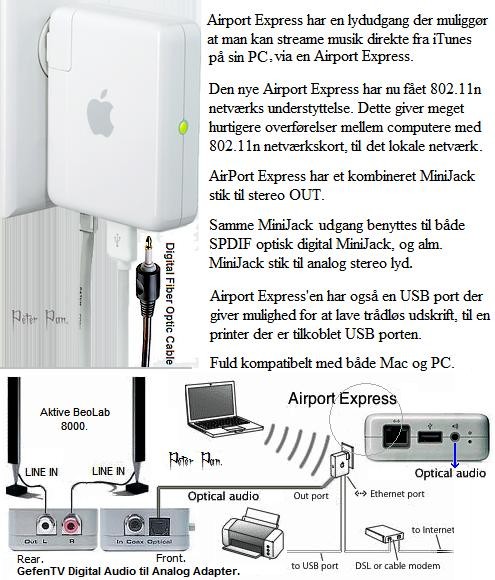

                                                         Digital lydoverførsel -
Optisk toslink kabel Tryk her.  ---  Tryk her.
Gefen tv digital til analog dekoder Tryk her.
Airport Express Base Station. Pris 749 Kr. her
Setup video.  http://www.youtube.com/watch?v=xyUakC3WUOY

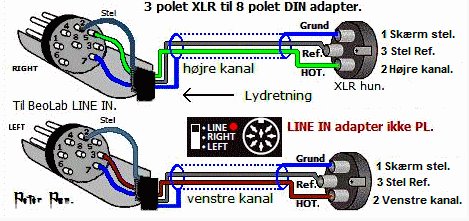

OBS! Hvis du står med BeoLab 8002 - 6002 eller BeoLab 3, passer Phono stik ikke i højttalerne.
        Så kan du købe Phono --> 8 polet DIN stik højre og venstre kabler i B&O's butikker.

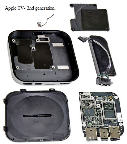

Se flere billederne. iFixit.com har åbnet ATV 2.
Se også: http://firecore.com/atvflash-black som anbefales.
Tilføjer en masse fede funktioner, og bibeholder alle de originale funktioner.

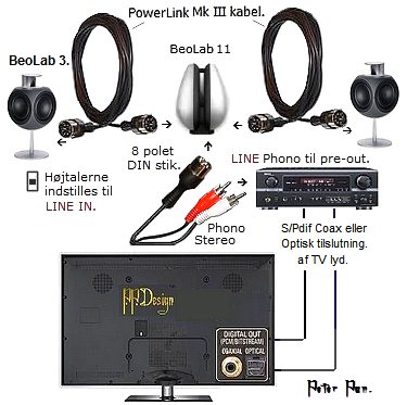

Hej Peter VTEC
Det tror jeg godt den kan. Men hvorfor ikke råde Plektor til at fremtidssikre sit setup.
Jeg har lige lavet denne tegning, men nåede ikke at sende den til ham.
Der kræves så en receiver med S/Pdif IN og Pre-out OUT som du så kan prøve
at finde til han.
PS. Hvad med Med Cambridge DacMagic Plus til 2.999 Kr. på side 164.

Peter Pan og VTEC: I får tak :)
Jeg kommer jo nok ikke ud over en receiver i setuppet, medmindre jeg vil "nøjes" med at have højtalerne koblet til min
radio/musikafspiller (dvs. min mac-pc eller iphone eller ny ipad) og således kan gøre dette via min airport express (som jeg
allerede har).

Det setup du nu skriver om, ser du øverst på denne tråd, at det er BeoLab 8000 er kun et eksempel.

Nu spørger jeg sikkert dumt... Lad os sige jeg tager setuppet som Peter har "tegnet", men UDEN beolab 11'eren (jeg er
sikker på der er bas nok til min, på nuværende tidspunkt, meget lille stue...
Hvis jeg køber adaptere der laver DIN kabler om til phono, så ender jeg vel med 4 phonostik? (2 til højre og 2 til venstre) -

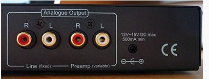

Hvorfor det? - Giver det ikke bøvl hvis der kun er L/R preout udgang, som det er tilfældet på denne her:
Jeg mener da at 2 stik er nok til et stereo setup (en til højre og en til venstre)? Jeg ved godt det ikke er den receiver I
anbefaler, men nu spørger jeg også for at lære det...
Mht den receiver i anbefaler (dacmagic), så antager jeg at den giver et digitalt output til højtalerne (såfremt jeg lodder
nedenstående kabel) i modsætning til phono-kablerne, hvorfor det er det i foretrækker - Er det rigtigt?
OPSUMMERING:
Skal jeg vælge dacmagic fordi den leverer digital lyd til højtalerne, i modsætning til phono kabler?
Vil phonokabler give den samme kvalitet som hvis jeg kobler højtalerne i headphone-indgangen?
Jeg takker for at i bærer en "newbie" igennem...

Du vil aldrig ende med fire phonostik hvis du køber adaptorkabler, du får bare et Phono til Din kabel til hver af dine BL3, og phonokabler vil give et langt bedre resultat end hovedtelefon udgangen, men det er nu mere pga. den bagvedliggende teknik og kvaliteten heraf.
