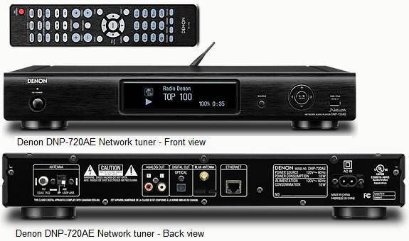

Encore pas på !
Denon har lanceret deres nye Airplay netværk audio afspiller DNP-720AE. Den kan tilsluttes til
et aktuelt hi-fi -system som så henter musik streaming direkte fra iOS enheden. DNP-720AE
har Internet streaming, Internet  radio, Napster og Last.FM via WI-FI eller via et netværks kabel.
Hvis du har Android-enheder, kan du bruge den medfølgende DLAN 1,5 stramning support, du
kan så tilslutte alle andre DLNA enheder og NAS-drev.
Denon DNP-720AE er også udstyret med en frontmonteret USB-port til kabel tilslutning. Der er
indbygget komplet FM og AM radio med RDS. Prisen ligger på ca. 3.699 Kr. Tryk her.
BeoSound 5 Encore har godtnok et kønnere design, men der er langt til 19.995 Kr. i krisetider.
Denon DNP720AE Music Streamer

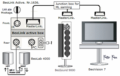

Jeg har brug for lidt hjælp til min opsætning.
Jeg har et BV 7,40 i stuen, hvortil der skal sluttes et Beosound 9000 til.
I køkkenet har jeg et sæt Beolab 4000 som er koblet på via beolink active.
Problemet er at jeg ikke kan få beolink active til at tænde, selv om jeg manuelt trykker på knappen på betjeningspanelet.
Jeg har sat køkkenet til option 6, og stuen til option 2.
Når jeg koder beolink active til option 6, blinker powerknappen en gang, det mener jeg også at den skal. Men den tænder ikke.
Hvad gør jeg forkert??
Søren

Sendt: 29 December 2011 kl. 23:34 | IP-adresse registreret
Hej MrSB
Er det sådan du har tilsluttet ?
Download "Bang & Olufsens Master Link Håndbogen" i PDF file. Tryk her
BeoLink Active
Optionprogrammering : Klar til brug
Fabriksprogrammering : Option 6

MrSB
Bruger siden: 08 Februar 2006
Indlæg: 44
Sendt: 30 December 2011 kl. 06:13 | IP-adresse registreret
Hej Peter.
Det er lige præcis sådan det er tilsluttet.
Søren
Til top Vis MrSB's Profil Søg efter andre indlæg skrevet af MrSB
Sendt: 30 December 2011 kl. 07:07 | IP-adresse registreret
MrSB
Så må du igang med en fejlsøgning, start i Junction boxsen.
Se også indlæg af 13 Februar 2007. IR / DIN connection her.
Sendt: 31 December 2011 kl. 15:07 | IP-adresse registreret
Hej MrSB,
det er oftest i forbindelse med montagen af det andet kabel i junction-boksen at det går galt.
Jeg går ud fra, at du har forbindelse mellem BV7 og BS9000?
Du skriver, at du har stuen i option 2. Helt korrekt skal dit videoprodukt være i V-option 2, og dit audioprodukt - forudsat at der her ikke er højtalere tilsluttet - være i A-option 0.
Har du brugt originale B&O-kabler? Er din Beolink Active ny/ok?
Du må nok skille den junction-boks ad igen - hvis ikke lige at du med det blotte øje kan lokalisere en fejl dér - og begynde forfra. Vær varsom med stelforbindelserne. Test først forbindelsen mellem de to første produkter, og så.....
Husk at slukke strømmen for alle produkter, mens du roder med det.
Held og lykke - meld lige tilbage, når du er færdig.

MrSB
Indlæg: 44
Sendt: 31 December 2011 kl. 16:35 | IP-adresse registreret
Hej Peter og Millemissen.
Jeg prøver at købe et par nye junction bokse efter nytår og prøver at skifte dem. Det kan være at jeg er heldig og det så virker bagefter.
Options er sat som du skriver og beolink active skulle virke ok. Jeg beder til at det bare er junction boksene.

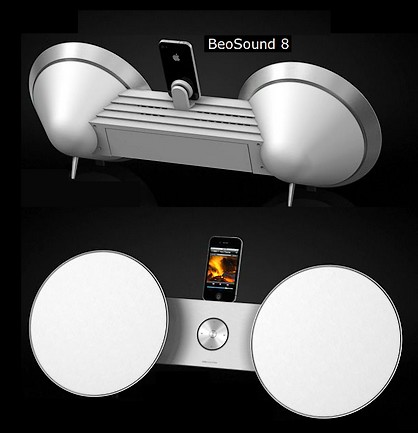

Undskyld men! BeoSound 8 indeholder kun en forstærker og en elegant dockingstation.
BeoSound 8 skal kunne streaming musik fra internettet og modtage trådløs lyd rundt i
boligen, til den placering man netop her og nu vælger for sin BeoSound 8.
Udover at have DAB +/FM tuner, er fremtiden at spille musik direkte fra Internettet.
AirPlay må ikke være begrænset til iTunes, men give adgang til alle streaming-tjenester
som Spotify mm. Dette er tjenester man abonnere på, og det skal være muligt selv at
vælge hvor man vil hente sin musik.
Vil jeg høre min egen musik via mit netværk, bør det være muligt at oprette forbindelse til
routerens konfigurations side og finde BeoSound 8, som efter opsætning trådløst afspiller
musik fra biblioteket på min NAS - USB-MemoryStik eller computer.
BeoSound 8 vil så ikke kun være en forstærker med dockingstation for Apple's produkter,
men langt mere interessant. Lige sådan et produkt står jeg og mangler, nu hvor Bang & Olufsen
ikke har formået at give mulighed for afspilning af digital lyd over mit MasterLink til link rum.

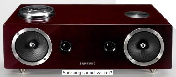

Samsung DA-E750 Audio Dock
Samsung siger deres nye højttalerdock vil være kompatibel med både iOS enheder, såvel som
sin egen Galaxy S smartphones, understøtter Airplay og Allshare og funktioner USB og analoge
indgange med understøttelse af MP3, WMA og WAV-filer.
