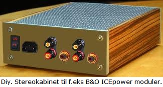

B&O ICEpower 125ASX2 amplifier samlesæt.
Eller færdigsamlet B&O ICEpower 125ASX2 amplifier 2 x 120W - 4Ω.

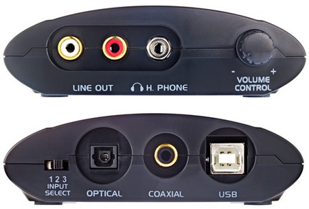

NY DAC FRA IN-AKUSTIK
DAC fra in-akustik med, volumekontrol og analog udgang for stereoanlæg samt hovedtelefoner.
Digital indgange for USB, optisk og koaksial. Anvendels områder f.eks fra PC, TV eller Set Up boks.
1.295 NKr. Ca. 1.233 Dkr. med volumekontrol er vel OK.
Læs mere her.
Sendt: 21 November 2011 kl. 23:38 | IP-adresse registreret
Hej Peter,
det er sikkert et godt bud, men jeg tvivler på at "Volume Control"-knappen virker på andet end hovedtelefonudgangen.
Og det  er jo nok volumekontrollen du er faldet for, ikk'?
Hilsen Millemissen
