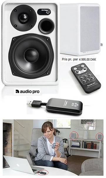

Sendt: 23 Oktober 2011 kl. 10:05 | IP-adresse registreret
                Audio Pro ADDON LV2 - White
Audio Pro har med denne nye aktive højtaler banet vejen for en lang række muligheder!
Pro LV.2 er ikke blot en yderst velspillede og elegant højtaler, den er Trådløs!
Se video klip fra Audio Pro.        Kan købes her.

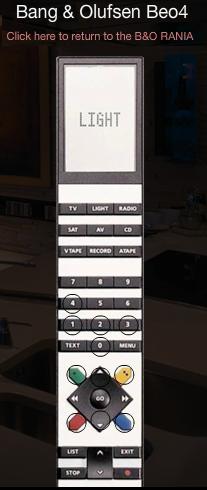

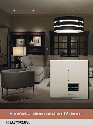

Sendt: 24 Oktober 2011 kl. 11:16 | IP-adresse registreret
Lutron Rania. - International trådløse RF lysdæmper.
http://www.lutroninstaller.com/assets/kbitems/Lutron%20RF%20 Dimmers.pdf
http://www.lutroninstaller.com/assets/kbitems/Lutron%20Rania .pdf
http://www.lutroninstaller.com/shop/Grafikeye-B_O
Sounds Heavenly.Tryk her.  Dette produkt kan købes via B&O butikkerne.
   Prøv Lutron Rania her :  http://lightbutton.com/
______________________________
Næsten alt om Beo4

Projektor hjemmebio:
Her levere BeoVision 10 surround lyden, monteret bag lærredet.
BeoVision 10 monteres bag lærredet for at udnytte center højttaleren. Projektoren modtager billede
signaler fra Oppo via et HDMI kabel. BeoVision 10 modtager lyd fra Oppo via HDMI et kabel nr.
2. BeoVision 10's surround processer levere lyd via PowerLink til front, center og bag højttaler.
Ved brug af projektoren, ønskes kun lyd, men ikke billede fra den tilsluttet DVD/ BluRay afspiller
i dette eksempel tilsluttet til BeoVision 10.
Tilføj "P.mute" funktionen via LIST til Beo4, så vil billedet slukke med denne aktivering. Lyden vil
fortsat bliver formidlet til de tilsluttede aktive højttaler, via surround modulets PowerLink udgange.
