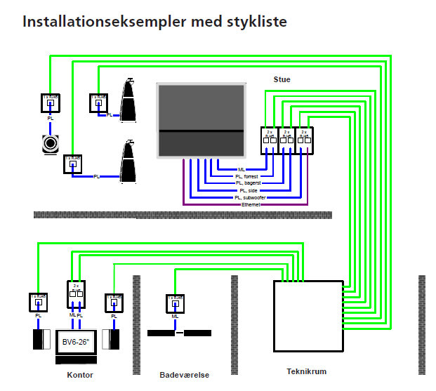

Ovenover et overblik over, hvordan man laver en MasterLink opsætning med CAT7. Når så de nye produkter engang kommer med den nye platform, er det lige til at sætte ind på netværket, eller ved at udskifte et produkt.
Wireless findes også, men er ikke anbefalelsesværdig, du har ingen kontrol over et trådløst netværk, så trådløst er godt til PC opkobling og browsing, men taler vi lyd og billede er kabler langt at foretrække.
Sendt: 29 September 2011 kl. 15:52 | IP-adresse registreret
Hej beobrian,
undskyld - men jeg prøver bare at forestille mig, hvordan det ville være at skulle trække ni (9!!) kabler gennem hele huset fra hovedrummet til et teknikrum, som muligvis ligger i den anden ende.
Og hvorfor skal jeg trække fire kabler fra teknikrummet til kontoret?
Så vidt jeg ved, er det nu "blot" analoge signaler, der så overføres via (Cat7-) netværkskabler. Der er jo intet sted tale om analog-digital omformere.
Hvorfor ikke bare, som nu, tilslutte højtalerne direkte i rummet via powerlink - der er nok lang tid til vi ser en digital højtalertilslutning (bortset fra SPDIF'en i BL 5). Og "nøjes" med at overføre masterlink-signalet som digitaliseret signal - der er mange muligheder for egnede protokoller, både åbne og proprietære. Vi har allerede nu via matrix-løsningen mulighed for at fordele videosignaler digitalt - hvordan passer dette ind i den skitserede Class 7-arkitektur?
Hvad mener du med, at "nye" produkter kan sættes ind på netværket? Hvordan skal man forestille sig dette? De vil jo ikke have masterlink-tilslutning - hvordan skal man så sammenkoble dem med masterlinken? Hvordan vil et setup baseret på udelukkende "nye" produkter se ud?
Hvis et teknikrum skal give mening, må det kunne indrettes som et sted hvor kilder, der skal kunne bruges lokalt flere forskellige steder, er placeret - eksempelvis harddisk til musik og video/diverse tunere og recordere. Men det lægger op til en helt anden arkitektur end den, der er beskrevet i skitsen.
Måske har jeg stadigvæk ikke forstået det nuværende Class 7-koncept - du må gerne korrigere mig og forklare nærmere.
Dine forbehold overfor trådløst netværk deler jeg, men kun p.t. , da der er gang i en rivende udviking på det område. Jeg vil i hvert fald ikke udelukke, at vi snart ser trådløst netværk, hvor vi har "kontrol". Også her kunne der udvikles proprietære (egne) protokoller, som så selvfølgelig bedst afvikles i subnetværk. Iøvrigt ser jeg ikke længere nogen principiel forskel på netværk, der skal bruges til audio/video og til "PC opkobling og browsing". Men du har ret i, at skal man indrette netværk til video i dag, er kabler at foretrække.
Hilsen Millemissen

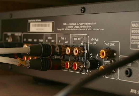

Kan se du har en NAD forforstærker sat til din Beocenter 9300. Jeg har lige fået en gammel Rotel af en ven men er ikke sikker på hvordan den skal forbindes. Hvordan har du gjort?
Sendt: 06 Oktober 2011 kl. 11:16 | IP-adresse registreret
Hej Mr_Tarantino
Læs også indlæg af 15 August 2006 kl. 08:51:
http://www.hifi4all.dk/forum/forum_posts.asp?TID=42140&K W=B%26O&PN=0&TPN=3
Mr_Tarantino
Bruger siden: 15 Oktober 2004
Indlæg: 1562
Sendt: 06 Oktober 2011 kl. 11:19 | IP-adresse registreret
Jeg mente hvilken indgang bagpå forforstærkeren du har tilsluttet dit Beocenter?
Sendt: 06 Oktober 2011 kl. 11:39 | IP-adresse registreret
Mr_Tarantino. Jeg må lige se efter. Volume kontrollen er uden virkning, jeg troede det var pre-out
Mr_Tarantino
Indlæg: 1562
Sendt: 06 Oktober 2011 kl. 11:45 | IP-adresse registreret
Selvfølgelig! Men hvad med volumekontrol - styre man så volume på begge apperater?
Sendt: 06 Oktober 2011 kl. 11:56 | IP-adresse registreret
Jeg har nu haft reolen ude, mit diy Supra dual kabel er tilsluttet Tape 1 out = medhør på alle tilslutninger.
Derfor er NAD's volume kontrollen uden virkning. Volume styring sker på BeoCenter 9300 via Beo4.
Mr_Tarantino
Indlæg: 1562
Sendt: 06 Oktober 2011 kl. 12:22 | IP-adresse registreret
Så glæder jeg mig da til at komme hjem og lege med det.
Er lyden bedre eller er det blot muligheden for at tilslutte ekstra udstyr der gjorde du anskaffede din?
Sendt: 06 Oktober 2011 kl. 12:55 | IP-adresse registreret
Mr_Tarantino. Jeg syntes bedst om lyden fra de digitale tilslutninger. Se oversigts tegning.
Jeg købte Nad C162 Preamp i sin tid for at have mulighed for at kunne styre volumen
på min 2x500 Watt stereo ICEpower forstærker, i det tilfælde at hjertet i mit setup -
BeoVision 7-40 Mk III skulle sælges, eller på værksted. Men også som RIAA
forforstærker og analog indgangsvælger istedet for en passiv Phono Switchbox.

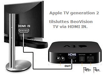

http://www.youtube.com/watch?v=AiGjrTpe4Ak
Se pris:   http://store.apple.com/dk
Manual: http://manuals.info.apple.com/en_US/Apple_TV_2nd_gen_Setup_G uide.pdf
Apple TV ATV2 "er landet i Danmark".
Apple TV har længe været tilgængelig på den anden side af Atlanten.
Nu er den landet i Danmark efter at Apple har bragt filmudlejning til Danmark.
Apple TV står desuden til at få en endnu mere markant rolle med Airplay.
Læs mere her

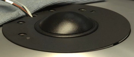

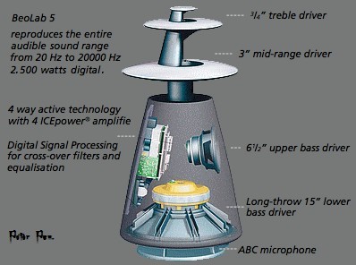

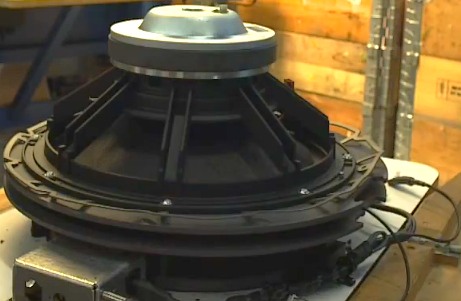

Se hvordan BeoLab 5 analog & digital højttaler håndbygges fra bunden.
Bang & Olufsens BeoLab 5 højttaler er håndlavet og bygger på mere end
75 års erfaring inden for lydgengivelse. Højttaleren kan tilpasse nøjagtigt til
sin egen placering i rummet, for at give den bedste lytteoplevelse.
Diskant højttaler i BeoLab5
BeoLab 5, et kig ind til ICEpower forstærkerne.
Bas højttaler i BeoLab5 vejer 40 Kg.
Se sans for detaljer under fremstilling af BeoLab 5 -
http://www.youtube.com/watch?v=VCl1DIcB_3w&feature=playe r_embedded
Læs mere: http://www.bang-olufsen.com/beolab5
Specifications: http://www.bang-olufsen.com/specifications?productid=40
