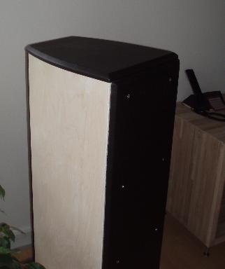

Hej.
Desværre har jeg ikke fået spartlet islagsmøtrikkerne (nok) på yderfronten, så de kan ses som de lavninger i fronten. Nå, men ikke noget at gøre ved nu, frontstoffet skjuler det jo også. Har fået monteret bagsiden, også med læder. Foto tilgår snarest. Som kuriosom kan jeg lige nævne at de skal have et 12db filter som Per Kristoffersen fra Peak Consult lavede til mig i sin tid, dvs. 1997. Har prøvet lidt forskelligt i mellemtiden, men går nu tilbage til dét filter igen. Dette filter deler mellem disk-mellemtone. Der deles aktivt i bunden med LC-audios filter.
mvh. Per.

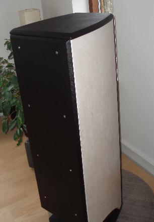

Som lovet; et par pics af bagsiden:

Aber ja doch!!! Virkelig flot.

det er godt nok et flot stykke arbejde

Ser rigtig godt ud! Hvornår er de funktions dygtige?

de er da efterhånden blevet smukke, håber du bliver tilfreds - det ville jeg være !  altså mht. designet

Hejsa.
Er bare lidt nysgærrig, har du valgt birkefinér med hvid-olie som finish, ud fra en konevenlig betragtning??
Skal de have en omgang klar lak til sidst???

 Det tager lidt tid mht. at få hele ht. op at køre, fordi de skal køre aktivt delt, så mine zappulse-moduler skal (igen) holde flyttedag til et nyt kabinet. Jeg nøjes nok i den anledning med at lave en 4-modulers udgave den her gang og lade min Onkyo receiver trække resten. I første omgang får Onkyoen også lov til at trække dem i toppen, indtil effekterne er klar igen.
Hvidolien er HELT mit ansvar. Konen ville have haft dem bejdset med mahogny eller lign. Mener selv at de syner meget mindre med den lyse olie. Olien er foriøvrigt slut-forarbejdningen. Det har jeg tidligere haft gode resultater med.

Det er bare sjældent man ser en mand, der vælger den helt lyse finish!
Det er smadder pænt, selvom jeg selv er til mørkere finish, altså bare sådan generelt.
Min bedste ven siden 10 klassen er også til den lyse finish, så vi får os da en god snak om det engang imellem.
Men du har en fordel, støvet ses ikke så let igen, det er også værd at tage med!

"Det er bare sjældent man ser en mand, der vælger den helt lyse finish!"
hov, det var da lidt småfornærmende...
Oliefinish giver også den fordel at man stadig kan mærke årene på træet, lidt ligesom lakeret gulv føles lidt kunstigt vs. olieret gulv. Bare min mening.
