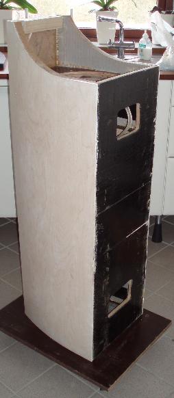

Planen er finsk birkefiner 4mm på siderne og formt. sort kunstlæder på front og bag. Kaster lige et par pics mere på:
Her har jeg lige lagt bageste baffel løst i siderne, for at se om det lige passer:
Her kabinettet set fra frontsiden uden baflen.
Her ses spartel arbejdet fra "bulerne", ligesom man også kan se den lidt specielle nederste kant på siderne:
Her ses nærbillede af undersænkning af et par enheder:
Samme som ovenfor:
Her ses jiggen man med fordel kan bruge til at lave præcise runder huller og undersænkning(fræse jernet kommer ud af det store hul og fræseren sidder selvfølgelig omme bagved):
Det var alt for nu...
mvh. per.

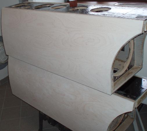

Nu er jeg forhåbentlig snart færdig! Er ved den sidste finish med siderne. Som ovennævnt birkefinér med hvid-olie. De fleste andre dele er ved at være færdige til beklædning med læder osv.
Smider lige et par pics af siderne, samt toppen:

Virkelig flot finér du har fundet til dine kabinetter. Jeg er ret spændt på slutresultatet. Er de også finéret bagpå??

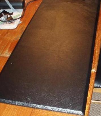

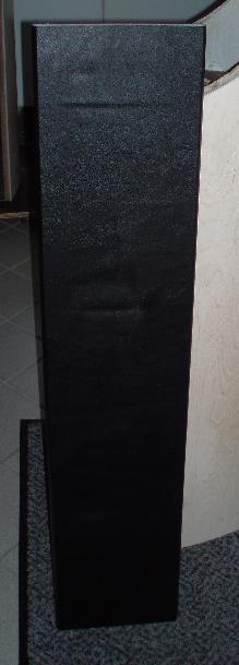

Nå, jeg fik lige lavet en "prøveknud" med den ene bagside og beklædning med læder af samme:
Det var rimeligt tricky med at få hjørnene bare nogenlunde ok. Jeg bliver nok nødt til at snitte dem til, forinden fasthæftning...
mvh. Per.

Ser da i hvert fald meget godt ud. Hvor tykt er læderet?? Købte du også dit ved Thansen??

Næ, ved "Stof og Stil". Tror det er omkring  ½mm tykt.

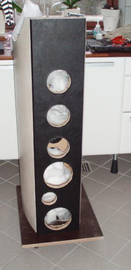

Lille opdate. Er så småt ved den endelige samling:

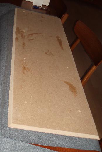

Den ene ht på rullebord, bagsiden

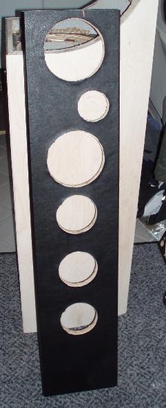

Yderbaffel med læder
Samme baffel, nu med huller skåret i læderet.
Tada, den første baffel er monteret. Puh- 20 bolte som skal skrues i indefra. Måske skulle jeg have ventet med dæmpningen...doh.

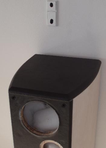

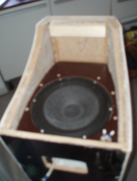

En lille update:

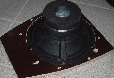

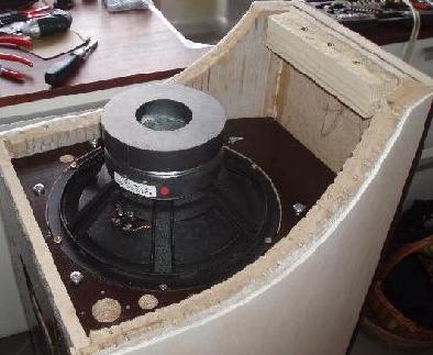

Desværre lidt sløret. Men én basenhed monteret i bunden af kabinettet.

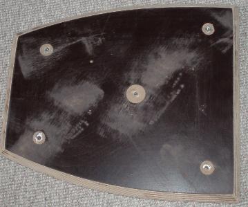

én basenhed til, denne er monteret på den løse "yderbund"
Yderbunden monteret med bolte over den første enhed.

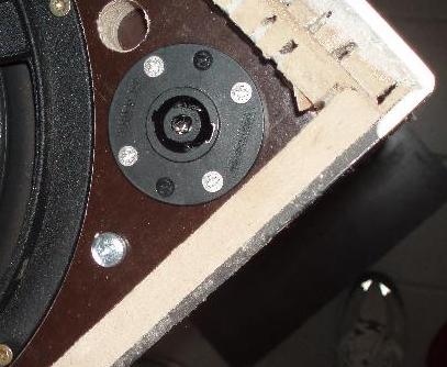

Nærbillede af speakon terminalen.

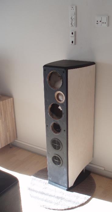

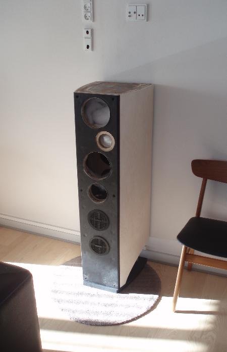

Foden monteret.
Der står den jo godt! Foden er lavet så den kan skubbes helt op mod væggen, WAF længe leve...

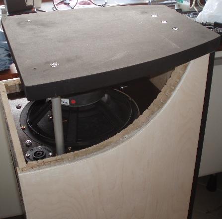

Læderlåget monteret, også med bolte indefra.
Nærbillede af låget...
Det var nok for denne gang; der er én mere der skal monteres...
mvh. Per.

Hov hov Per, der må da være en faktor i dit hjem, der hedder: DEMDBF
