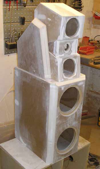

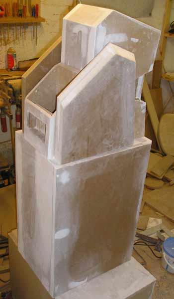

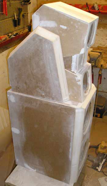

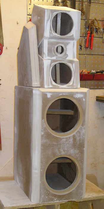

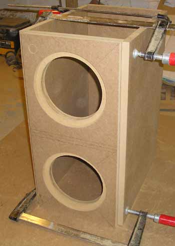

et stk. bas løst samlet
med høvlede kanter, og lidt spartel.
Toppen af bassen, med nedsænket hul til terminal. Også gik der ikea i det, da jeg skulle finde en måde at montere toppen.
Det hele løst samlet

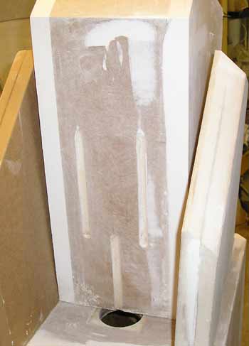

Udfræsninger til kablerne. Der er ikke for meget plads, så det blev løsningen.
Det var så lidt for denne gang.
