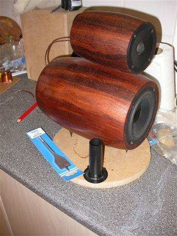

Ja så er der snart en opdate på vej. og der sker altså noget. Min stereo stue har generobret CD-spille og forstærker (godt hjulpet på vej af en Hypex 4.0 til bio-sture. mere om den, andet sted og tid).

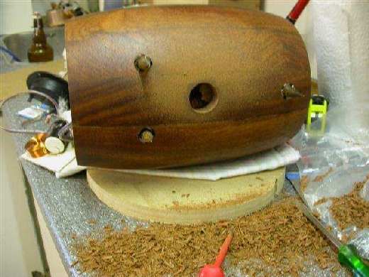

Det viste sig at jeg ikke rigtig kunne leve med at det kun var akustisk musik der lød godt. Det var ikke kun noget med den dybe bas, for subwoofere kunne ikke bringe det til live... .  Så var gode råd dyre, og jeg tog den drastiske beslutning at lave den ene ht om til en bas-refleks .
det gav lidt ca lige så meget som en hjørne placering, men ikke nok

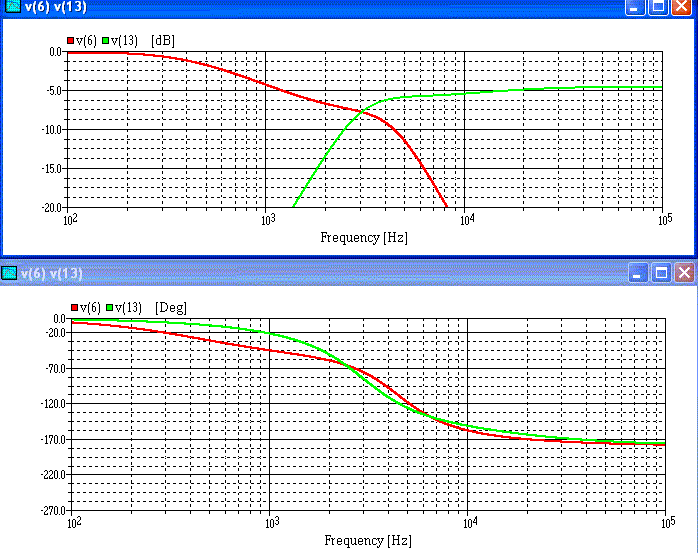

Så slog det mig at det kunne være den totalt manglende baffel der skulle kompenseres for! Det arbejder jeg nu på og med rimelige resultater, men lige så snart jeg piller ved bas-mid så skal jeg også pille ved diskanten og jeg er ved at løbe tør for dæmpe modstande. Men som det ser ud nu er der tale om 2. ordens deling, med impedans korektion og dæmpet sugekreds på bass, og dæmpning på diskant.
Det skulle give dette (rent elektrisk)
Sådan! det ser ikke ud til at der bliver nogle problemer med fasen, og niveruerne er også nogenlunde, resten må laves med ørene.

Jeg har montere basrefleks i begge og delefiltret er justeret på plads (ja ja ja så tror vi på det en gang til) det lyder rigtig godt med fin dybde (selv uden ekstra baskasse) og en behagelig lyd. Jeg kunne dog godt tænke mig at få dem målt igennem, Jeg har lyttet og regnet i dagevis for at passe det til og det ville være sjovt at se hvor galt (eller godt) der egentligt stå til.
Dog der arbejdet med en baskasse ikke slut - for W'et mener at det faktisk lyder lige en tand bedre med lidt subbas til. Så jeg er i gang med at tænke på hvordan den skal laves - en kugle en nemlig udelukket (også af W'et)

Terminalerne af faktiske genske billige, men helt fine fra Frequence :
http://www.frequence-shop.dk/product_info.php?cPath=57&p roducts_id=290
Der er to i hver ht - 1 til bas og 1 til diskant. De er lige ud af landevejen med alm. delefilter - så delefiltret til diskanten sider lige bage diskanten osv.
