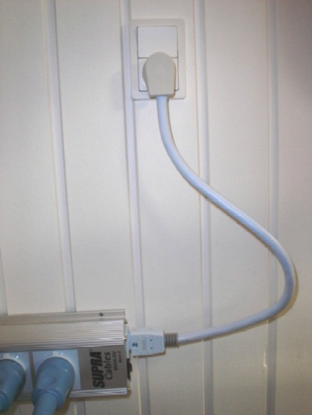

Nu har jeg modtaget et stk. LK han stik så nu er der jord på cd og dac. Resten kommer senere, alting har en start. Stikdåse og alle kabler skulle nu være helt lovligt.
Billeder følger i morgen.
Hilsen Henrik

Sendt: 14 Januar 2005 kl. 11:56 | IP-adresse registreret
Så blev der lige taget et billed af den endelige el instalation
Hilsen Henrik
Sendt: 14 Januar 2005 kl. 13:29 | IP-adresse registreret
Det ser da vildt godt (og ordnet) ud!

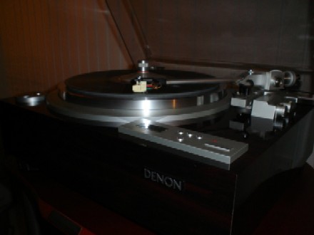

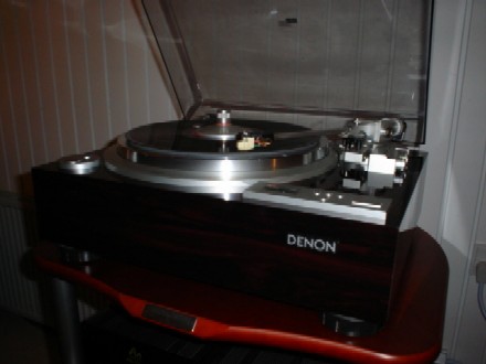

Sendt: 14 Januar 2005 kl. 18:23 | IP-adresse registreret

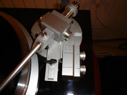

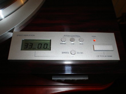

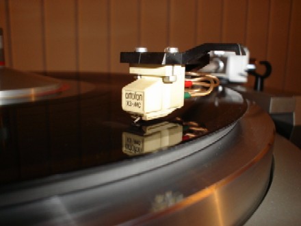

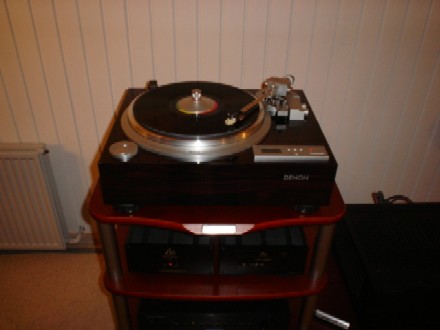

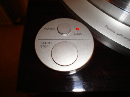

Så har jeg igen været på indkøb. Denne gang er det en gammel drøm der er gået i opfyldelse. En gammel KÆMPE er landet i musikrummet
En kæmpe på ca. 15 kg. Monteret med en Ortofon X3 - MC, formentlig en ældre model. Jeg skal have sat min egen Ortofon MC 20 Super ll på inden længe.
Hilsen Henrik
becker
Bruger siden: 07 Oktober 2003
Indlæg: 710
Sendt: 14 Januar 2005 kl. 18:49 | IP-adresse registreret
Hej Henrik,
Den er virkelig flot! Det er ikke den grammonfon jeg ville have valgt, men det ændrer ikke på det faktum at det er en skøn maskine. Og at den er fuldautomatisk har jo sine fordele!!
Tillykke med den!
Mvh. Becker
