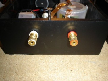

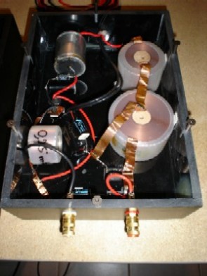

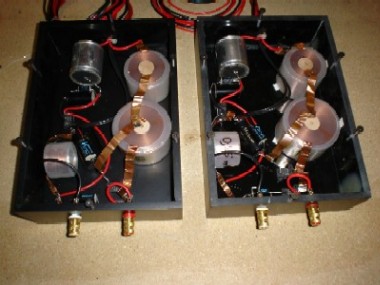

Så har jeg været ude og aflevere højttalerne hvor der nu skal monteres enheder og delfilterne skal samles helt.
Her er lige et par pics af resultatet indtil videre.
Jeg håber meget på at der kan spilles musik igen i næste weekend.
Hilsen Henrik

Jeg er DYBT imponeret!
Billederne stråler jo af kvalitet, og dybe tanker. Jeg kunne godt tænke mig at høre, hvor meget sådan et projekt står i, da jeg er på jagt efter en god highend tovejs. Der er også en bund i bedste Watt/Puppy stil til hvis man ønsker, kan jeg forstå..
Delefilteret ser også godt ud, fyldes med ovntørret sand - der er en glad mand der har set lyset

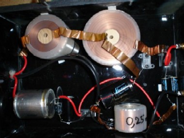

Er du ikke bange for at de to store spoler inducerer hinanden? Spolens feltlinjer går jo op igennem midten også rundt om spolen og op igennem den igen. Disse feltlinjer går rundt om spolen i både små og store buer, så de feltlinjer fra den store spole vil nok inducere den lille spole med parallel akse.
Så vidt jeg ved, så skal ingen af akserne fra spolerne være parallelle.
Men bortset fra det, så ser det da rimelig seriøst ud.

Har det også en betydning når nu delfilterne bliver fyldt med ovntørret sand?
Jeg ved ikke hvordan induktans har det med ovntørret sand, men kan den lille af de to spoler der "står" op ikke komme til at ligge på siden? også bare vende den 90 grader iforhold til aksen til den anden spole der ligge ned.
Jeg er som nævnt ikke ekspert på området, men jeg har da gennemført et elektromagnetismekursus på DTU, så jeg ved to spoler kan inducere hinanden. Men det er nok mest vist to spoler har fælles akser. Og jeg har slet ikke regnet nogle opgaver hvor de to spoler så ligger i ovntørret sand. Jeg har ikke lige tallene til sands ledningsevne
Men fænomenet kaldes elektromagnetisk induktion, og forekommer når der igennem den ene spole går en vekselstrøm, som så induceres over i den anden spole, hvis første spoles feltlinjer går igennem den anden spole.

Hej Hansson.
Tak for hjælpen for det var en fejl. Her er det svar jeg fik:
Hej Henrik!
Jeg siger at ham Hanson har fuldstændig ret. og at en mellemste spole ( den der er længst væk fra terminalerne ) bliver rejst op inden låget bliver sat på og delfiltre komponenterne bliver endeligt fastgjort til bundpladen.
